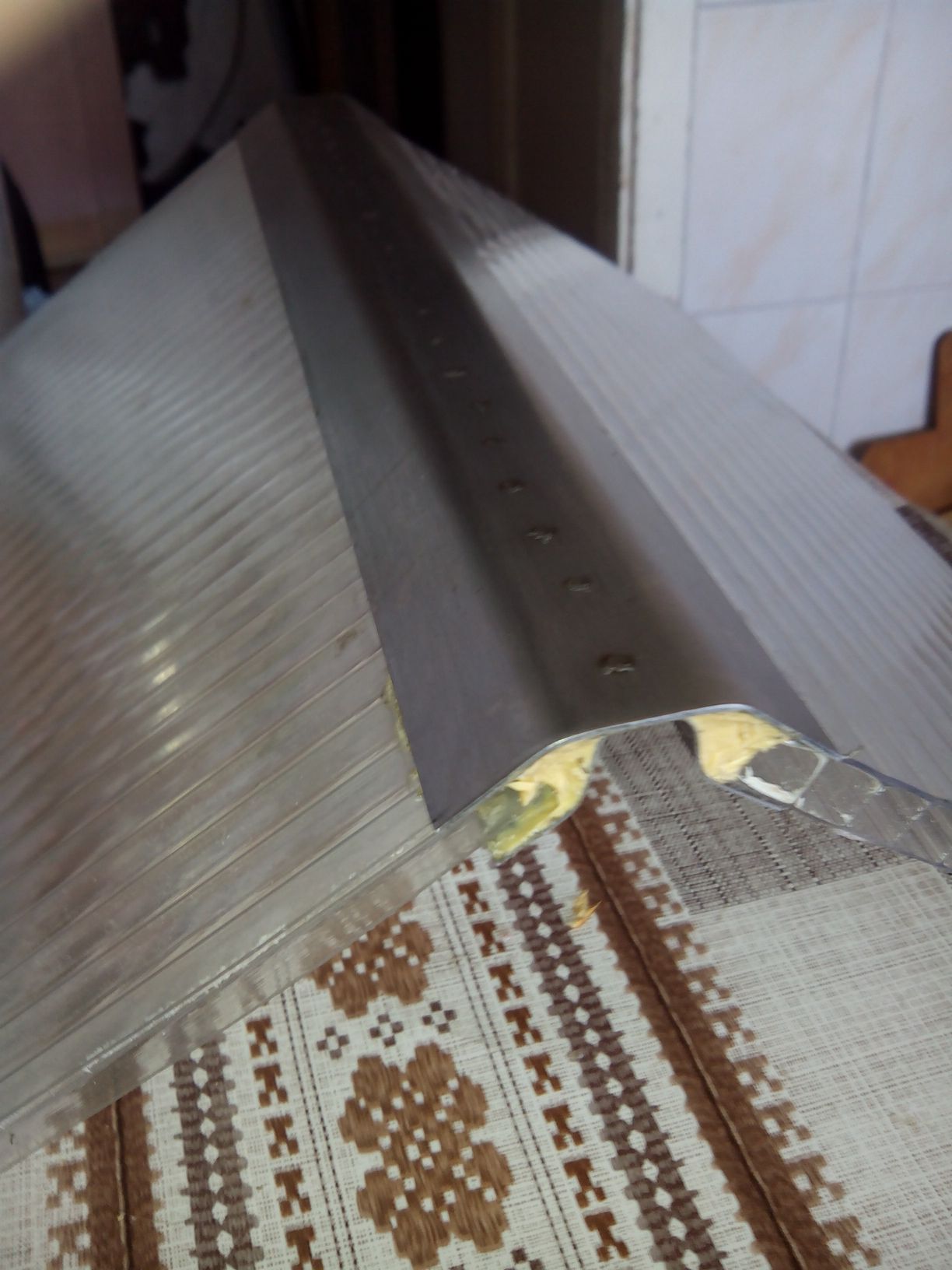

образец.jpg [ 698.46 КБ | Переглядів: 2509 ]

.....И неудивительно, Кузова весом 18кг , и даже 43 кг, рассчитанные на один -два рекордных заезда с дистрофпилотом, стоимостью в тысячи до 10 000 долл.или евро. ЭТО НЕ НАША ТЕМА..........................
..... Нам же надо, что бы и на каждый день, и не в одиночку, да с багажём..............................
Это не значит, что МЫ без резервов. Если бы делал "Электру 3", она была бы и просторнее, и с сол.крышей ~5 м.кв. и легче минимум вдвое.
трубчато-профильный каркас, был бы снова из нержавейки,
но одет был бы в ячеистый поликарбонат, практически не имеющий веса, не требующий лакокрасочных и прочих покрытий, достаточно прочный, упругий и тепло-звуко изолирующий и , наконец дешевый, сделанный из переработанных пластико бутылок. ....... В случае повреждения, не заморачиваться рихтовкой-покраской, а заменить панель. ...
........Фото образца - пример перехода : крыша-борт - сверху.
