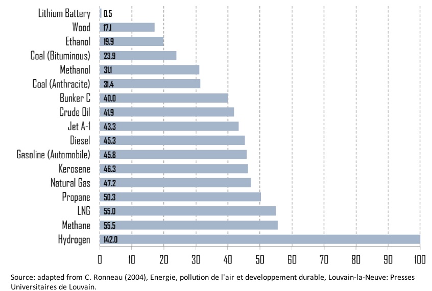

#72975Повідомлення 10 січ 2019, 18:59
Den Tumanov писав(ла):
Все же,заявленные 3 кВт электричества с килограмма топлива - это отличный результат.
Во-первых кВтч, а не кВт.
Во-вторых, это 11 МДж/кг, а у дизтоплива под 45. Даже при внесении КПД в рассчет это минимум вдвое меньше. В чем отличность?
PETROLEUM-DENSITY-GRAPHIC.jpg [ 103.01 КБ | Переглядів: 15265 ]

Таблица очень полезная,храню:)
https://a-invest.com.ua/aktualno/tablitsa-teplotvornosti.html
Да,у солярки большой потенциал. Даже если КПД составит 30% то это все равно круто.

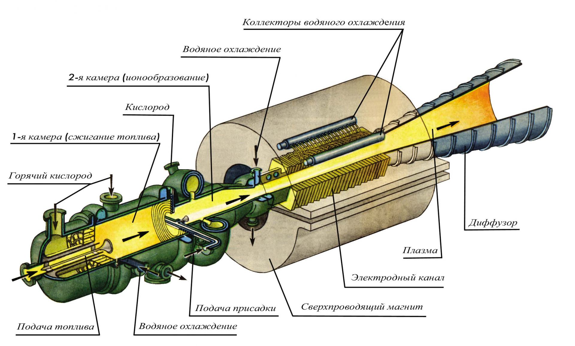

Электрохимические генераторы электричества уже давно придуманы.
Называются Магнитогидродинамические генераторы - МГД.
МГД-генератор.jpg [ 249.13 КБ | Переглядів: 15248 ]
Для выработки электричества необходимо разогнать заряженные частицы газовой струей горелки. Вокруг газовой струи располагаются электроды, с них снимают электрический ток. Насколько я помню для ионизации газовой струи в нее добавлялся щелочной металл типа натрия или калия.
Один знакомый парнишка лет пятнадцать назад порывался электромобиль на таком принципе сделать, наверное дальше болтовни не пошло.
Насколько помню, одно из применений такого устройства было в военной технике. В гильзу танкового заряда добавлялся натрий, производился выстрел, при этом с электродов снимался ток мощностью в несколько Гигаватт в течение долей секунды. Электричество потреблялось лампой накачки рубинового лазера и происходил лазерный "выстрел" сопоставимый по мощности с пороховым зарядом танковой пушки.
