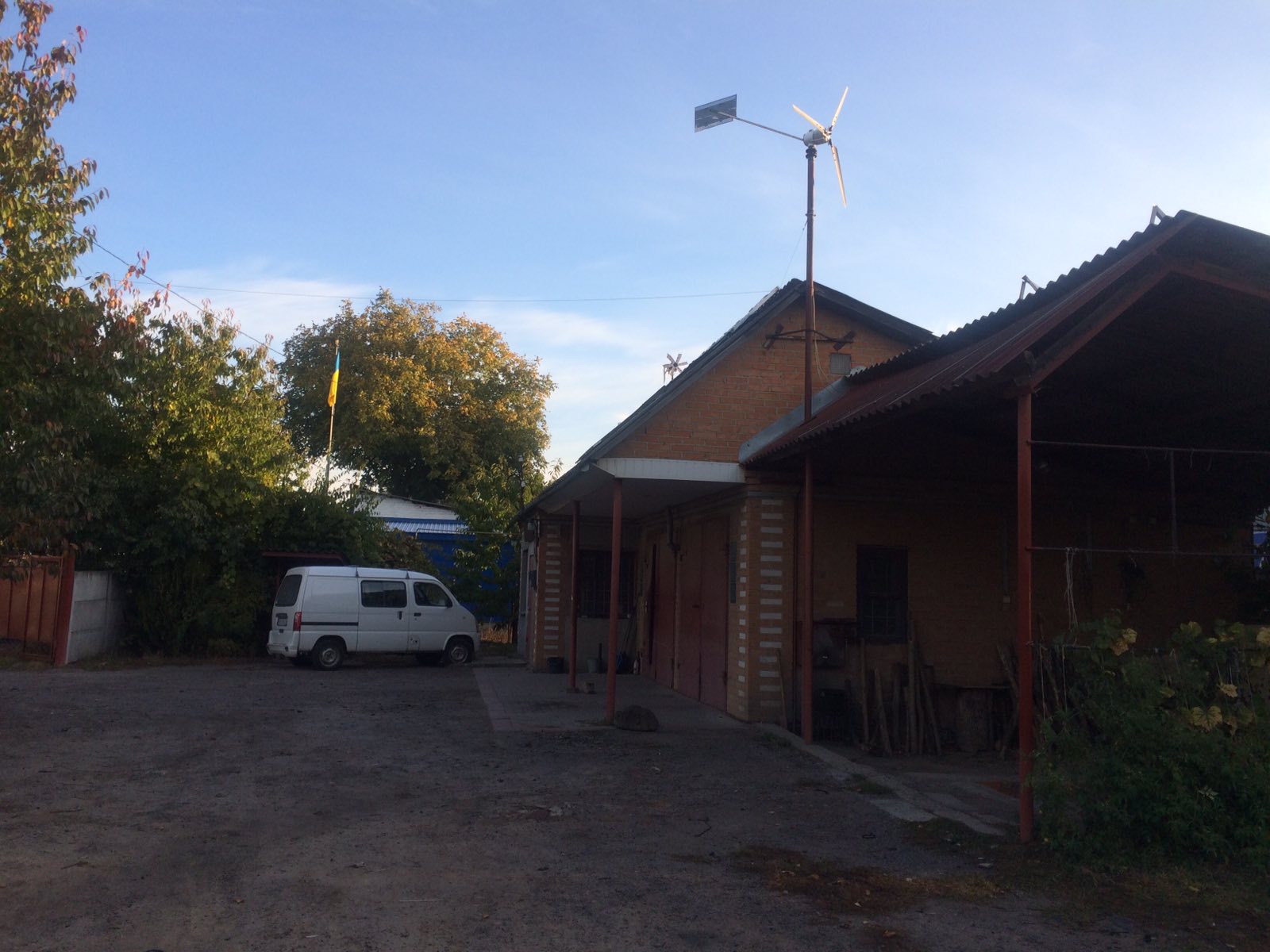

От що до вітряка, то у мене самі великі сумніви...у мене подібний 24в 300Вт, вже більш 10 років...вже і лопасті, та хвіст переробляли, але він працюе(видае свій номінал 200-300Вт) при поривах вітру від 10 до 15м/с, а такі вітра у нас бувають 2-3 рази на рік, та щей на такі висоті дуже вилика нестабільність вітру,з рідним хвостом його круте як флюгер...
изображение_viber_2023-10-19_08-32-45-195.jpg [ 211.29 КБ | Переглядів: 19511 ]
