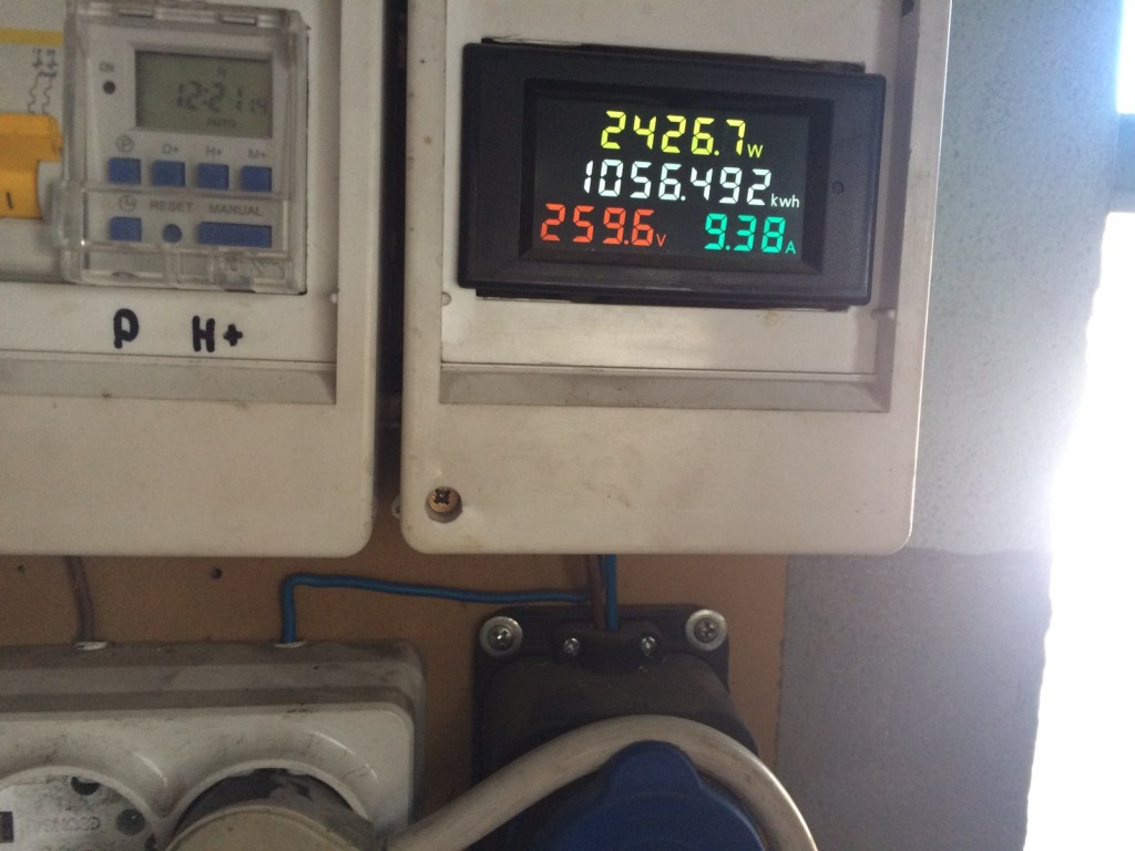

Еще есть вариант задирать напругу на инверторе.
#115349Повідомлення 17 лют 2021, 17:49
BUg писав(ла):
В китайце поднята на 260в,а немце на 255 отключается (в меню не могу код подобрать для изменения границ :? ), да и выше 260в стремно поднимать...
#115356Повідомлення 17 лют 2021, 21:31
Я поднимал до 270, бывало что и этого в пике мало было. Но у меня отдельная линия на транс.
#115517Повідомлення 22 лют 2021, 14:49

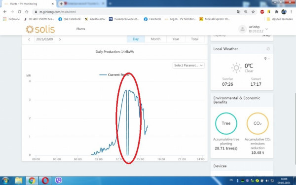

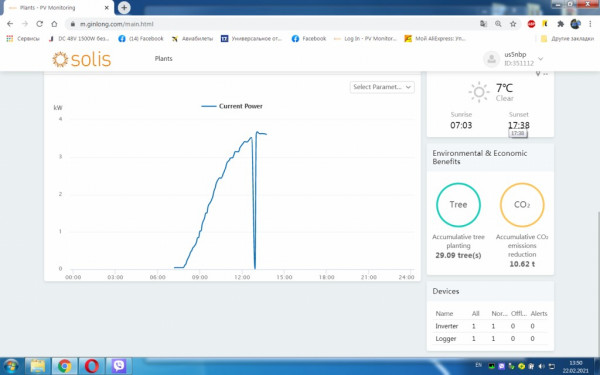

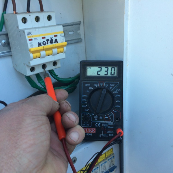

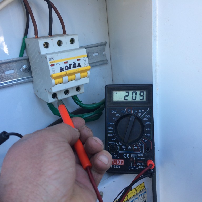

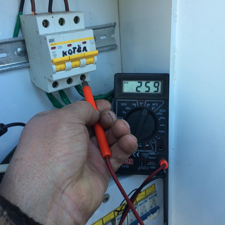

Наступили солнечные дни :bravo: ...и снова замечаю,что Grid инвертор уходит в защиту :( ...
Замерял у соседа напряжение на трех фазах - даже не удивило :?
А вот как с этим бороться :wallbash:

#115524Повідомлення 22 лют 2021, 19:23
У вас есть контур заземления?
#115530Повідомлення 22 лют 2021, 22:50
Могу попытаться помочь в вашем вопросе. Если интересно пишите в личку.
#115543Повідомлення 23 лют 2021, 15:25
Kapral88 писав(ла):
Да есть...между моим заземлением и сетевым N потенциал 6-7в(в сети больше)

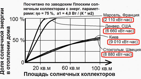

Гога, я вашу ветку помещу ссылку на видео, где анализируется теоретически и на практике возможность круглогодичного отопления от солнца. Может пригодится, как практикам, так и теоретикам.

#115568Повідомлення 24 лют 2021, 08:12
Звідки: Беловодск
Дякував (ла) 1 Подякували 27
Это видео пана Юрко из Миргорода?
Я лет семь назад ему звонил, и он сказал что с помощью этой лабуды дом не обогреть, т. е. с помощью солнечных коллекторов. Для обогрева дома в 100 м. кв. при 15 градусном морозе теплоаккумулятора на куб. хватает на сутки. чтобы его зарядить надо 100 квт./ч энергии. У вас она есть?
И это в хорошо утепленном доме.
Это сказки из той же оперы что и про вохдушные тепловые насосы, КПД у которых при минус 10 град равно нулю.
#115570Повідомлення 24 лют 2021, 09:16
Звідки: Ярославль
Дякував (ла) 0 Подякували 202
Ток писав(ла):
Это сказки из той же оперы что и про воздушные тепловые насосы, КПД у которых при минус 10 град равно нулю.
Перестаньте, пожалуйста, делить все существующие вещи, события и людей на черное и белое, сказку или быль. :)
Я честно говоря не запомнил, как его зовут. На этом видео человек приводит примеры и свою аналитику, которую другой человек может проанализировать, пересчитать и проверить. И только после этого можно говорить о целесообразности применения у себя подобных технологий. Кому-то подходит, кому то нет, пусть каждый решит своей головой!

Goga65 писав(ла):
Попробуйте включать нагрузку на завышенной линии. По сути Вам нужно реле напряжения только которое будет не отсекать при повышении напряжения фазу, а нагружать её. Должно сработать и инвертор не будет уходить в защиту.

sanfox писав(ла):
Ток писав(ла):
А я его по голосу узнал. Сергей Юрко.
Я достаточно взрослый чтобы не тешить себя сказками.
По воздушному тепловому насосу можете проделать опыт. Откройте холодильник настеж и выставите его холодилной камерой на улицу а задом (конденсатором) в комнату и включите. Компрессор будет гонять фреон или нет? Потом скажите.

TheMarshall писав(ла):
Goga65 писав(ла):
Так и стараюсь делать, заряжаю в это время ФАВа...

Звідки: Ярославль
Ток писав(ла):
А тот кто живет в районе Одессы, ему и нафиг не надо затратное отопление, там и так тепло.
Это хорошо, когда знаешь человека, можно придти и самому посмотреть все.
Если на улице будет 8 градусов, то должен заработать! А если ближе к нулю и ниже нуля, то там будет расти кусок льда, который всю теплопередачу наглухо заткнет!
На юге там тепло, там хорошо... :D

Сегодня после обеда выглянуло солнышко, в сети был бросок на 263в и .....
260в.jpg [ 91.03 КБ | Переглядів: 9565 ]
