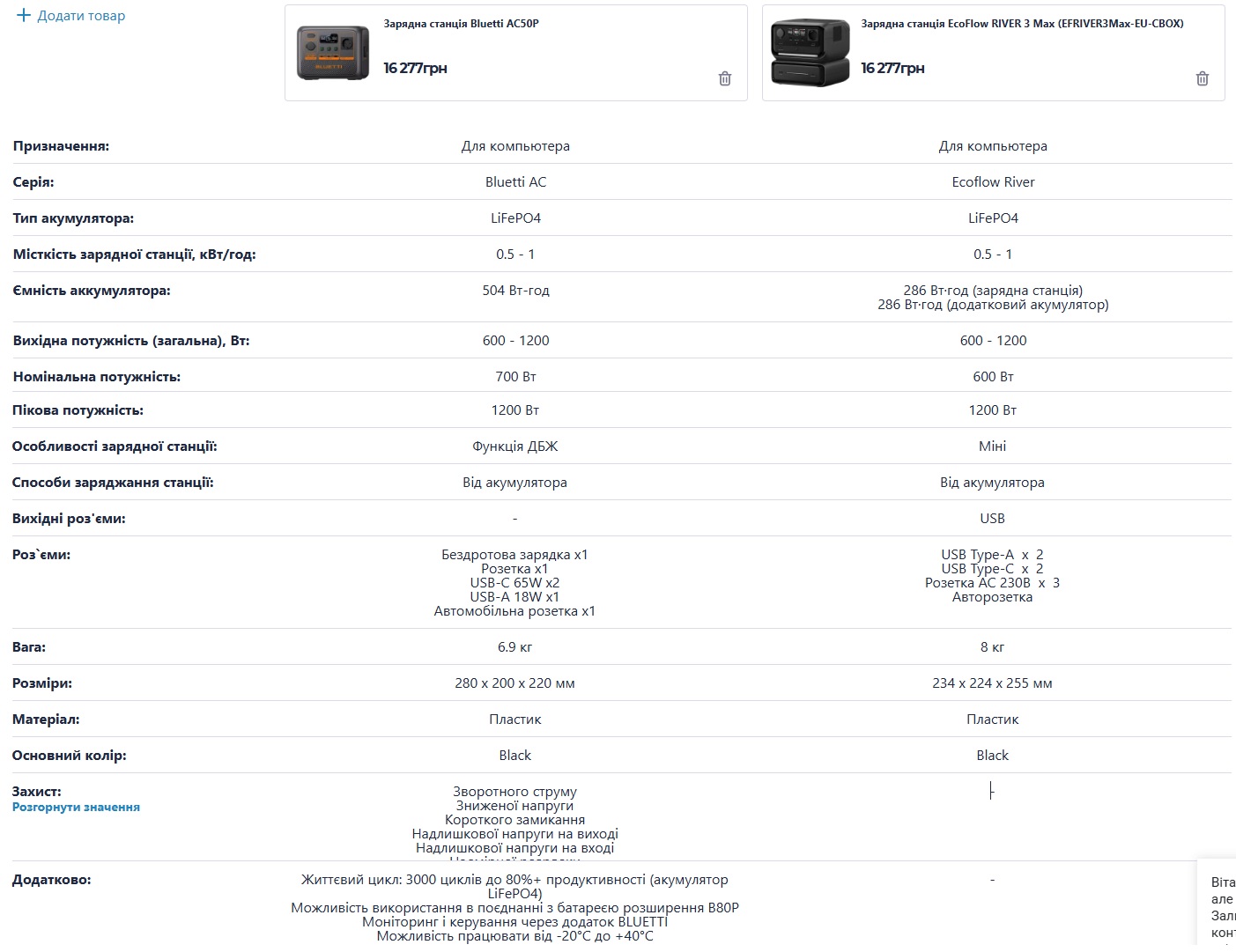

Мій електротранспорт: Електровнлосипед 36V/350W/10Ah
Доброго вечора. Зацікавився таки купити собі зарядну станцію. Зима пройшла і ціни стали адекватними. Ось мучаюсь з вибором, що краще EcoFlow River 3 max чи Bluetti AC50p ціна +/- однакова, характеристики також схожі. Що подобається в рівері так це те що вона складається з двох модулів, половина батареї в основній частині, і половина приєднується знизу як додаткова батарея.
1.jpg [ 236.72 КБ | Переглядів: 8160 ]

воно ні туди ні сюди, я б дивився на пристрій де хоча б 1кВт запасу по батарейці, і 1200-1500 потужності по інвертору.
непогано себе показали ті ж Fossibot F1200

Oleg_Olegovich писав(ла):
504 ватгодини це як павербанк. Хіба якщо вам декілька телефонів зарядити і роутер підключити. На мою думку воно того не варте. Хіба якщо ціна не більше 2000грн. Якщо для дому і стаціонарно, то за такі гроші зберіть на гібридному інверторі і залізофосфаті на пару кіловат годин. Це моя особиста думка.
