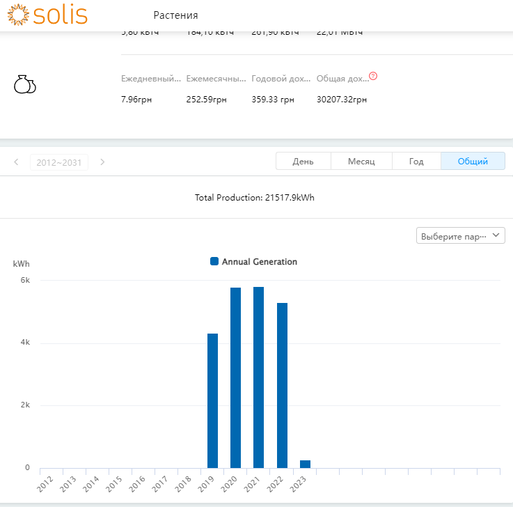

А сколько реально генерирует сэс ну скажем 5кВт для центральных районов Украины?
Вінницька обл. СБ виставлені на кришу, без "правил", обща потужність СБ 5400Вт, моніторинг 1919р не повний.
СЕС.PNG [ 28.06 КБ | Переглядів: 15239 ]

...м-м да...негусто :?
А тогда ещё один "глупый" вопрос:
- по чём на сегодня обходится 1Вт ? (ну в смысле стоимости оборудования для сэс). Последнее,что я помню ...летней давности это 1$/Вт...

Дякував (ла) 159 Подякували 695
Когда я ставил - 5кВт стоила +- 6к$
На большие мощностя віходило меньше $/Вт
