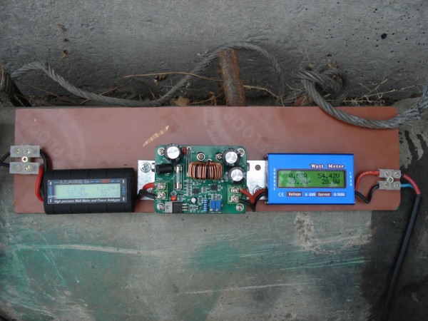

Кстати я подобным заряжал скутер 48в от СБ 12в

Также сделал "МРРТ-контроллер" с китайской 600Вт повышайки
Вот помыслив и возник вопрос??? А как ведет себя "повышалка" в роли "понижалки"??? - ведь наверняка у вас напряжение системы ниже напряжения СБ.
 Заголовок повідомлення: Re: Солнечные батареи своими руками
#37625Повідомлення 14 черв 2017, 08:23
Не может "повышалка" понижать, а "понижалка" повышать. Существуют "универсалки", но в продаже не встречал.
#37626Повідомлення 14 черв 2017, 08:33
Есть(правда мощных я тоже не встречал) https://ru.aliexpress.com/item/Free-Shi ... 50a2adf504
https://ru.aliexpress.com/item/Buck-and ... 8f2fda5e7a
#37627Повідомлення 14 черв 2017, 08:48
Звідки: Украина. Подольск
Напряжение системы у меня как раз выше напряжения СБ. Посчитал, что на последовательном соединении СБ больше потеряю, неидеальные условия.
#37628Повідомлення 14 черв 2017, 08:56
Goga65 писав(ла):
Ничего нового, это просто повышайка и понижайка на одном модуле. Никто не запрещает соединить вместе повышайку на 600Вт и такую же понижайку, тем самым получить универсальный конвертер, но нужно ли, к тому же дополнительные потери.
#37633Повідомлення 14 черв 2017, 09:48
По первой ссылке там недоразумение - два преобразователя последовательно.
А помощнее вот: https://ru.aliexpress.com/item/3-35V-To ... 9fed&tpp=1

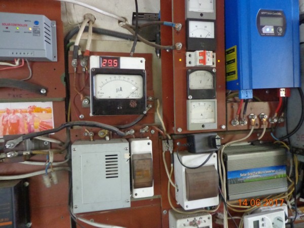

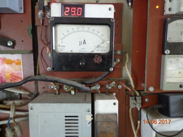

Сегодня солнечные батареи(львинная доля которых собрана своими руками(что бы в тему было)) - приятно порадовали, "спидомерт" на 50А положило :bravo:
DSC00205.JPG [ 186 КБ | Переглядів: 9345 ]
DSC00210.JPG [ 165.2 КБ | Переглядів: 9345 ]
#37641Повідомлення 14 черв 2017, 12:51
Но, Игорь. За информацию спасибо, но : Для кого и о чём эта информация ?... Если о том что у Вас на работе есть щит с многими приборами, то, при чём здесь и где , нам интересные, самодельные солнечные панели, и, что означают эти радующие вас, 50 микроампер на "спидометре ?
#37642Повідомлення 14 черв 2017, 13:44
Где-то я смотрел про этот "блочный щит управления" и солнечную электростанцию. 50 это не микроампер, а 50А при 29В, что вырабатывают самодельные солнечные панели, не мешало бы единицы измерения исправить.
#37643Повідомлення 14 черв 2017, 14:08
i8086 писав(ла):
Да,это действительно А(не хотелось головку разбирать)
Михалыч - это я хотел похвастаться,действительно сегодня солнце "активное"(а на канале можно посмотреть про "мои альтернативные ступеньки" https://www.youtube.com/user/us5nbp/videos)
#37644Повідомлення 14 черв 2017, 14:30
Goga65 один из немногих, у кого самая мощная солнечная система, массив СБ около 3,5кВт.
