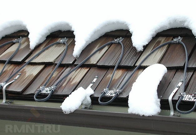

В Киеве , особенно у крупных богатых домовладельцев ( банки, офисы,...) часто замечаю , в трубах водоотводов и на крышах проложен этот самый греющий кабель, он замечательно выполняет свою задачу.
Мало того, он даже плавит лед и снег не только в трубе , но и рядом с ним на 10-15 см .
вот так
2018-11-30 17 16 48.jpg [ 219.53 КБ | Переглядів: 7427 ]
Для непосвященных это может показаться странным, но сам кабель греется совсем не значительно, ну может 40-45*С ,рукой свободно можно держать.
Проложить его под панелями, не обязательно даже что бы он с панелью контактировал,

... особенно у крупных богатых домовладельцев..
К этой категории к сожалению не отношусь,но интересно знать какое потребление у такой системы?(это тот же теплый пол?)_
вот так
Это конечно удобная штука, но у этих "богатых домовладельцев" КТП стоят на дом по 100-160кВа, они киловатты не считают. А здесь может свести на нет всю экономию. Сколько тепла надо чтоб растопить 20см снега в мороз на всей плоскости крыши.
Хотя надо пробовать, может снег просто съедет со стекла когда оно прогреется. Или под крышей буржуйку поставить и дровами топить чтоб от тепла крыша растаяла, так дешевле будет.

Вот как раз они считать умеют.
Выгоднее потратить пару - тройку кВтЧ *м на растопление льда и снега , чем ждать пол зимы пока он сам сойдет.
А мощность кабеля не такая уж и большая нужна , 100 Вт на 1м. кв. вполне хватит, рассуждаю так потому что имею электроплед на даче, :)
не топят на всей крыше.Для того чтобы снег не сьезжал и ставят снегозадержатели. А топят снег только у основания чтобы не образовалась сосулька и лед или снег не упал на голову(или что там внизу)

у меня таким кабелем обмотан ввод воды в дом. нагревается до 30 гр. потребляет где то 50 вт метр могу ошибаться. мне кажется плавление снега не окупится. На зиму вроде угол менять рекомендуют, гравитация за бесплатно должна помочь.

ну, это задачка для 8классника,
Примим следующие вводные ,
Масса льда ( в виде снега) 1 кг
Т* среды -15*С,
теплоемкость льда 2кДж\кг*град
теплота плавления 330кДж\кг
Сначала нужно нагреть лед до температуры плавления, тоесть с -15 до 0*С.
На это уйдет 2 000Дж\(кг*град) *15 = 30 000 Дж.
Теперь к полученным 30 000 Дж добавим 330 000 Дж , нужных для собственно плавление 1 кг льда
Итого 360 000 Дж., что в переводе на привычные нам ВтЧ составит
105 ВтЧ.
Это чистая теория, без учета потерь на ветер, итд.
Но даже если взять двукратный запас мощности , выйдет 200 ВтЧ на 1 кг снега.
В таком расходе не вижу ничего катастрофического , это потребление будет ведь не постоянным, а только после снегопада.
Какая масса снега конкретно на панелях у Гоги я не знаю, я дал прикидочный расчет исходя из массы в 1 кг.
Хотя, можно так же и с веником по крышам скакать, а потом на ютуб выложить, прикольно будет :D
