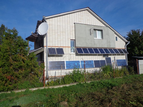

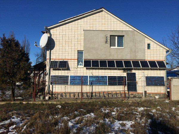

Особенно никогда не заморачивался...покупал по возможности выделения финансов на альтернативу. И моно и поле служат в одной уздечке и зимой и летом...

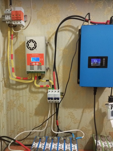

На данный момент такая связка, но батарею буду увеличивать до 10 последовательно, в два паралель.
Ещё реализовано отключение сетевого инвертора от сети по нижнему напряжению батареи.

JT2833 писав(ла):
... но батарею буду увеличивать до 10 последовательно...
Все наглядно {!_!}
Только 10 послед. - это как 40в? :?
Можно немножко упростить,убрав белые провода поставить перемычки.

Сетевой инвертор до 45 вольт рассчитан, перемычки не влезут с проводом в автоматы.
П С извиняюсь , сетевой инвертор на 65 вольт верхний предел)

JT2833 писав(ла):
А контролер?
Достаточно медных шинок(например с якорей стартера)

Так контроллер же до 160В рабочее напряжение. И по-моему все правильно сделано, и не нужно никаких перемычек напихать, если они не лезут. АКБ как раз между контроллером и гридом, никакие провода не перегружены по току, тем более грид на 1кВт всего.
