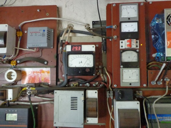

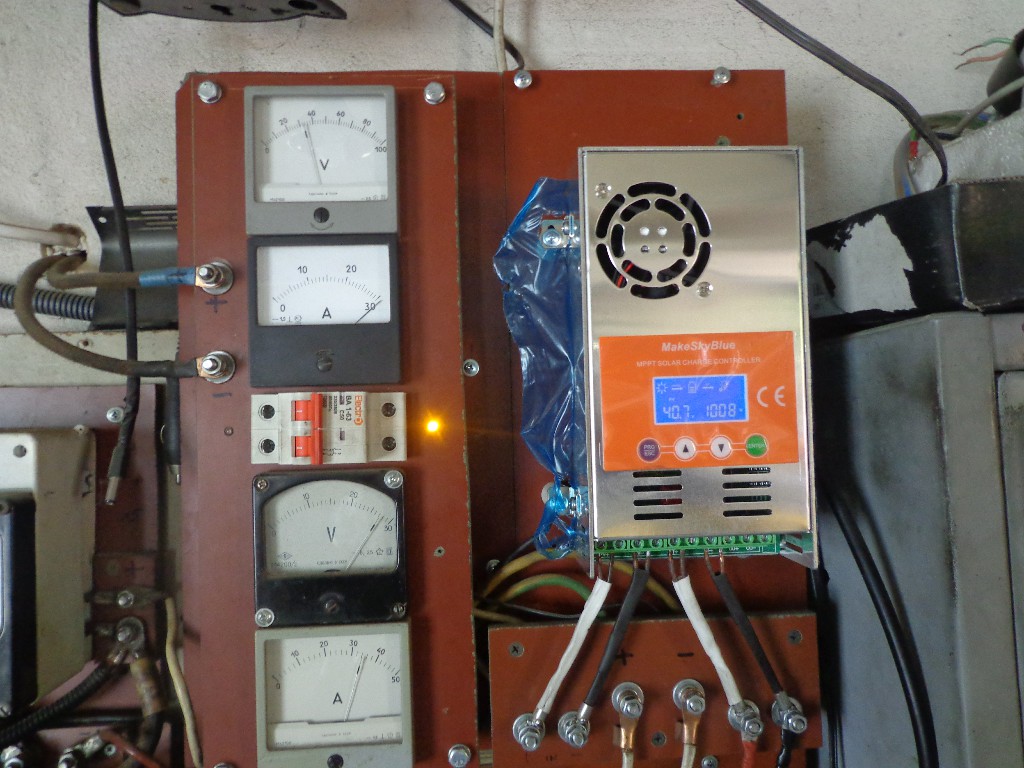

Подключение нового контролера,пока не обрадовало
https://youtu.be/_5EsDxChfg8
#57296Повідомлення 01 трав 2018, 19:07
На второй день контролер "остепенился",но после отключения/подключения СБ - его долго "колбасит" - то ток набирается,то скидывается... а солнечные дни таки радуют :hurra:
