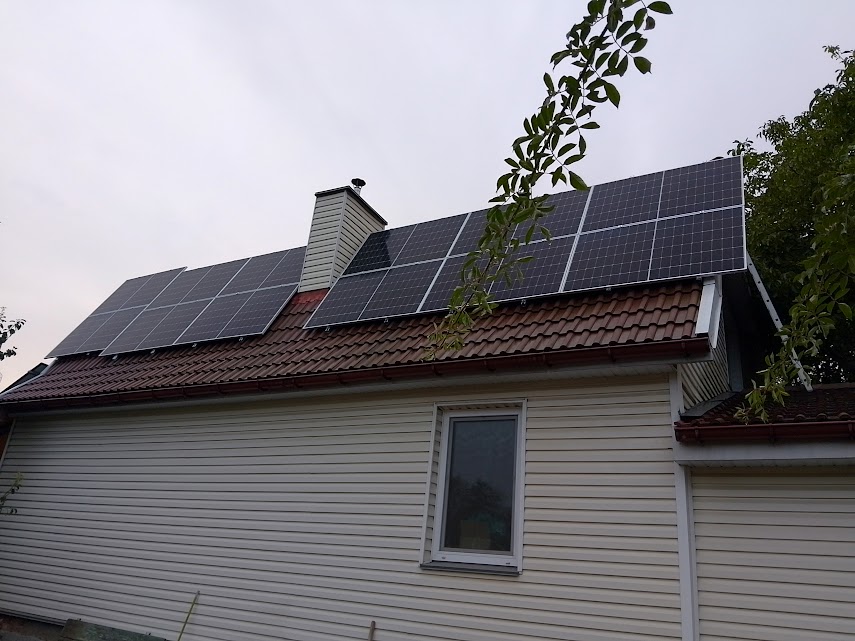

#137469Повідомлення 09 серп 2024, 20:09
змонтували спеціально обучені люди, довго їм поясняв як я хочу, казали що всі 12 ніяк не влазить, потім казали що горизонтально вдвічи складніше ставити, я так і не зрозумів чому саме. В решті решт поставив питання ребром-впораються чи ні, сказали зараз обід і подумають, вже заносять інструмент у двір, і кажуть що ще подумають.

в мене сумарна потужність 24-х панелей складає більше 10 кВт, це влітку забеспечить повністю мої потреби, взимку ну хоча б на 5%, заморочуватися с кутом не збирався, як на мене то кут оптимальний для зими, тим більше панелі дивляться на схід і сонце сходить низько. Тим більше для зими кут оптимальний в тому сенсі що за такого кута не буде затримуватися сніг на панелях, на навісі в мене 34 градуси то я замахався чистити сніг на них і забив на це.

doc1972 писав(ла):
змонтували спеціально обучені люди, довго їм поясняв як я хочу, казали що всі 12 ніяк не влазить....
щоб не було такого клопоту, я робив так: в Autocad (не принциповий момент, будь-який аналог підійде) накинув контур даху, знаючи розмір панелі, і маючи бажаний пул від-до, почав накидати всі комбінації (і з напуском, і з виступом вгорі)...Потім зупинились на одному, найбільш оптимальному, і все лягло на дах згідно екскізу, як по маслу...
 Заголовок повідомлення: Re: Моя сонячна станція.
#137474Повідомлення 09 серп 2024, 22:44
deemon писав(ла):
doc1972 писав(ла):
на пальцях пояснив)))
