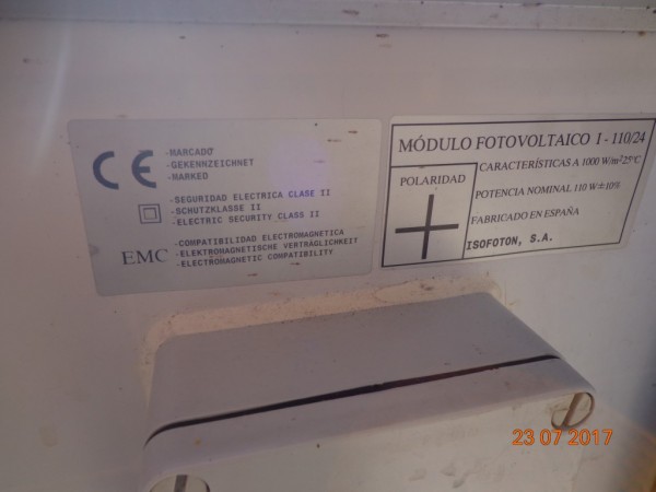

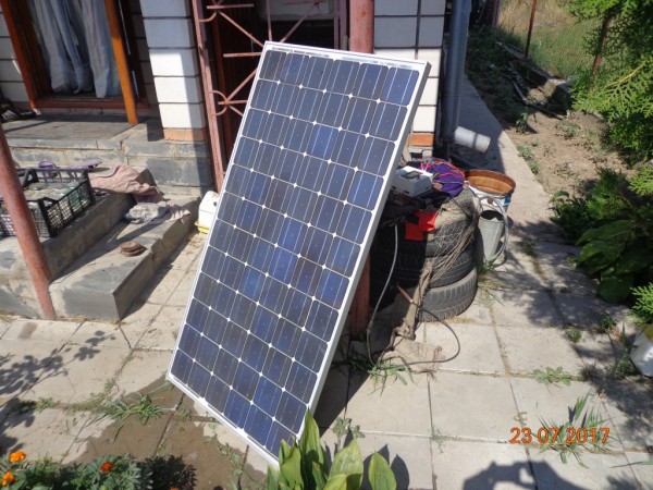

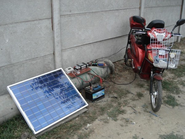

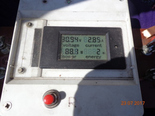

Прочитав последние страницы темы,отвечу на несколько вопросов,и сылка на мой канал ЮТУба( https://www.youtube.com/user/us5nbp/vid ... _polymer=1 ) ,там много инфы про альтернативу своего дома, про работу инверторов,контролеров, СБ....а мое освоение альтернативы можно посмотреть на форуме http://windpower-russia.ru/showthread.p ... #post58512
Разговор пошел про размещение на крыше Субарика СБ...я тоже протестировал для этого на мой взгляд удобные СБ(https://www.youtube.com/watch?v=4UlVN3DoJPI ),но пока мнялся их скупили оптом.Идея была такая с СБ через повышалку DC-DC на АКБ(я такие тесты с эл-скутерами делал https://www.youtube.com/watch?v=8DULsl5_hqc )...Думаю,что СБ 4 х 260Вт вам физически на крышу не войдут.
Насчет подключений СБ через системные БП к АКБ при недостаточной мощности("плохом" солнце) - БП будет "хлопать"(переодически вкл и откл) я не проверял,но где то видел ролик по этому поводу.
С системы 24в мах можно вытянуть 3КВт(номинал) это 240А!!!!,если планируете на большее снятие нужна система 48в и более.
На конкретные вопросы отвечу.
DSC00560.jpg [ 263.18 КБ | Переглядів: 8222 ]
DSC00563.jpg [ 89.9 КБ | Переглядів: 8222 ]
DSC00559.jpg [ 138.92 КБ | Переглядів: 8222 ]
DSC09180.jpg [ 182.71 КБ | Переглядів: 8222 ]

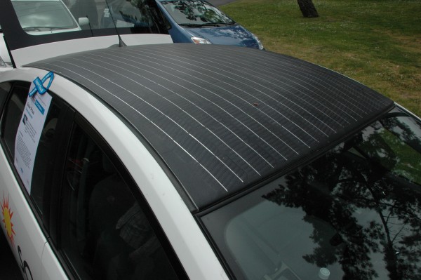

Интересуют гибкие панели но с более менее КПД. Не могу найти их в продаже, что бы сравнить цены. Стоит ли переплачивать, так как жесткие панели не хочу на крышу ЭМ. Вам что либо о примерно таких панелей известно?
Maker_Faire_2008_San_Mateo_153.JPG [ 2.38 МБ | Переглядів: 8208 ]
#47585Повідомлення 07 груд 2017, 16:47
DeLike писав(ла):
С гибкими панелями дела не имел,те которые попадались были все низковольтные(12в),по разговорам слыхал,что они имеют меньший КПД и дорогие. https://ru.aliexpress.com/popular/flexi ... xcQAvD_BwE
