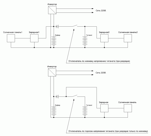

xtalker писав(ла):
В общем заряжать по отдельности нет проблем, вопрос в том что инвертор один и нужно разряжать на общий инвертор одновременно.
Два варианта (с одним инвертором).
по солнечным панелям.GIF [ 17.17 КБ | Переглядів: 10225 ]
