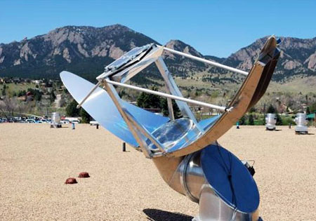

Вам абы попи....сать ерунду, то шо вы за слова не отвечаете мы уже по другим темам в курсе.
Тем временем пацаны не знают что "НЕ РАБОТАЕТ" и клепают в промышленных масштабах.
sundolier2.jpg [ 62.14 КБ | Переглядів: 3260 ]
