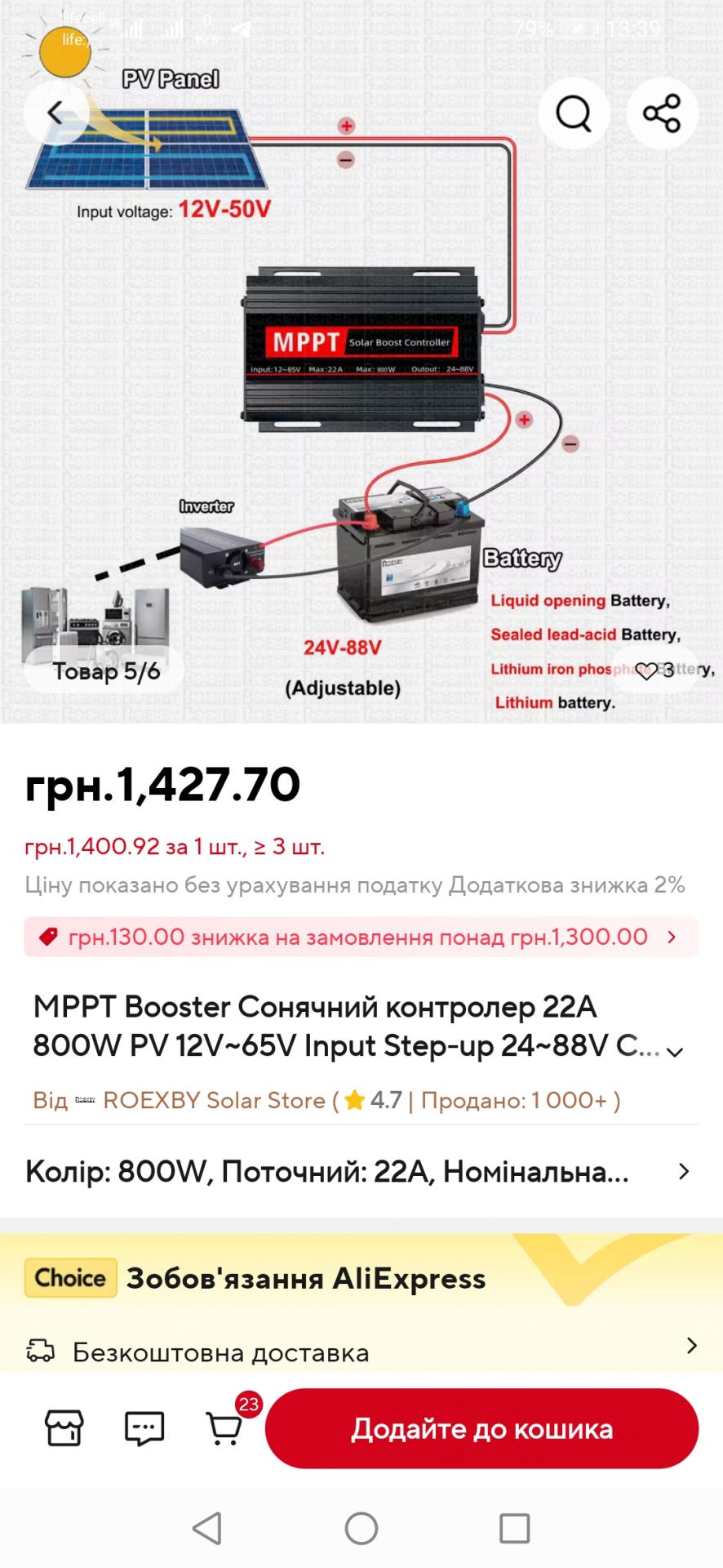

Вітаю спільното, я хочу однією панелею 600ват заряджати акб, який треба зарядити до 80в 60Аг, що порадите?

За декілька зимових місяців запросто. Якщо в панелі робоча напруга вольт 45-50, китайську повишайку до 80В і шахед конструкція готова.

Повышайка є така, нема ще панелі
Чому шахід конструкція?

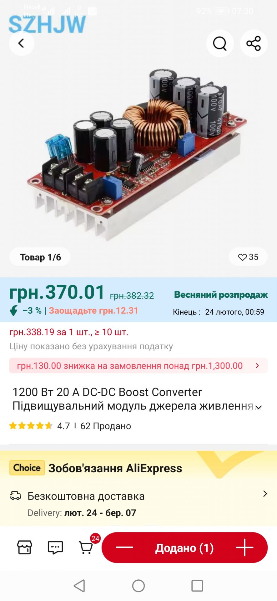

Невже знову годувати китайців?

Поставте дві панелі і нормальний інвертор. Це вже буде життєздатна конструкція з перспективою.
Де б ви що не купили, це на 99% буде китайське. Обирайте що вам вигідно, корисно і перспективно.
