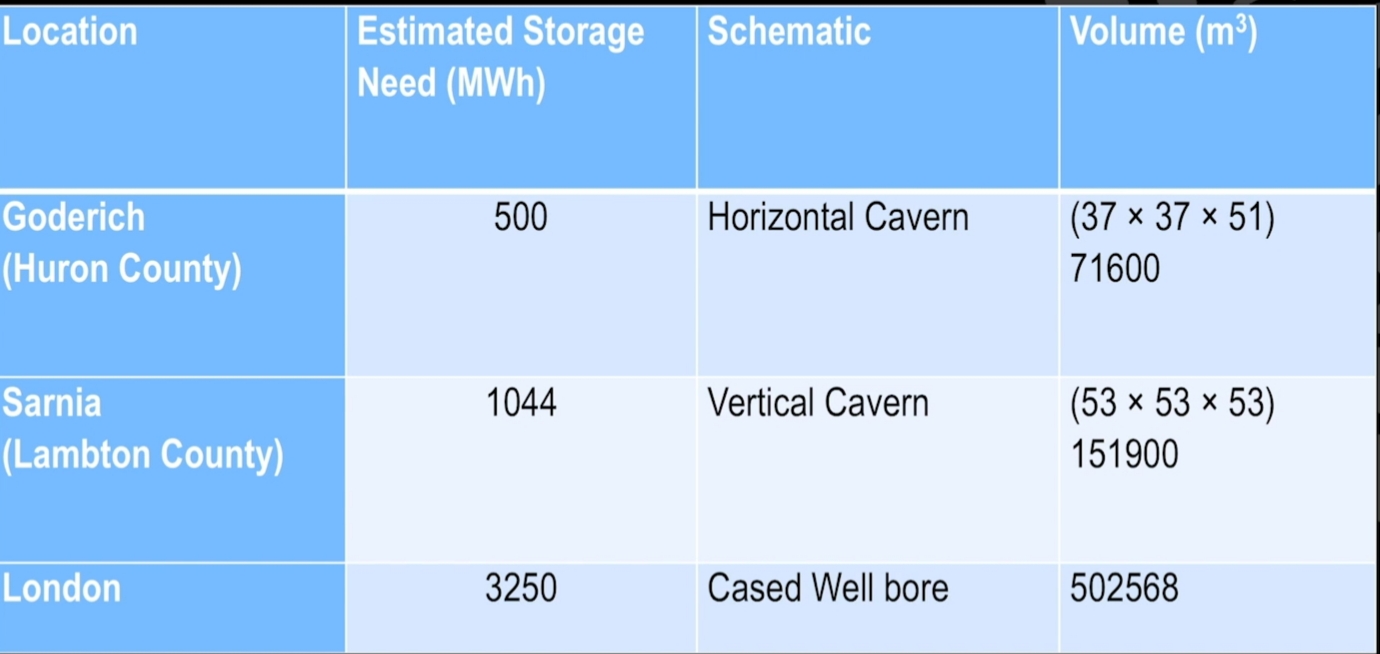

Ток, если при 50 бар лишь в 1,5 раза больше чем у свинцового аккумулятора то это хороший показатель. Особенно с заявленным КПД 75-81%.
Но у меня что-то не сходится (((
Например, сколько энергии нужно потратить для закачки баллона на 50л до 300 атмосфер простым воздухом?
Если не ошибаюсь то 50л × 30МПа = 1.500кДж или ~400Втч... 16 баллонов занимающие 2м³ дадут ~6,6кВтч × ??КПД.
Сравнивал размеры мировых хранилищ, то на 1м³ имеем ~6-7кВтч
20210407_190751.jpg [ 190.7 КБ | Переглядів: 17236 ]
Например для домашнего хранилища в 1,2МВтч нужно тогда закопать во дворе баллонов объёмом 200м³. Если на 2м³ (1×1×2) помещается 16шт (4×4) 50л баллонов т.е. 0,8м³ то необходимо 4.000 баллонов, которые займут под землей 500м³, что примерно 16×16×2м.

У вас правильно.
Я привел энергоемкость (к массе), у вас энергоплотность, то есть применительно к обьему.
Воздух далеко проигрывает аккумулятору по габаритам.
