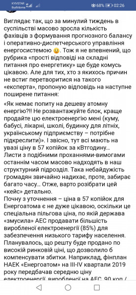

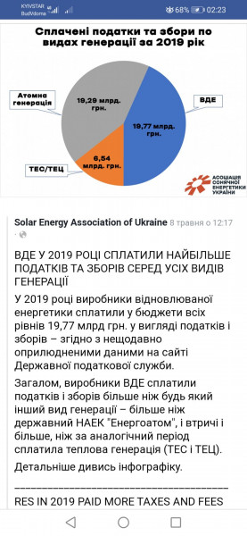

Сплачені податки по видах генерації.
Screenshot_20200512_022314_com.android.chrome.jpg [ 214.18 КБ | Переглядів: 12638 ]
#104769Повідомлення 12 трав 2020, 01:33
Звідки: фастов
Дякував (ла) 31 Подякували 39

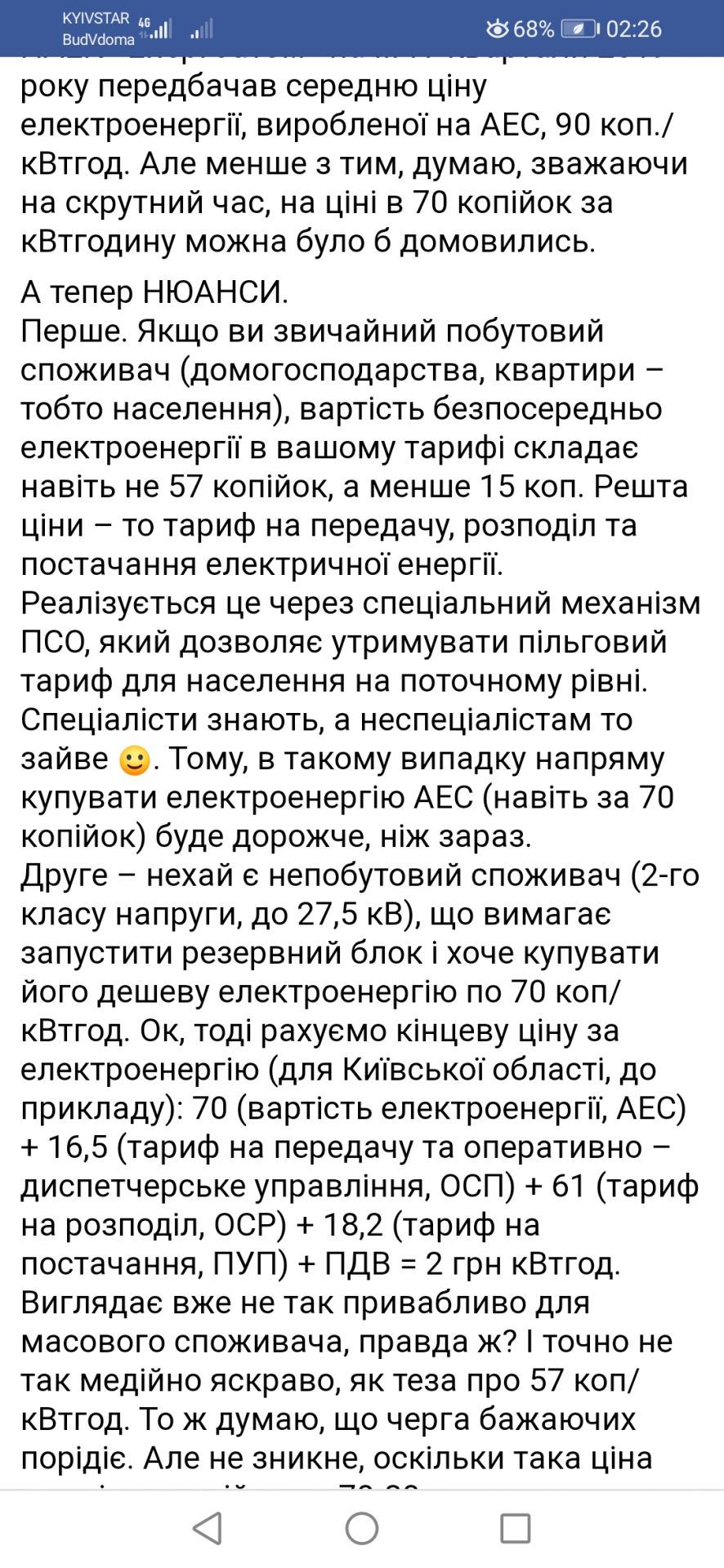

Основи енергобалансу в простих словах, витратьте пару хвилин і у вас зникне багато запитань.
Screenshot_20200512_022603_com.android.chrome.jpg [ 326.23 КБ | Переглядів: 12638 ]

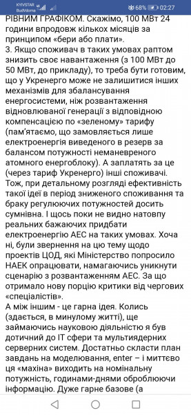

Основи енергобалансу ...
продовження
Screenshot_20200512_022617_com.android.chrome.jpg [ 333.28 КБ | Переглядів: 12638 ]

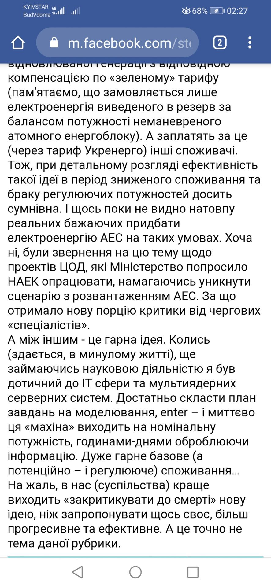

продовження
Screenshot_20200512_022649_com.android.chrome.jpg [ 319.48 КБ | Переглядів: 12638 ]

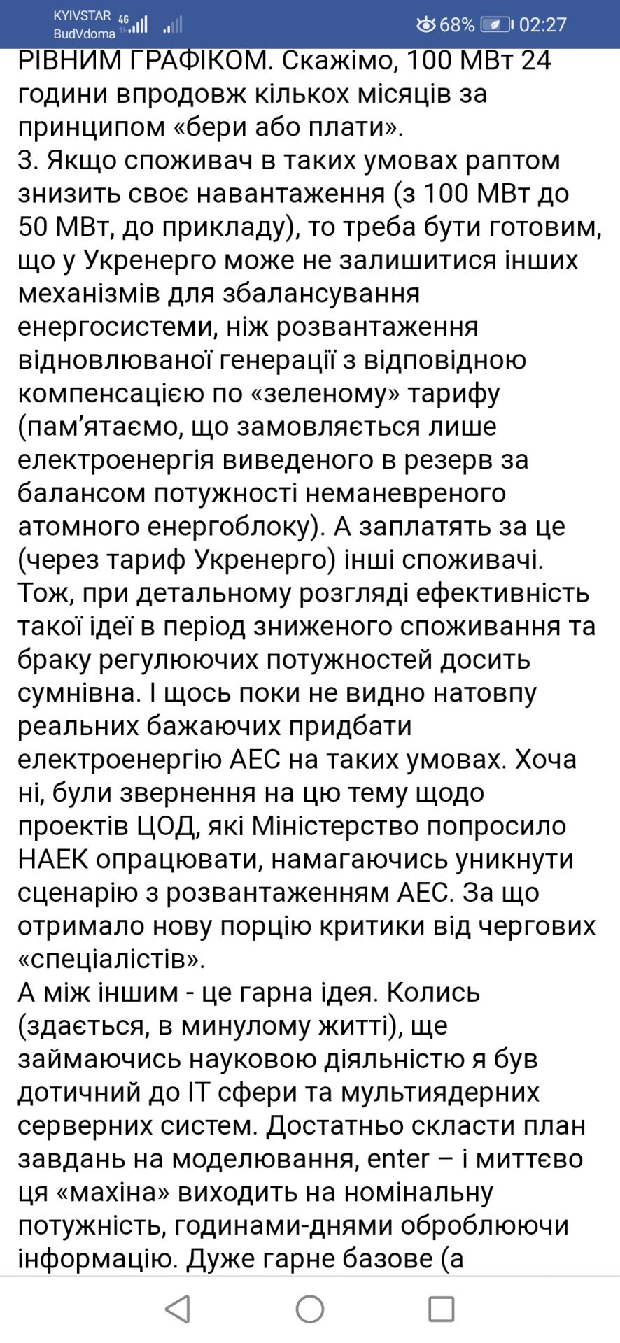

продовження
Screenshot_20200512_022713_com.android.chrome.jpg [ 334.46 КБ | Переглядів: 12638 ]
#104773Повідомлення 12 трав 2020, 01:39
Звідки: фастов
Закінчення
Screenshot_20200512_022727_com.android.chrome.jpg [ 315.54 КБ | Переглядів: 12638 ]
