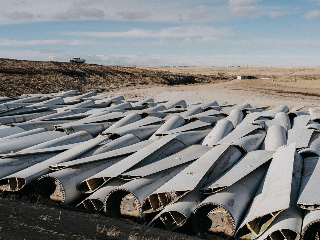

Может немного не про СЕС, а про ветер, но сколько добра в землю зарывают. Возили бы их к нам, у нас они ещё десятилетиями работали. https://bykvu.com/ru/bukvy/u-ssha-znajs ... neratoriv/
