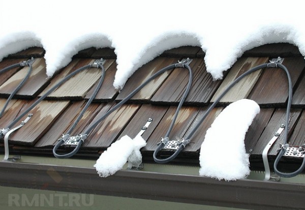

В Киеве , особенно у крупных богатых домовладельцев ( банки, офисы,...) часто замечаю , в трубах водоотводов и на крышах проложен этот самый греющий кабель, он замечательно выполняет свою задачу.
Мало того, он даже плавит лед и снег не только в трубе , но и рядом с ним на 10-15 см .
вот так
2018-11-30 17 16 48.jpg [ 219.53 КБ | Переглядів: 7840 ]
Для непосвященных это может показаться странным, но сам кабель греется совсем не значительно, ну может 40-45*С ,рукой свободно можно держать.
Проложить его под панелями, не обязательно даже что бы он с панелью контактировал,

... особенно у крупных богатых домовладельцев..
К этой категории к сожалению не отношусь,но интересно знать какое потребление у такой системы?(это тот же теплый пол?)_
вот так
Это конечно удобная штука, но у этих "богатых домовладельцев" КТП стоят на дом по 100-160кВа, они киловатты не считают. А здесь может свести на нет всю экономию. Сколько тепла надо чтоб растопить 20см снега в мороз на всей плоскости крыши.
Хотя надо пробовать, может снег просто съедет со стекла когда оно прогреется. Или под крышей буржуйку поставить и дровами топить чтоб от тепла крыша растаяла, так дешевле будет.

Вот как раз они считать умеют.
Выгоднее потратить пару - тройку кВтЧ *м на растопление льда и снега , чем ждать пол зимы пока он сам сойдет.
А мощность кабеля не такая уж и большая нужна , 100 Вт на 1м. кв. вполне хватит, рассуждаю так потому что имею электроплед на даче, :)

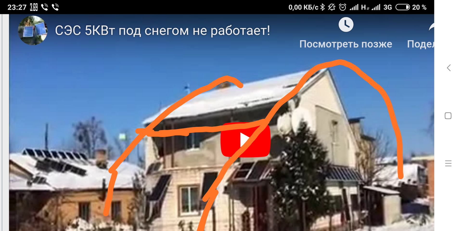

Игорь, там наютубе предложил накинуть веревку по краям буквой U, но ещё лучше по форме Y или Н, чтоб каждый раз не закидывать. Затянули до конька, снег слетел, не слетел потянули обратно. Чуть остается не страшно, солнышко с ним быстро разделается. Как-то вот так. Временно пойдет
