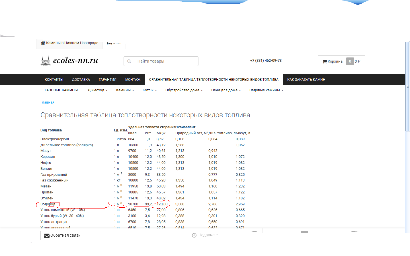

Подкину гавнеца на вентилатор)))). :irre:
Для получения 1 куба водорода из воды электролизом надо затратить - дай Бог памяти - около 3,6квт.*ч электричества.
Сгорание 1 куба водорода дает энергии - 33квт.*ч!!!!
Это как? Затрачиваем 3,6квт*ч - а потом при сгорании получаем 33квт*ч!!!
Вечный двигатель?))) :irre: :lachtot:

Да то мутняк в таблице.
33квт*ч дает литр сжиженного водорода - а литр сжиженного водорода это 10 кубометров газообразного водорода.
Бараны составляли эту таблицу. Она снует по всему интернету.
Я знаю что обычно сравнивают литр жидкого топлива с литром сжиженного водорода - откуда следует что водород в три раза энергетичнее того же бензина (сравнивая их жидкие фазы).

То что в той таблице пишут кВт/ч вместо кВт*ч, и кВт вместо кВт*ч: сразу говорит о том кто её составлял, и насколько ей можно доверять.

olter писав(ла):
Когда мне говорят 1 м3 какого-то газа , я всегда спрашиваю , при каком давлении ? - как при каком ? При атмосферном ! А как его сжечь , если у него давление , как давление воздуха ? Его нужно как-то доставить к горелке , а для этого его нужно немного сжать , чтоб он потёк к вашей горелке . А это значит , что его давление априор
В технике есть такое понятие или определение (указывется, или подразумевается по умолчанию) - "нормальные условия". Нормальные условия - это температура 25 град. по цельсию, давление окружающего воздуха 750 или 760 мм (уже запамятовал), давление газов 1 атмосфера, и еще ряд величин.......
И вся эта таблица должна "плясать" относительно этого.
А поджечь, горелка.... - то дело второе.
Есть теплотворная способность и все.
Так же не надо переводить или приводить эти мегаджоули к выработанной от сжигания этого газа через мотор и получение электроэнергии в конечном счете. Все должно сравниваться на одних величинах - хотя бы же по тому же выработанному количеству тепла.
PS:
А в приведенной выше таблице я вижу что все данные по водороду приведены относительно его кубического метра.
А то получается мы сравниваем х.....рен с пальцем - один литр бензина с одним кубом газообразного водорода. :freu:

ПетрК,
Слово неправильная (то есть ошибочная) - пишется слитно.
Где то моя подпись или авторство в составлении таблицы?)))
Есть что то добавить цифрами, или просто вышли поболт....... "поумничать", покурить и пустить дым?))

tesljar писав(ла):
....Или как кругом говорят что сжиженный пропан/бутан...... дороже газообразного метана. Так куб сжиженного пропана/бутана по теплу равен как 800 кубов газообразного метана при нормальных условиях.
Правильно кругом говорят, а то что вы думаете что все поголовно неправильно считают, то это ваши личные тараканы. Пересчитайте правильно, переведите в массовую составляющую, сделайте коррекцию на теплотворность, и все равно получите что метан дешевле (пропана, бутана, изобутана). Проблема метана лишь в том что его хранение и эксплуатация дороже обходятся, в итоге он выгоден лишь там где или нет затрат на это оборудование (труба к дому), или идет постоянная эксплуатация (каждодневный транспорт) где цена газобалонной системы высокого давления успевает отбиться в обозримом будущем.

ПетрК писав(ла):
Сначала определитесь относительно чего вы считаете? Относительно массы или обьема?
А какое отношение система хранения и ввода/вывода имеет к химическим и физическим свойствам газа?

tesljar писав(ла):
ПетрК писав(ла):
Оностительно не считают, относительно сравнивают...
Я давно определился, чего и вам желаю, сравниваю относительно выделенного тепла(калорийности) за еденицу цены. А в промежуточный расчетах может фигурировать все что угодно, литры , килограммы и даже кубы при нормальных условиях( которые более пропорционально массе чем реальному объему).

tesljar писав(ла):
Эээээээ.....нет, иначе so it's not going to go.
1. Сравнивают теплое и круглое или мягкое и теплое.......
Если тема касается чего то третьего (обьема, "сухого" вещества), а не сравнения между собой - то тогда говорят относительно или же чтобы было более понятно - говорят применительно к чему то. Понятия разные. Не надо путать. Иначе см. п. 1 первая строчка)))).
2. Опять же разговор без цифр - это пальцем в небо или як говорять - розмова Кыцькы з Мыцькою.....
На тех же заправках либо в домашнем хозяйстве платеж за бензин или газ - за каллории или за обьем?
Или у кого то стоят счетчики которые измеряют калорийность газа, его давление на входе, его плотность - за химсостав говорить уже не будем?
Резюме:
- чтобы сравнить между собой метан и пропан по стоимости, будь ласка приведите стоимость куба одного и второго (по газу), либо по "сухому" веществу, тобто приведите к одному знаменателю.

tesljar писав(ла):
Ну если это в матрасы наливать или закачивать, чтобы мягше спалось, то за объем, а если сжигать, то за калории. Не важно за какие еденицы вы платите, важно что вы получаете (а получаете тепло, т.е. калории), т.е. перед сравнением пересчитывать в калории все равно надо.
tesljar писав(ла):
Резюме:
Хреновое резюме, я же написал, для корректного сравнения приводить надо к калориям, это и есть общий знаменатель. Т.е. сравниваем или цену за еденицу калорий, или калории за еденицу цены, все остальное беполезные сравнялки, ибо в (кубах, килограммах, литрах) калорийность у веществ разная, и получаются бесполезные цыфры (с ошибочным общим знаменателем).
