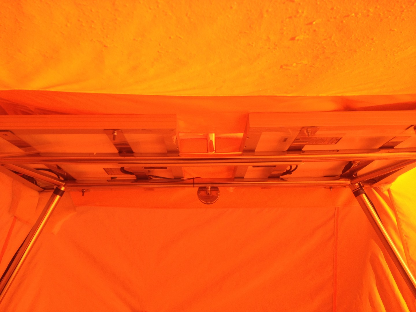

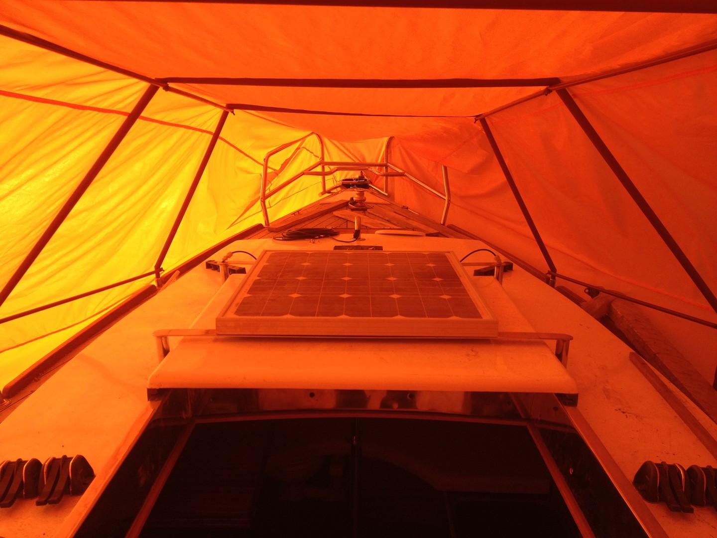

#32520Повідомлення 25 січ 2017, 21:46
Дизайн конечно, слишком арабский, но 50 кмч -только солнечных, - впечатляют !
.....Кстати, потенциальные коллеги спрашивают, какой тип СП лучше : поликристаллические или монокристаллические ? .......- при солнечном освещении, монокристаллические эффективнее ~ на 5%, Но без солнца ОНИ не дают ничего. Поликристаллические же , менее эффективные на солнце, выдают ~ 5% своей мощности и без солнца, при рассеянном свете.
у меня монокристалл 3 шт по 50Вт, стоят под тентом (он просвещается). в 10 часов утра 20 января давали 0.8 А. В полдень не смотрел, может 1А дают. Все же они под тентом, я вообще не рассчитывал что что-то дадут. Фото сделано в то же время что и замер тока от батарей
Солнечные батареи такие
http://solar-tech.com.ua/solar-electric ... -50-m.html
среди характеристик:
Ток при макс. мощности, (А) - 2,75
3 батареи соединенные параллельно, должны давать ток 2,75А * 3 = 8,25А
0,8А это примерно 10,3% от 8,25А
