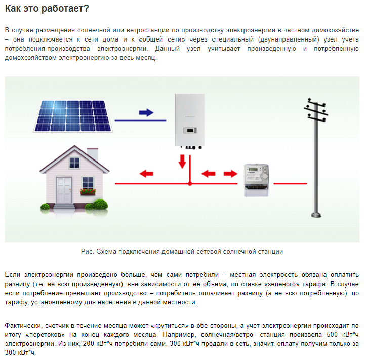

ЗТ так и работает. Если за год из сети взято 10МВтч, а излишков было отдано 11МВтч, то оплата лишь по разнице, т.е. за 1000кВтч (11МВтч - 10МВтч).
Где он так работает? В какой стране?
Гога, в Украине!
https://zakon4.rada.gov.ua/laws/show/514-19/paran6#n6
При цьому у кожному розрахунковому періоді (місяці) обсяг відпуску електричної енергії, виробленої на об’єкті електроенергетики з альтернативних джерел енергії (крім доменного та коксівного газів, а з використанням гідроенергії - лише мікро-, міні- та малими гідроелектростанціями), визначається за вирахуванням обсягу витрат електричної енергії на власні потреби в електричній енергії відповідного об’єкта електроенергетики, що виробляє електричну енергію з альтернативних джерел енергії (крім доменного та коксівного газів, а з використанням гідроенергії - лише мікро-, міні- та малими гідроелектростанціями).
По ЗТ продаются лишь излишки! Были умники, регестрировали на своем участке дом Б и к счетчику дома Б подключали лишь СЭС, то тогда вся генерация от СЭС шла на продажу, как с таким "лайф-хаком" обстоят дела сегодня я не знаю, но большинство продает лишь излишки. И есть большая разница, какая пиковая мощность СЭС, если в господарстве потребление по сути каждый год одно и тоже. Например при потреблении в год 5МВтч две СЭС на 5 и 10кВт пиковых. На 5 кВтч даст за год примерно 6МВтч, а продано излишков будет лишь 1МВтч, в то время если СЭС была бы на 10кВтч, сгенерировала бы в 2 раза больше, т.е. 12МВтч, а излишков было бы уже 7МВтч. В сравнении в 2019 году и цене 5,54грн за "зеленый" кВтч это 5540грн и 38780грн, за 1 и 7МВтч соответственно, хотя разница в стоимости СЭС в 2 раза, т.к. 5 и 10kWp.
https://alteco.in.ua/economics/zelenyj- ... skikh-lits

DeLike писав(ла):
В Украине не за год,а за месяц :ja:
#79414Повідомлення 12 квіт 2019, 15:34
Гога, ну докапываться до примера, Вы уж простите, я сам давал ссылку на закон и приводил из него цитату, как думаете я знаю о том что перерасчет раз в месяц?)) Просто генерацию проще для примера годовую брать, т.к. по месяцам она сильно зависима от конкретного месяца!

Если потребление в год 5МВтч, а генерация за год 12МВтч, то хоть по месяцам, хоть раз в год, все равно в итоге будет оплачено в сумме за "зеленых" 7МВтч. Просто по месяцам выглядит так, в зимние платит владелец СЭС, весной/осенью примерно по нулям, а в летние месяца генерация максимальная, примерно те же 7МВтч + хМВтч, что сам владелец потребит и не отдаст в сеть.
