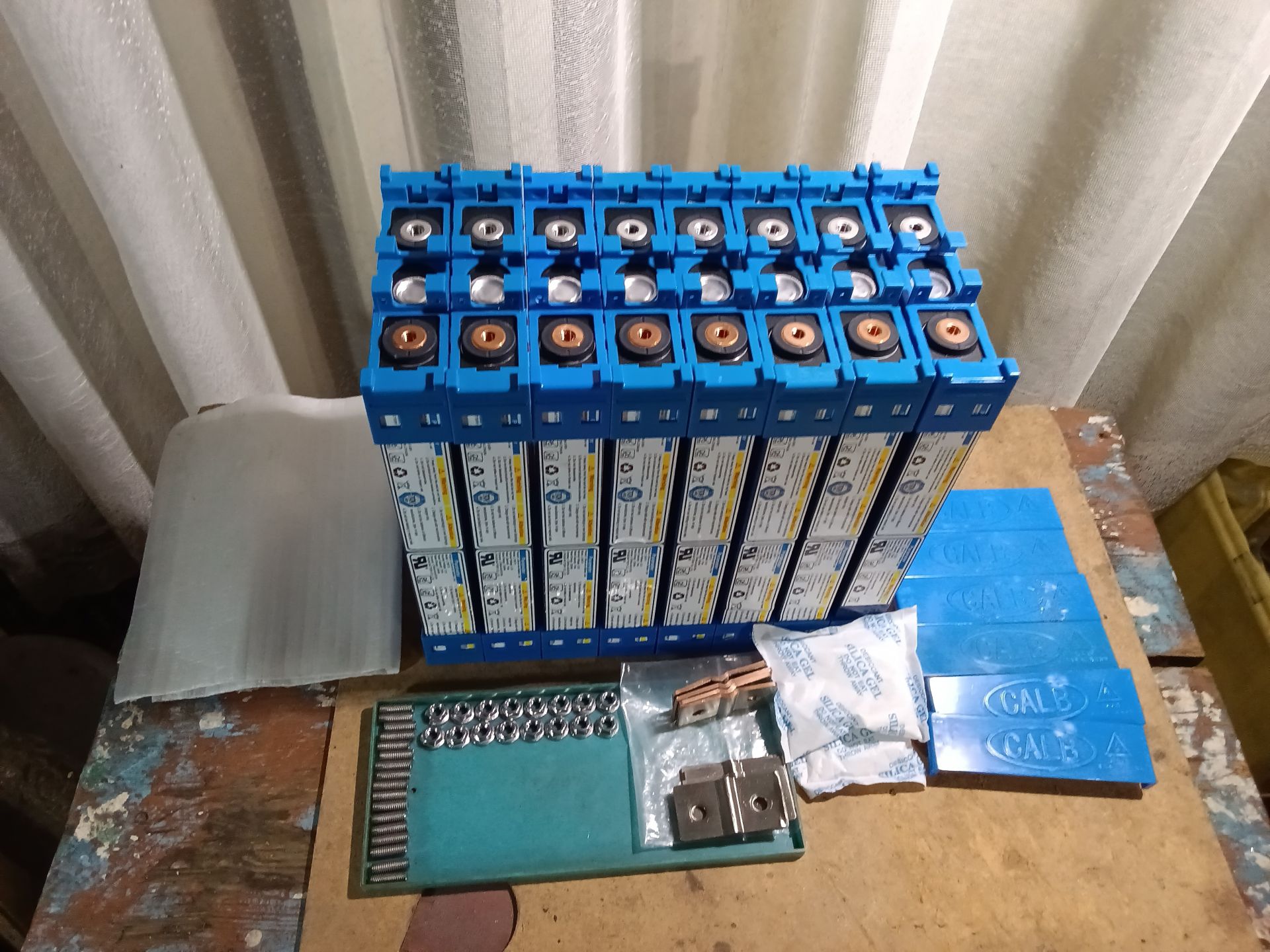

Отримав сьодня собі оцю радість, буде 24v 72ah, сподіваюсь вистачить поки що для моїх потреб.
IMG_20250107_194322.jpg [ 370.35 КБ | Переглядів: 15445 ]

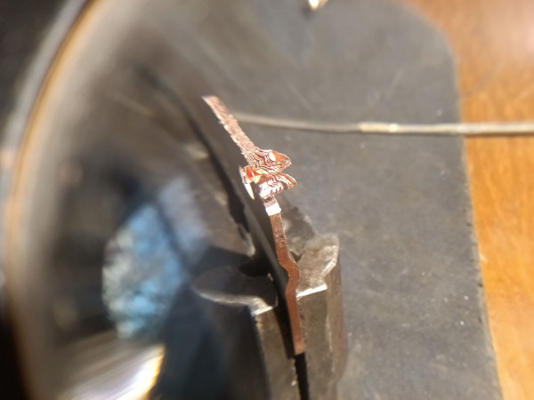

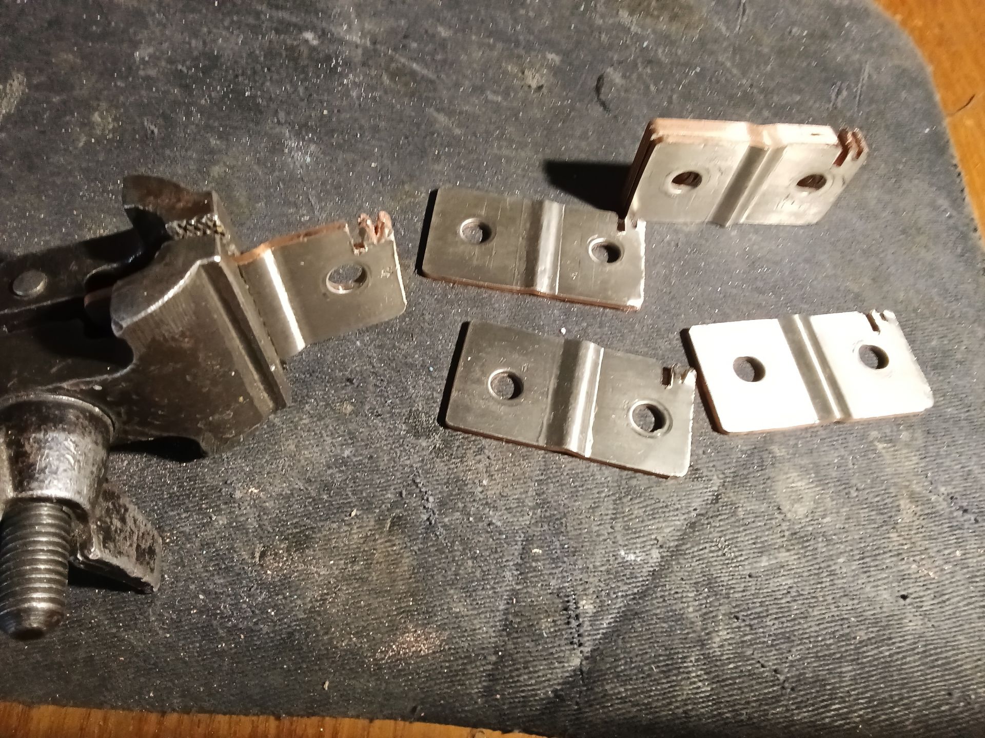

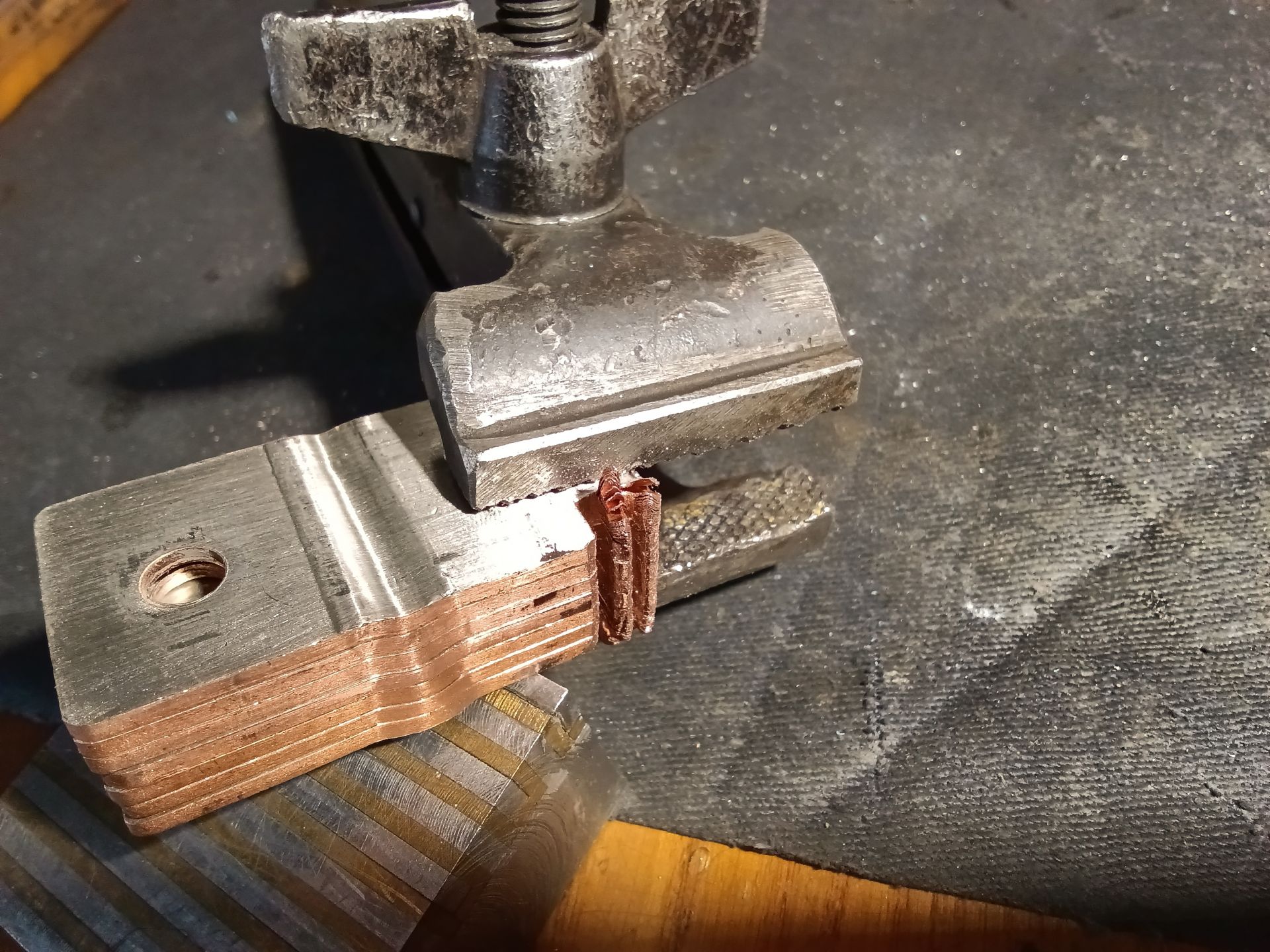

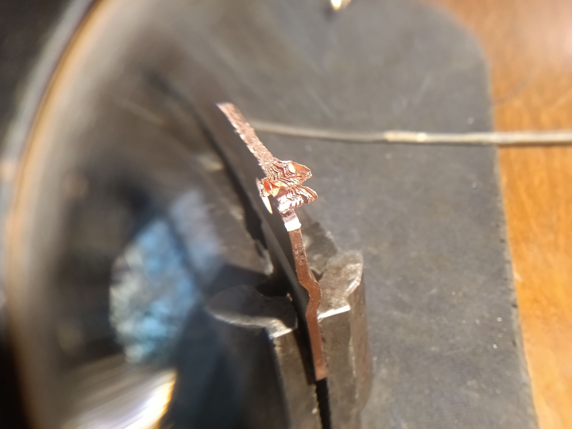

Дуже мене здивувала сучасна листова мідь.
Бо я тут адаптую до своїх вимог міжкоміркові перемички щоб легше було паять балансувальні дротики. Прямо тортік наполеон)
IMG_20250109_125422.jpg [ 476.92 КБ | Переглядів: 15403 ]
IMG_20250109_130018.jpg [ 135.03 КБ | Переглядів: 15403 ]
IMG_20250109_130452.jpg [ 511.14 КБ | Переглядів: 15403 ]

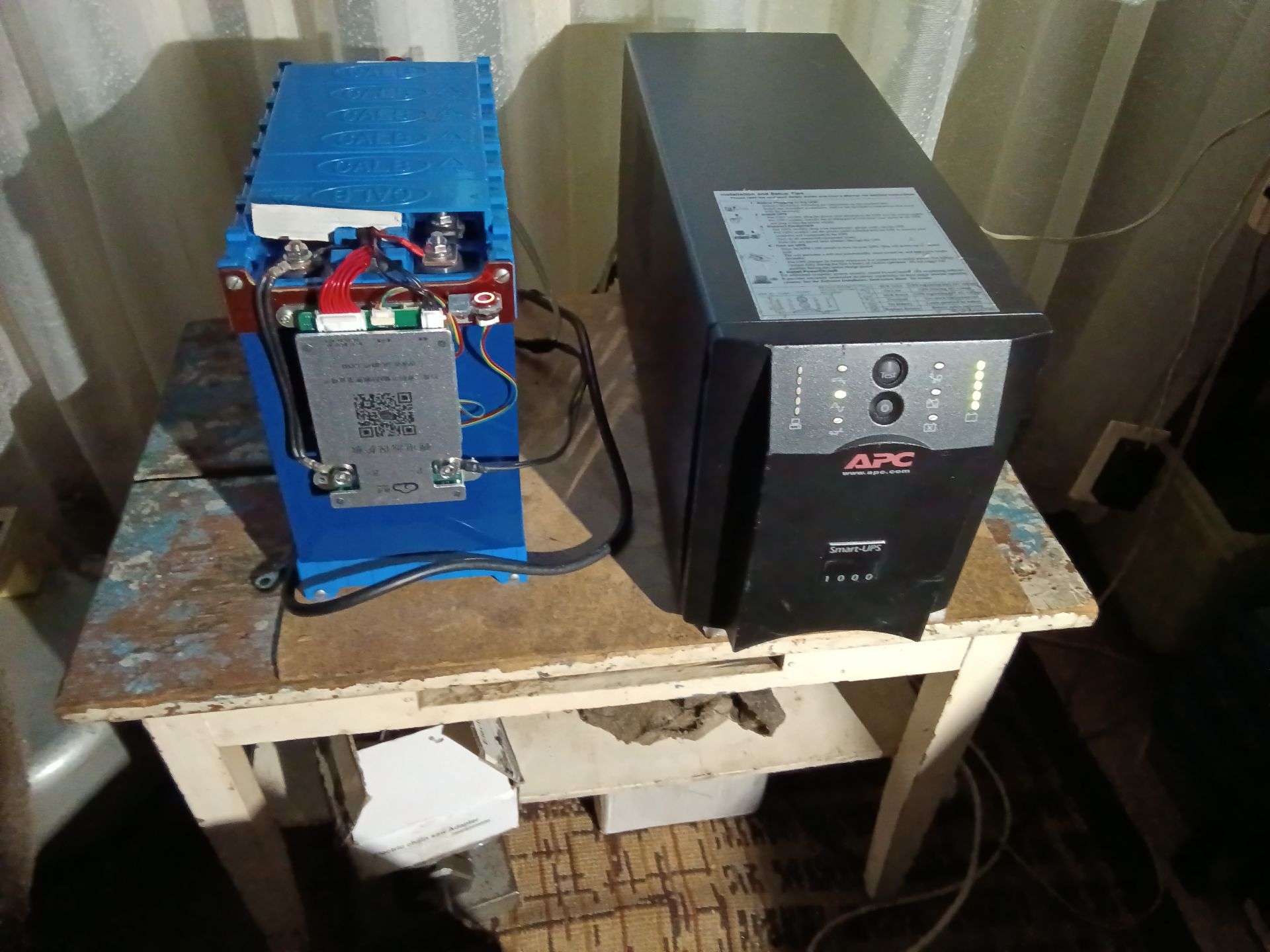

Кароче, склав до купи батарейку (24в 72а/г) з JK бемеескою та APC Smart апсом (1000ва) до купи. Працює поки що від мережі, а там подивлюсь.
Залишилось, (сонячний контролер вже є), придбати сонячних панельок на кіло двісті ват на годину та гарної погоди для їх монтажу.
Розраховую десь на п'ять кіловат виробітки від сонця на добу в сприятливий період року й покриттям потреб домівлі в темну пору доби з аккумулятора. Там тільки холодильник двокамерний LG з помітного споживача .Це все по мінімуму для початку а потім вже буду корректувати систему.
Такі забаганки тому що зараз домівля витрачає в середньому 150кв./год. На місяць)
Десь так...

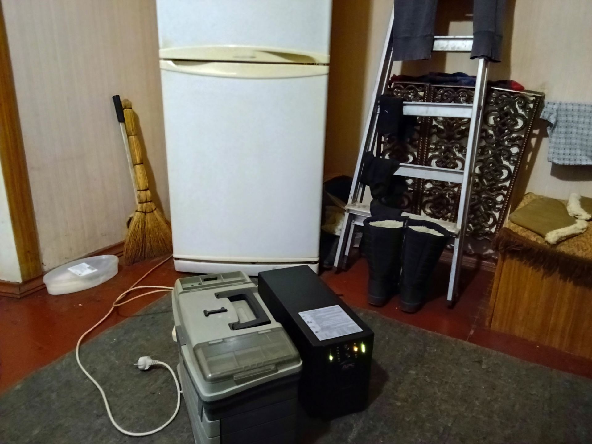

Зробив маленьке випробування чі потягне цей UPS мій холодильник - тягне), коли пусковий ток то весь стовпчик світлодіодів індикації навантаження спалахує десь на секунду а потім працює на одній поділці.
Тепер треба програмувати UPS-а на роботу з новою батарейкою, бо UPS думає що батарейка 9а/г ємності а в батарейці десь 70а/г
Десь так поки що)
(купив оце вчора на блошиному ринку ящік з під чогось ветеринарного медикаментозного, 150грн!)), й вставив туди батарейку)

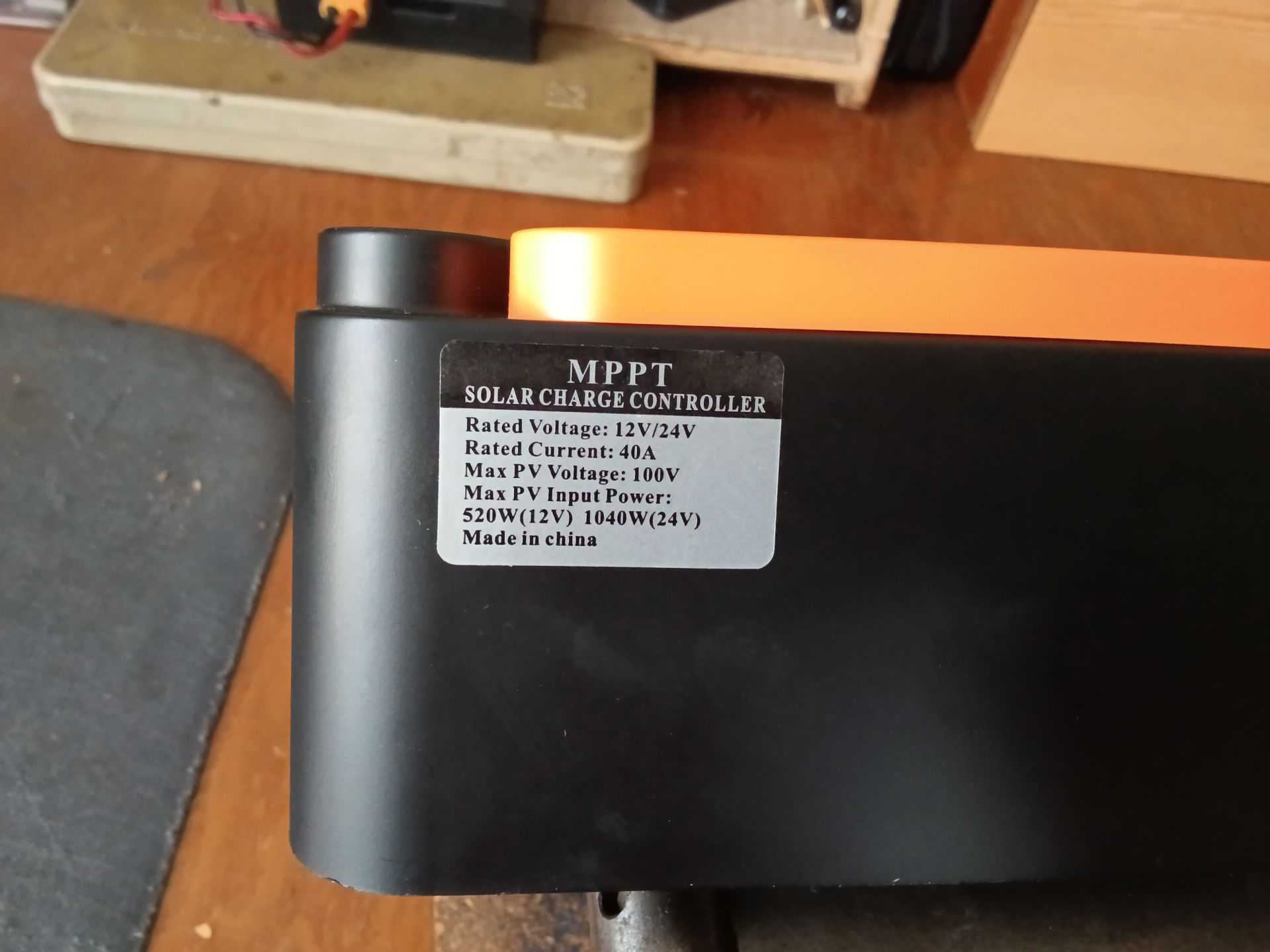

Комплектую потихеньку інгредієнти під цю задумку.

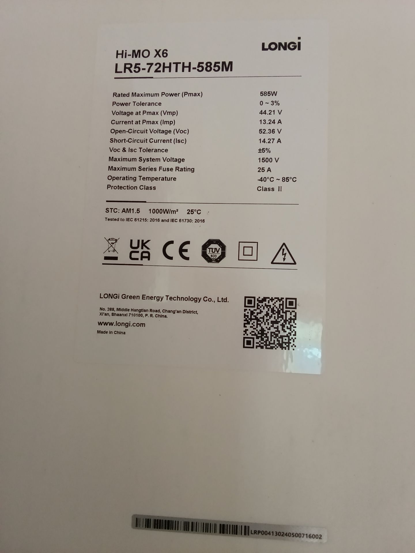

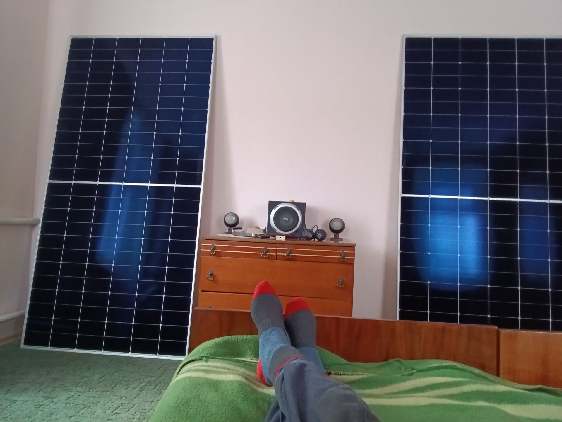

Приїхали панелі, з'єднані будуть паралельно.
Фото панелей та їх параметри та параметри МППТ що працюватимуть в парі прикладаю. А як працюватимуть в парі то ще невідомо.
IMG_20250215_143012.jpg [ 214.25 КБ | Переглядів: 14904 ]
IMG_20250216_111635.jpg [ 147.29 КБ | Переглядів: 14904 ]
IMG_20250217_133154.jpg [ 156.27 КБ | Переглядів: 14904 ]

Karalex, Дякую, це для мене гарна інфа.
В мене мабуть меньше буде на годину бо хочю одну панель на південний схід а другу на південний захід й паралельно з'єднати щоб мати розширену діаграму направленості. Буде меньша в годину але довша за день генерація, сподіваюсь..
Ну й оте невелике перебільшення потужності панельок щодо контролера трохи пригасити таким розташуванням панельок.

А от цікаво, там от на сонячному контролері два вихода - для підключення батареї та для підключення інших споживачів (ота лампочка на піктограмі).
Питання, - скільки енергії звідти можна брать(ота лампочка)?
Бо щось ніде про допустимі токи навантаження того виходу нічого мені не попадалось

Поміряйте тестером, вихід повинен бути в паралель з виходом на акб

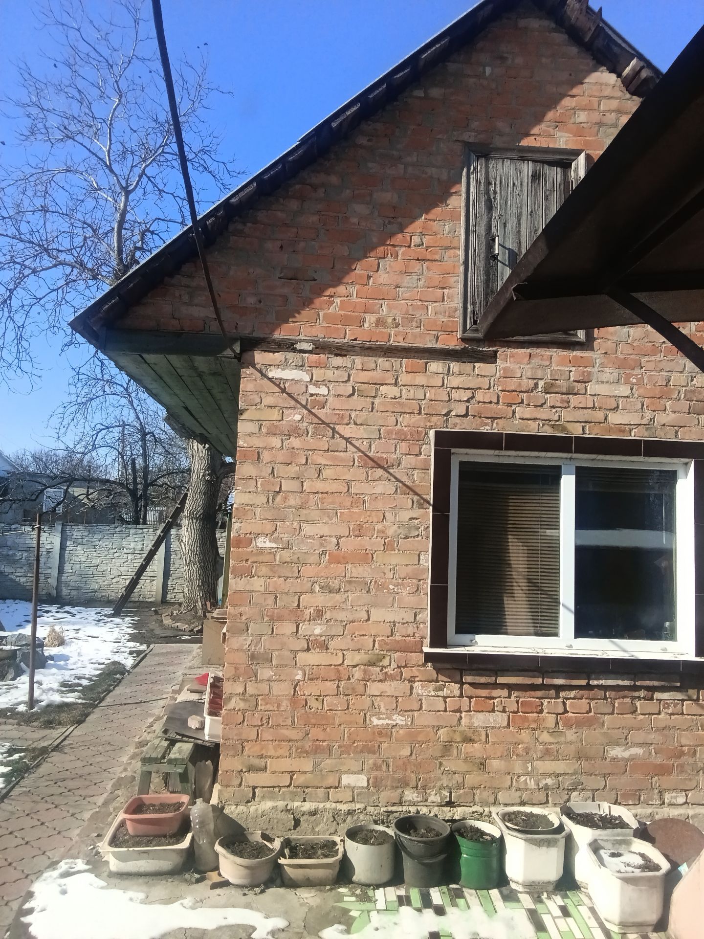

До речі. Зробив фото інсоляції покрівлі мого сараю на дванадцяту годину дня. Тут можна побачити кут покрівлі та під яким кутом падає світло сонця на покрівлю де будуть розташовані сонячні панелі.
Апогей сонця відносно покрівлі сараю буде десь після другої години дня.
Ота тінь від кабеля між сараєм та хатою промовиста

Отой велетенський горіх мабуть прийдеться спиляти. Бо він закриватиме все західне сонце.
