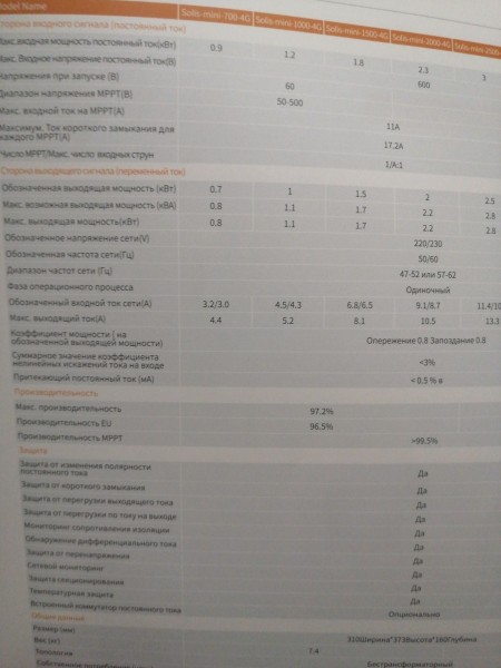

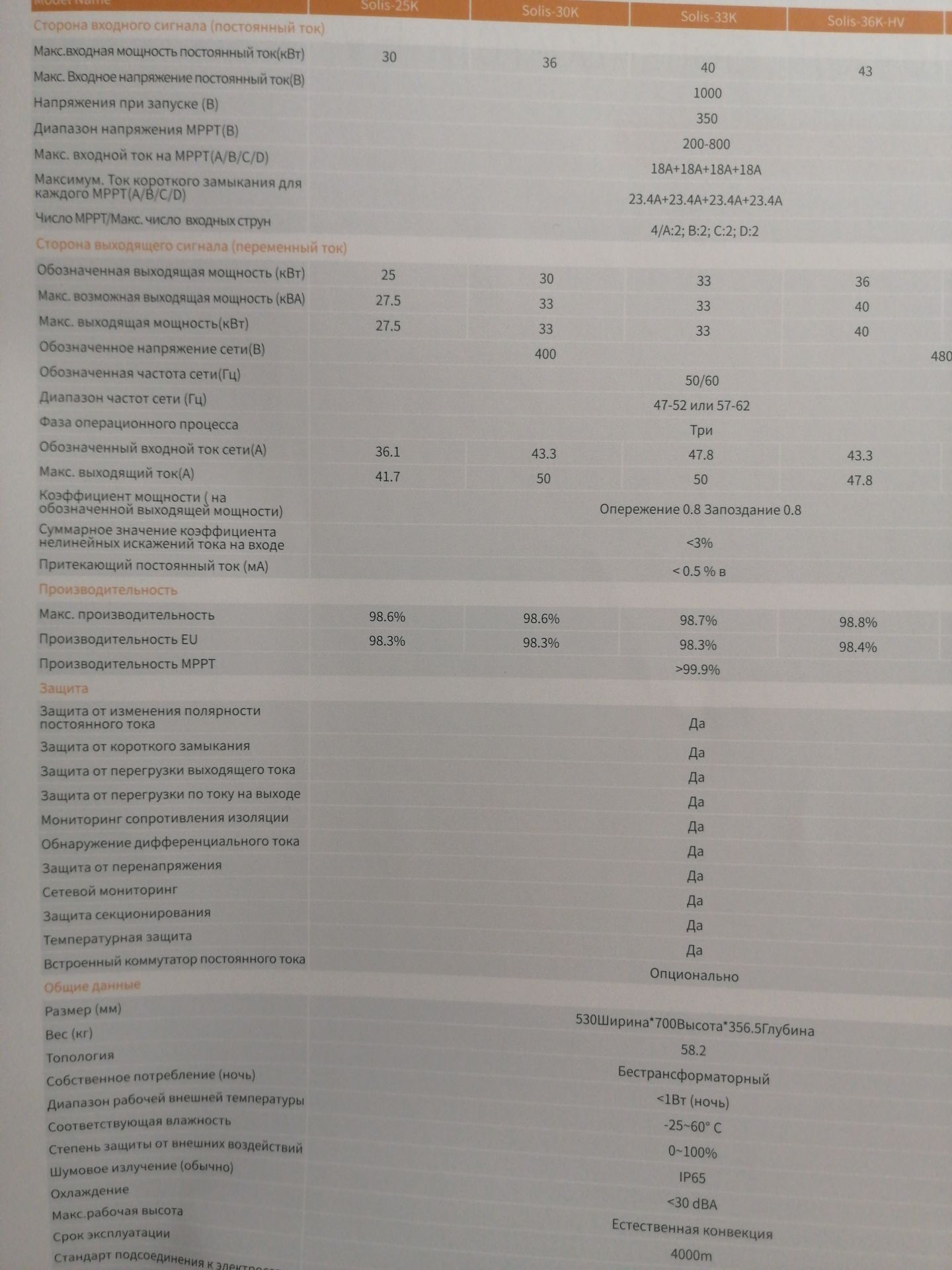

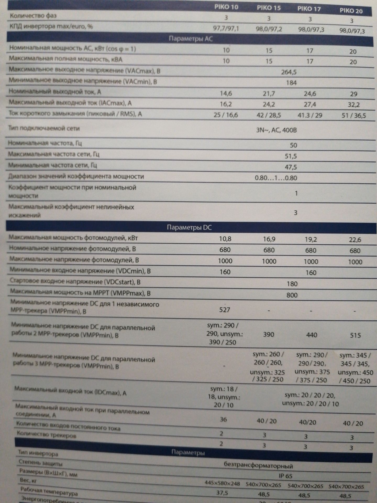

Найважливіше ККД (від 98.5%)все що нижче на тапер старе барахло яке тільки грає мізки))) , кількість МРРТ входів, оптимальна напруга DC mppt зазвичай близько (550-650) вольт 20-22панелі все що вище і нижче знижує ккд. Максимальний вольтаж по DC (850-1100вольт). Наявність захисту від перенапруг, моніторингу, інформаційного екрану.

Велику увагу треба приділяти показникам вхідного току по DC в потужних інверторах на один вхід (18-22ампер 1100вольт) можливо підключити 22+22 панелі і якщо це якийсь risen jager 330ват, якщо це 18а на вхід інвертора, то панель може весною видавати 11а, і є велика вірогідність підпалити інвертер. Краще вибирати із входами 22-24ампер.панелі весь час покращуються і ток та напруга росте.

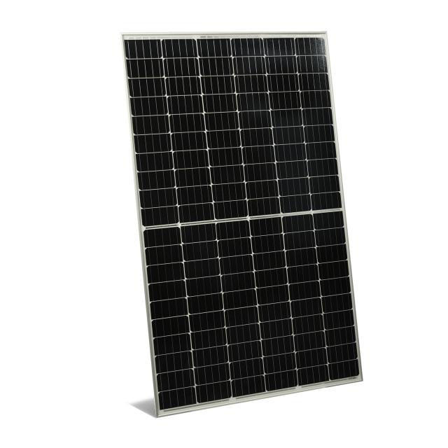

Что скажете за производителя панелей Longi Solar . Их панели в Украине за монокристал халфселф 355Вт стоят 0.37$ за Ватт стоит на них смотреть или нет?

Longi Solar использовал стандартного размера ячейками панели - работают 3 года. Брака не было. С полуразмерками не сталкивался.
Напряжение у них под МППТ контроллеры.
