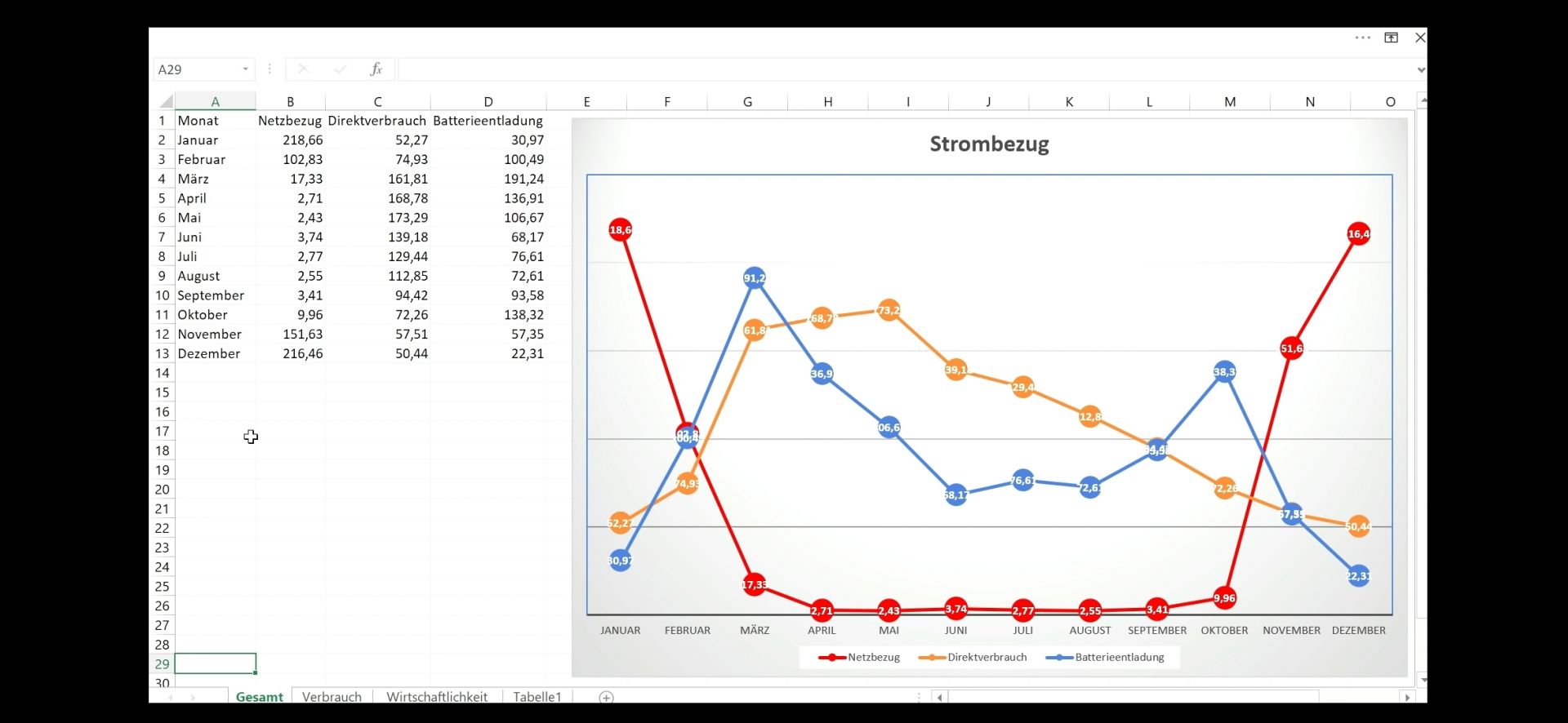

Нашел немца у которого СЭС и буферная батарея от LG на 9,3кВтч без какого либо сезонного хранилища.
В колонке А месяца, в B потребление из сети, С потребление из СЭС и D потребление из батареи.
Как можно увидить на графике, батарея в принципе помогает независить от сети с марта до конца октября. В остальные месяца из сети было взято ~600кВтч. Т.е. с потреблением ~270-280кВтч/мес или ~3,3МВтч/год хватит и 2м² сезонного хранилища.
