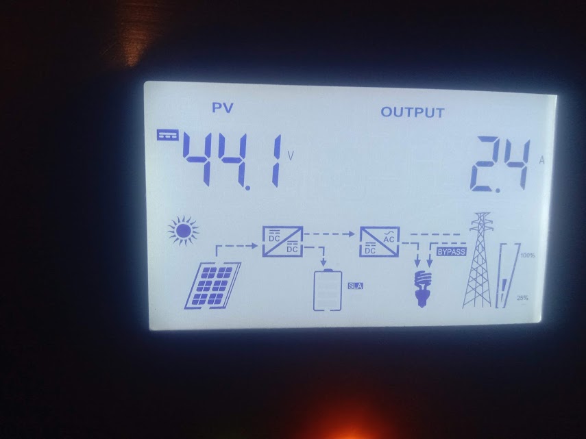

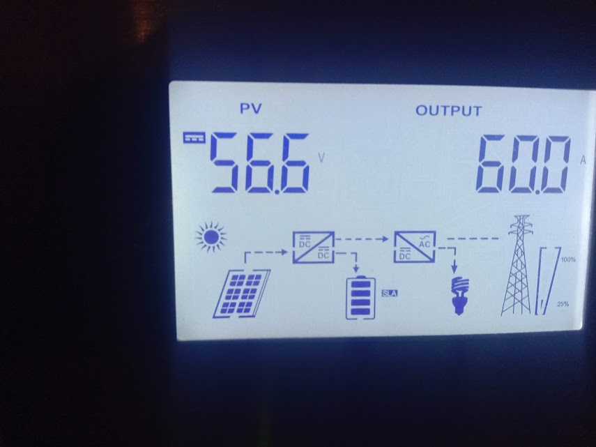

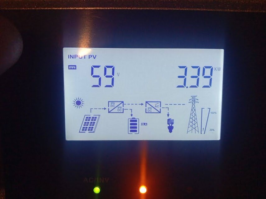

щиро дякую за поради, нарешті щось змінилося, сьогодні о 12.00 станція показала потужність 3.4 кВт, батарея розряджається, але нижче 50 вольт вмикається байпас. Зараз починаю розуміти що треба збільшення баатреї, а то вже думав інвертор міняти.

Попробуйте выставить
19 пункт 41в
20. 42в
21. 43в
Может внутренний вольтметр инвертора чудит...

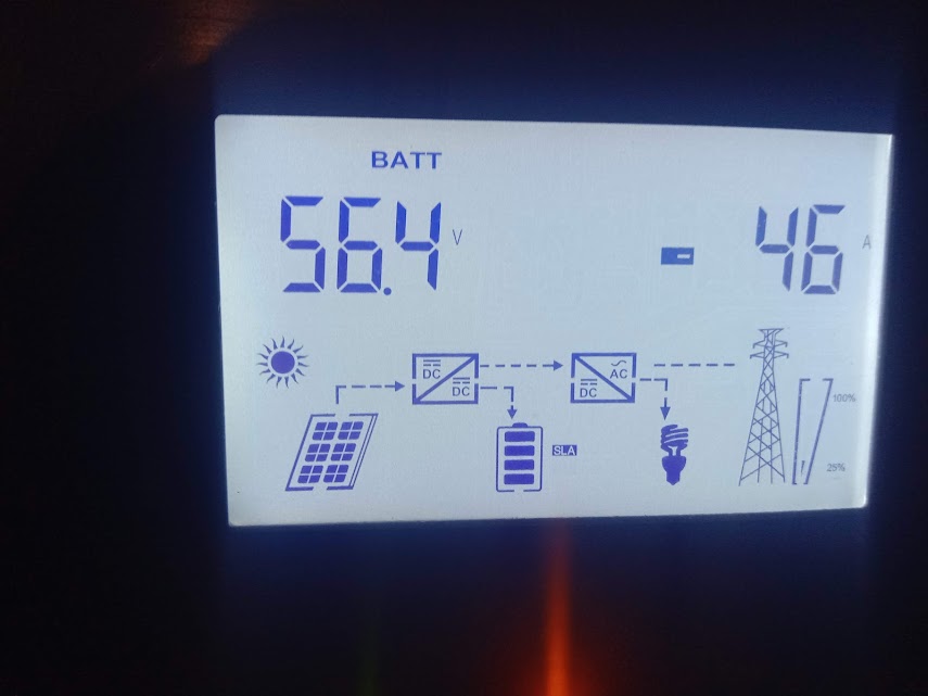

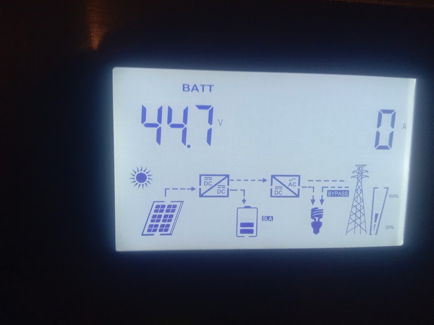

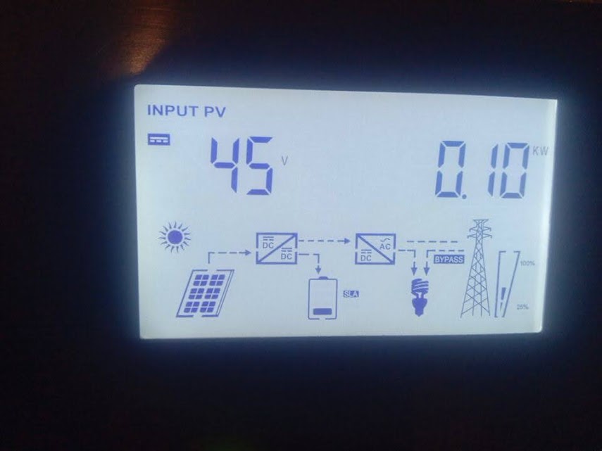

все працює, батарея розряджається до 44 вольт.
