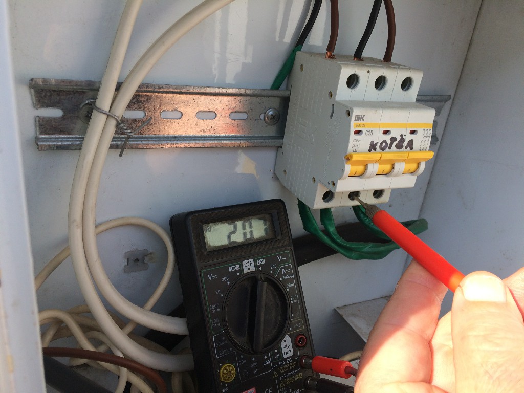

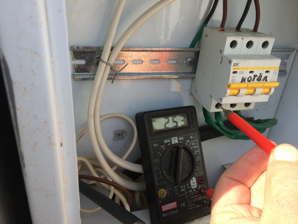

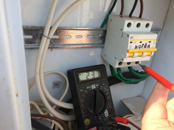

#79915Повідомлення 18 квіт 2019, 10:17
Все обещания РЭСовцев пока равны О :wallbash:
Замеры у соседа показали.
IMG_1642.jpg [ 149.87 КБ | Переглядів: 8854 ]
IMG_1648.jpg [ 156.78 КБ | Переглядів: 8854 ]
IMG_1651.jpg [ 158.01 КБ | Переглядів: 8854 ]
#79916Повідомлення 18 квіт 2019, 10:19
Микроватт, какие масштабы, мощности тут имеются в виду? Например сэс 30 квт и обычный сельськой трансформатор, пусть на 40-60-100квт.
Гога, а Вы не можете перекинуть фазу и лить в ту, где напряжение ниже?
#79917Повідомлення 18 квіт 2019, 10:25
BUg писав(ла):
Видать так и придется делать,а на зиму обратно... просто хотелось бы найти проблему такого перекоса :? С транса запитан только жилой сектор,никакого производства нет,откуда такой перекос?
