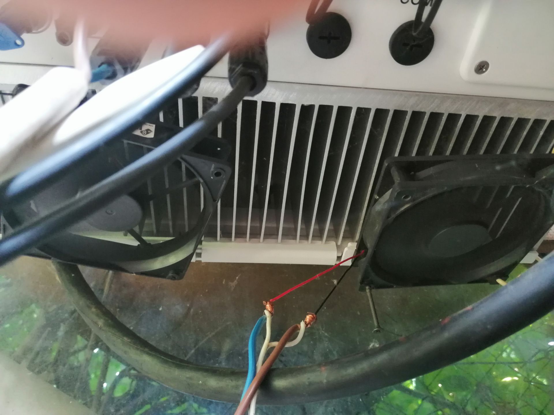

Solar-IS писав(ла):
Как обстоят дела с нагревом в пиковую генерацию , если 50 градусов и выше советую поставить кулер с компа 120мм немного добавит кпд.
Игорь,вы про инвертор :? или про каждую СБ :doh: :lol:
#85852Повідомлення 27 черв 2019, 07:20
Звідки: фастов
Дякував (ла) 31 Подякували 39
инвертор))))
#85854Повідомлення 27 черв 2019, 07:31
Звідки: фастов

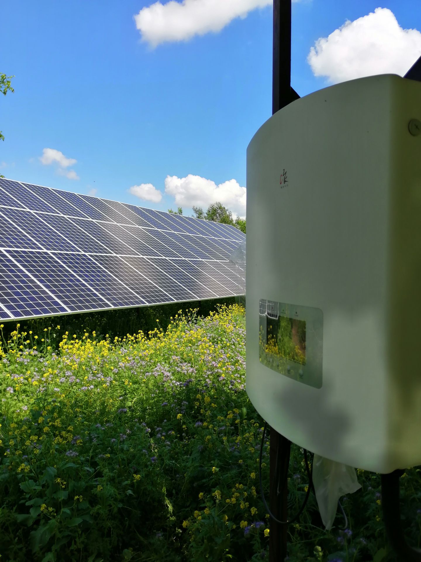

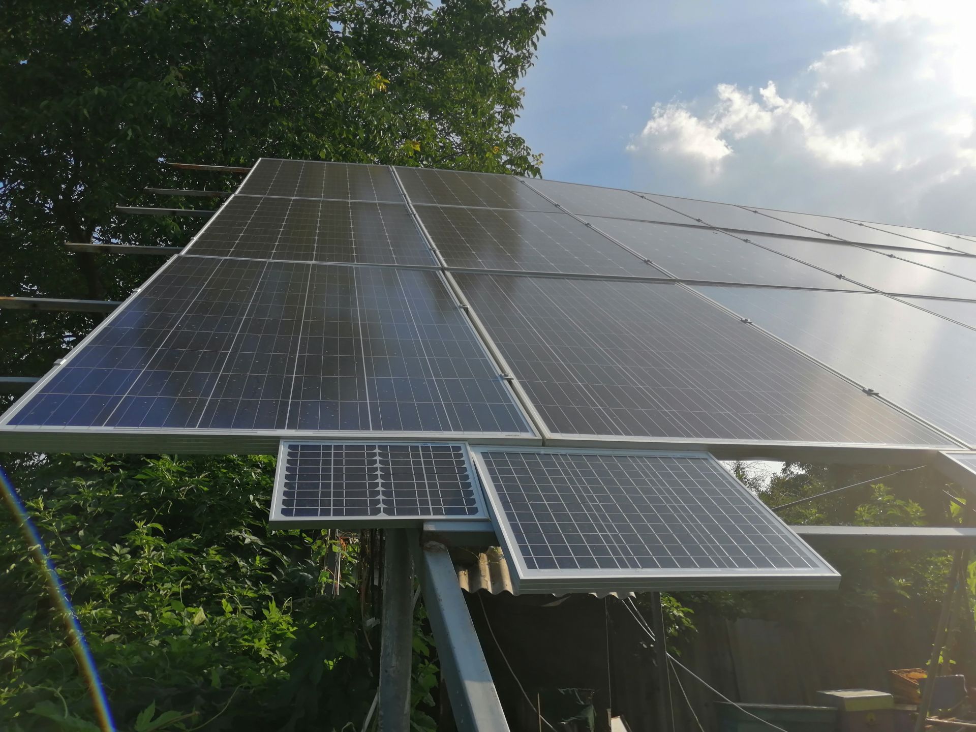

фото,использую 30 и 10ват панельки для запитки кулеров их 4шт в летнюю жару температура доходит до 70градусов это конечно на 30 киловатнике с таким девайсом 45-47 градусов. При нагреве 60градусов инвертер автоматически снижает мощность .

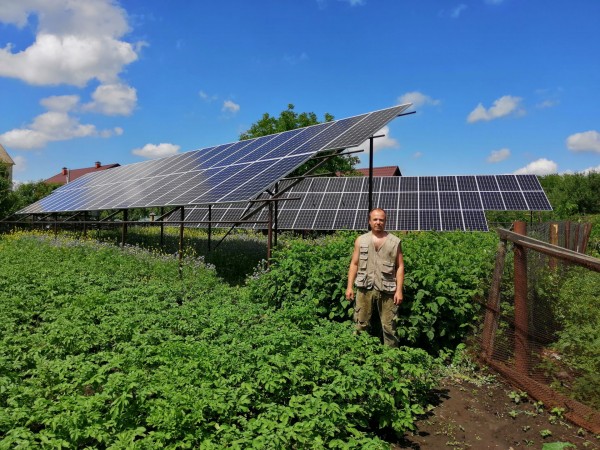

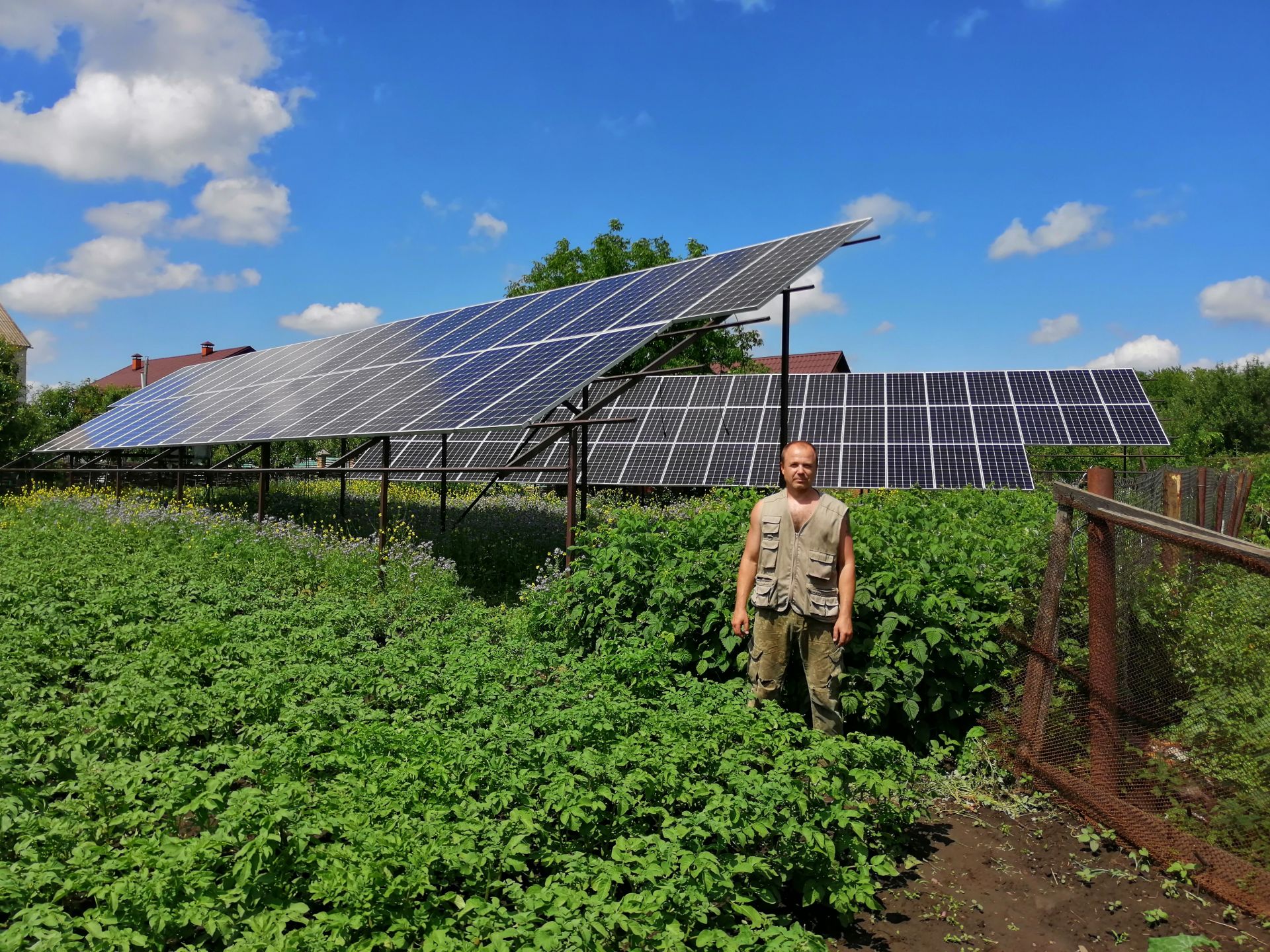

Как такие конструкции выдерживают сильный ветер, иногда бываю ураганы. Если ветер сзади это огромная подъемная сила будет.
#85885Повідомлення 27 черв 2019, 21:46
Renegate писав(ла):
У вас есть подобный опыт?
Мне достаточно видеть то , что сегодня творилось в Киеве на Лукьяновке .
Толстенные деревья в Бабьем яру ломались как спички , незапертые окна в соседних домах вылетали словно фантики из хлопушки и тдтп.
Порывы ветра при этом , хаотичны и непредсказуемы.
От такого нет защиты

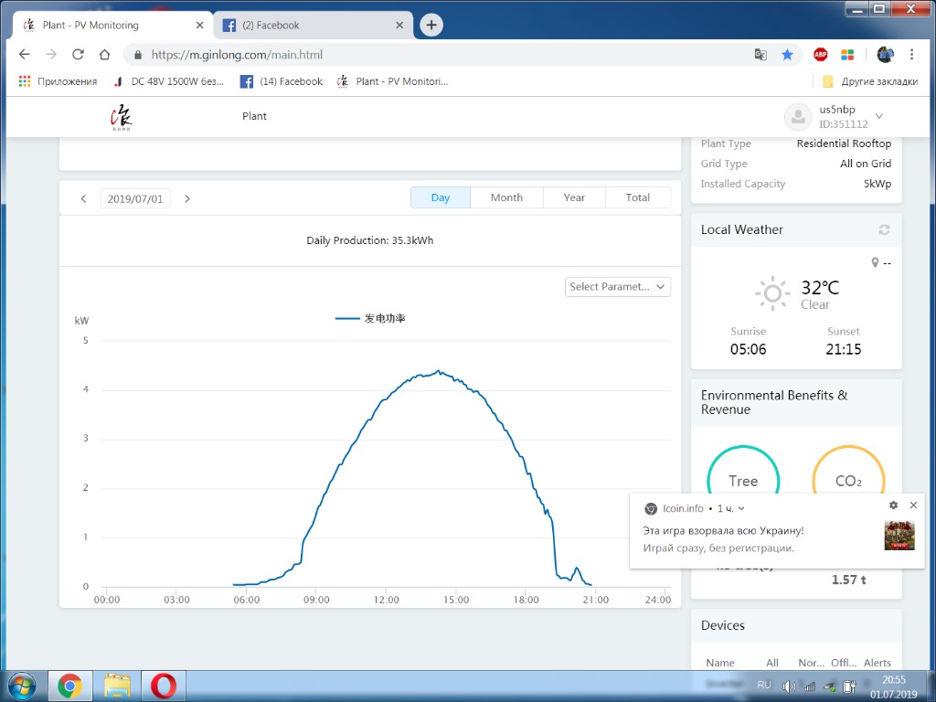

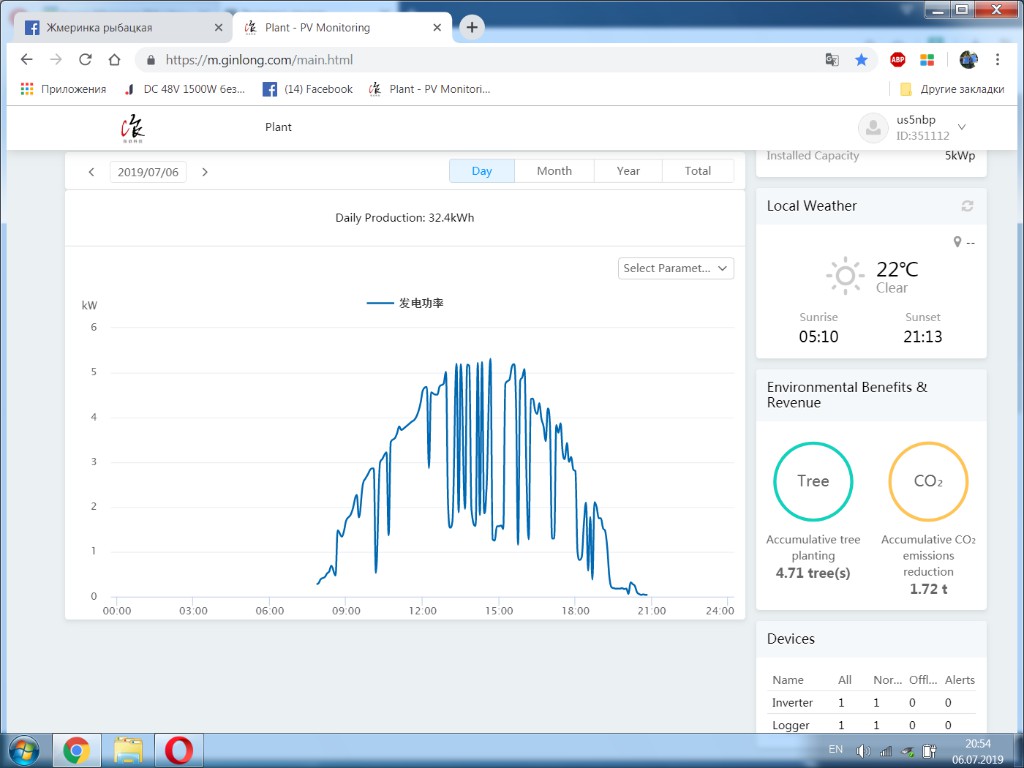

1.06.2019 хоть и не побит рекорд мах дневной генерации(35,4КВт),зато был превый полностью солнечный день за всю историю мониторинга(день был очень жаркий)

#86290Повідомлення 05 лип 2019, 19:25
Звідки: Ярославль
Дякував (ла) 0 Подякували 202
Гога, а можете привести аналогичный график, только зимой в пасмурную погоду, чтобы визуально почувствовать разницу.
#86292Повідомлення 05 лип 2019, 20:13
sanfox писав(ла):
:ja:

#86331Повідомлення 06 лип 2019, 19:58

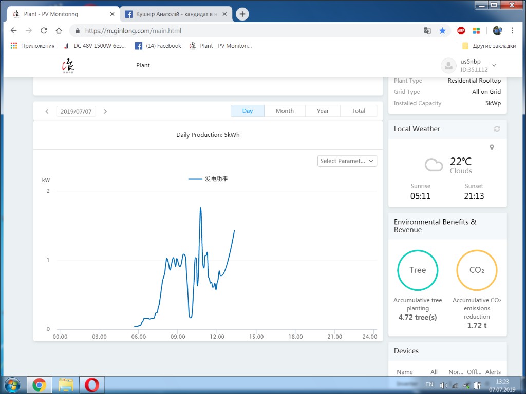

Ну зима еще не наступила,чисто пасмурных дней пока тоже нет,вот график сегодняшнего дня,было и солнце и тучи

#86342Повідомлення 07 лип 2019, 11:28
Звідки: Ярославль
Судя по графику мощность сэс проваливается раз в десять в пасмурную погоду, да еще с учетом острого угла падения солнечных лучей утром или зимой!
Еще площадь солнечных батарей озвучьте, пожалуйста!
#86350Повідомлення 07 лип 2019, 14:00
sanfox писав(ла):
именно так и происходит. в несколько раз точно. площадь батарей тут не причем.

Площадь позволит понять реальную отдачу с метра, а не рекламную.
#86445Повідомлення 09 лип 2019, 16:00
sanfox писав(ла):
...в пасмурную погоду, чтобы визуально почувствовать разницу.
Вот именно такая погода и график до обеда,а после было солнце,дождь и радуга(график целого дня не сохранил)
Суммарная мощность системы 5,6КВт(20шт х 280Вт),генерация очень зависит от температуры! Панели у меня стоят по крыше(угол не оптимальный),да и крыша направлена слегка на юго-запад.
