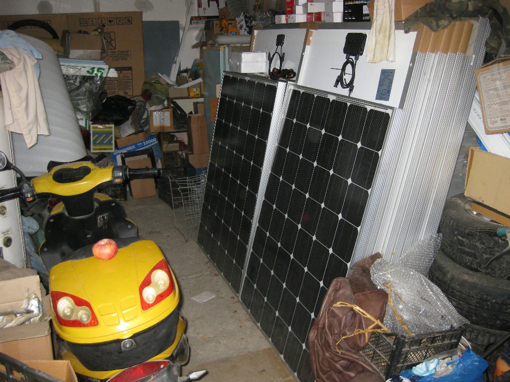

-Goga65 мог бы доставить еще несколько панелей...
Еще все впереди :ja:
IMG_4301.jpg [ 250.01 КБ | Переглядів: 11730 ]
