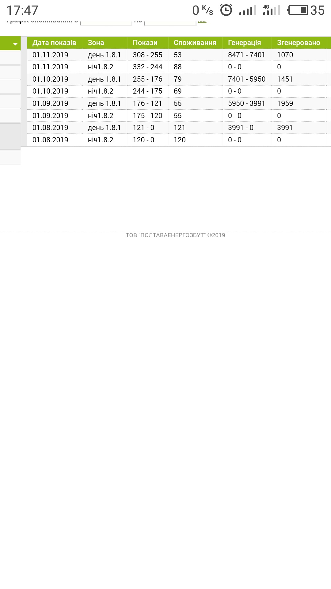

У меня вот так получилось
Пока 12квт панелей. Запущены с середины мая.
Свое “невидимое” потребление посчитали только за ноябрь - 50квт, итого потребление 200квт
Тариф на руки был 4.4 грн

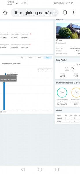

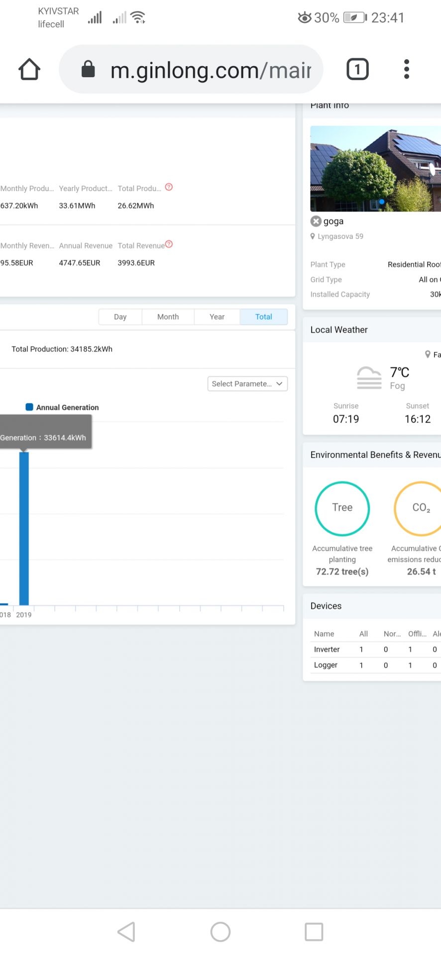

Всім привіт ожила трохи тема підкину вам інфо для роздумів за рік роботи сес 30квт,щоб краще бухгалтерію рахувати. Зразу кажу споживання в мене в цей рік буде 2.5мВт решту самі побачите.

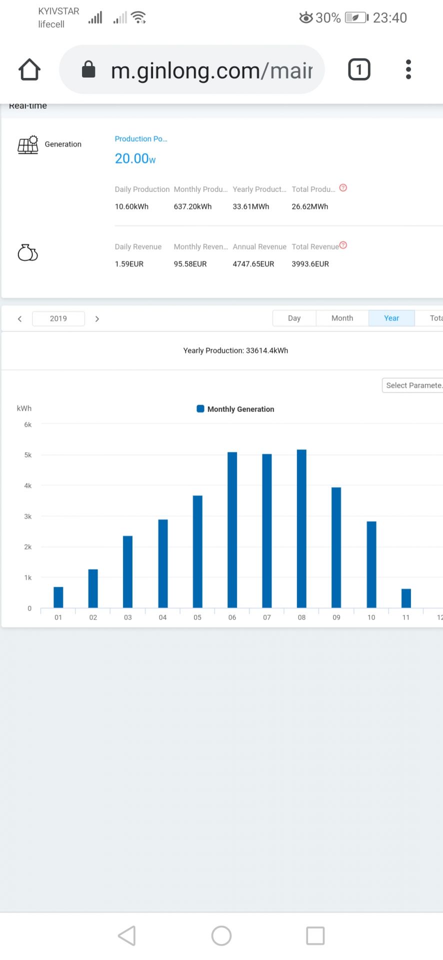

Помісячно

І звісно - 26,5тонн вуглецю та + 72 дерева , що для домашньої сес досить непогано.

Погано видно на фото 33,6мВт до кінця року буде 34,2 -2,5 грубо 31,5мВТ за рік чистими . Середній дохід від 30-ки в 150 000 грн за рік на 100 відсотків відповідає дійсності , 10 та 5 квт легко прорахувати але в них важче покривати власне споживання , тому їх краще перевантажувати і довантажувати на 20-40 відсотків. Ми зараз робимо сес з генерацією від акб в мережу в нічний час документи в обленерго вже переоформили обладнання в китаї замовили .Так що при певних умовах генерацію малої сес можна подвоїти і навіть потроїти.
