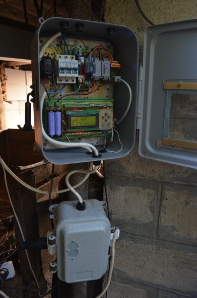

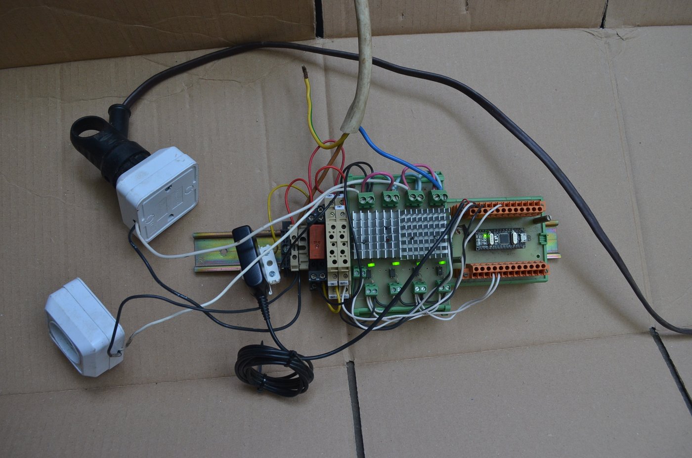

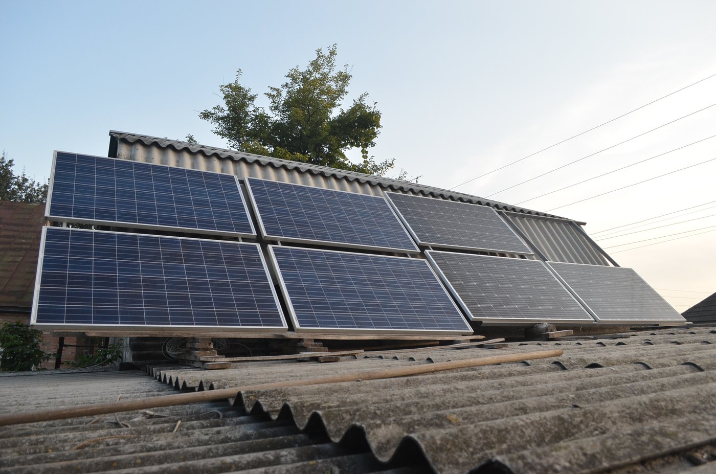

Ардуїна це як інструмент, її можна замінити чим завгодно, хто чим вміє, я С++ взагалі не знаю я малював у FLProg.
Конденсатор потрібен для накопичення енергії від сонячних панелей у момент коли транзистор закритий. Коли сонця мало напруга на панелях може виростати вище напруги MPPT, конденсатор при цьому заряджається до певного значення (близького до точки MPPT) і коли він зарядився то транзистор відкривається, конденсатор при цьому розряджається на навантаження, коли напруга на конденсаторі падає нижче певного значення, то транзистор закривається і конденсатор знову заряджається. Тобто напруга на конденсаторі коливається в межах точки напруги максимальної потужності в межах 3-5В. На практиці при слабій сонячній активності транзистори відкриваються на короткий час і імпульсами передають енергію навантаженню.
Я точно не знаю які струми йтимуть в акумулятор при розряджанні на нього конденсатора, можливо для зарядки акумулятора ще треба невеличке допрацювання схеми.
Ця ідея реалізована на практиці для нагріву води в бойлері і теплої підлоги і працює із початку року. Звісно можливо спеціалізовані MPPT контроллери працюють трохи ефективніше, бо тут не враховується температура панелей і інші показники, а просто підтримується напруга близька до напруги максимальної потужності.
Сам то я заряджаю електровелосипед від сонця через Дельту без MPPT вона від постійної напруги працює, а напруги панелей і їх потужності в сонячний день вистачає.

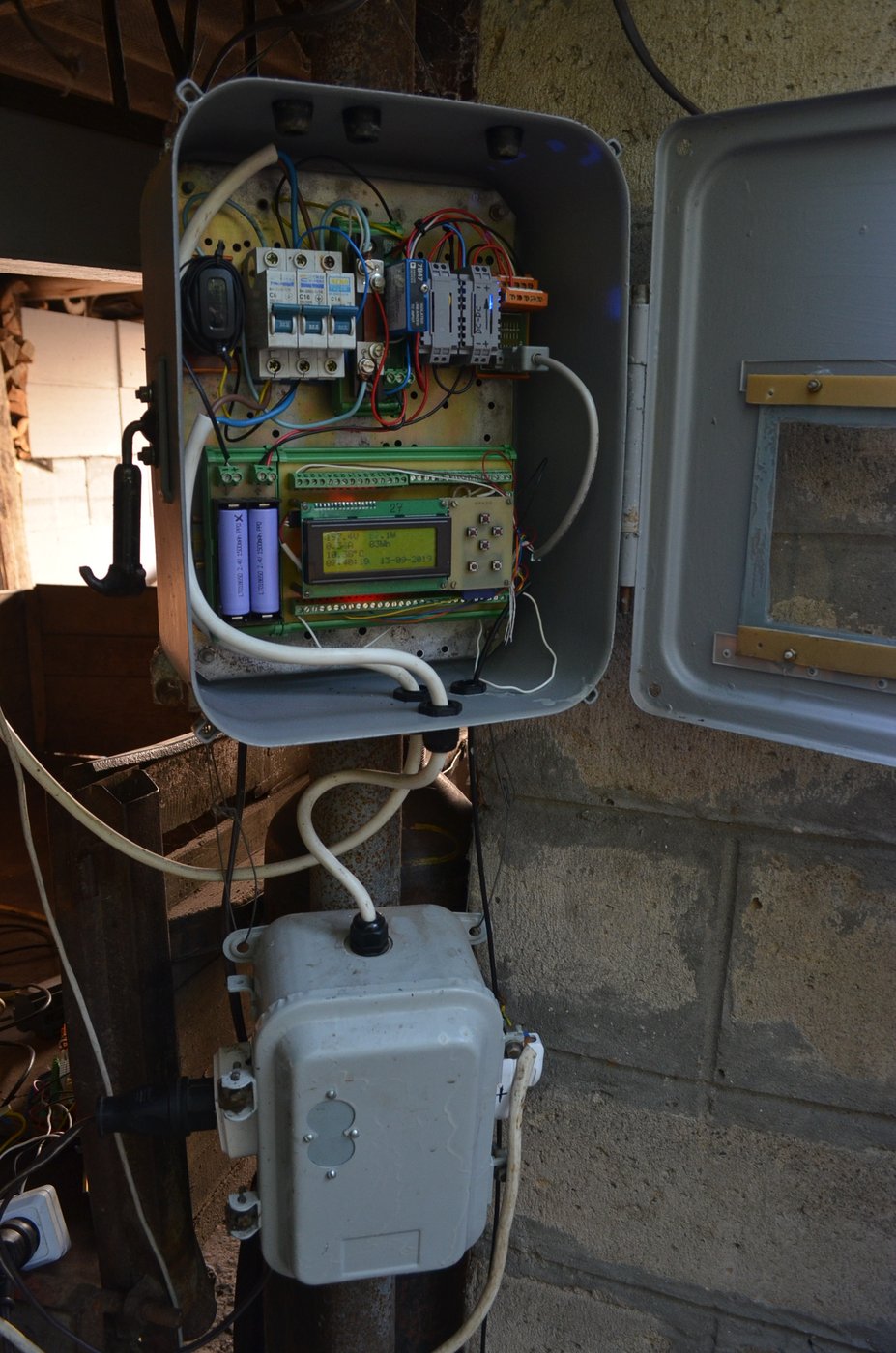

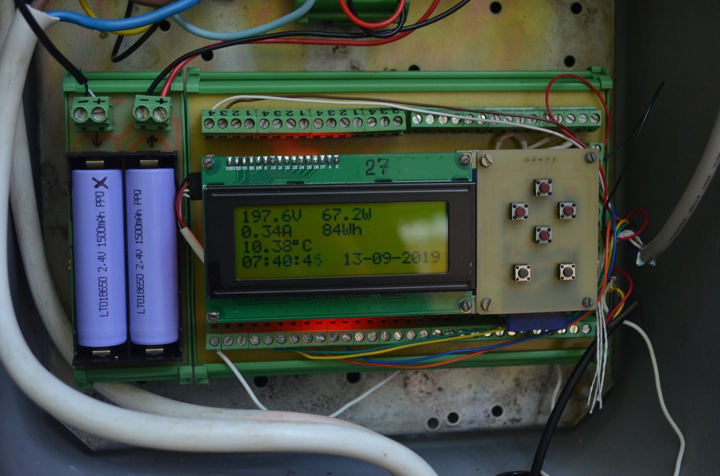

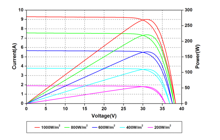

Я ні на що не претендую, я привів ідею, яка вже реалізована на практиці, можливо спеціалізовані контролери працюють ефективніше, я з цим не сперечаюся.
При відключенні транзистора не буде КЗ на конденсатор бо він вже заряджений до напруги близької до робочої, коливання в межах 5В.

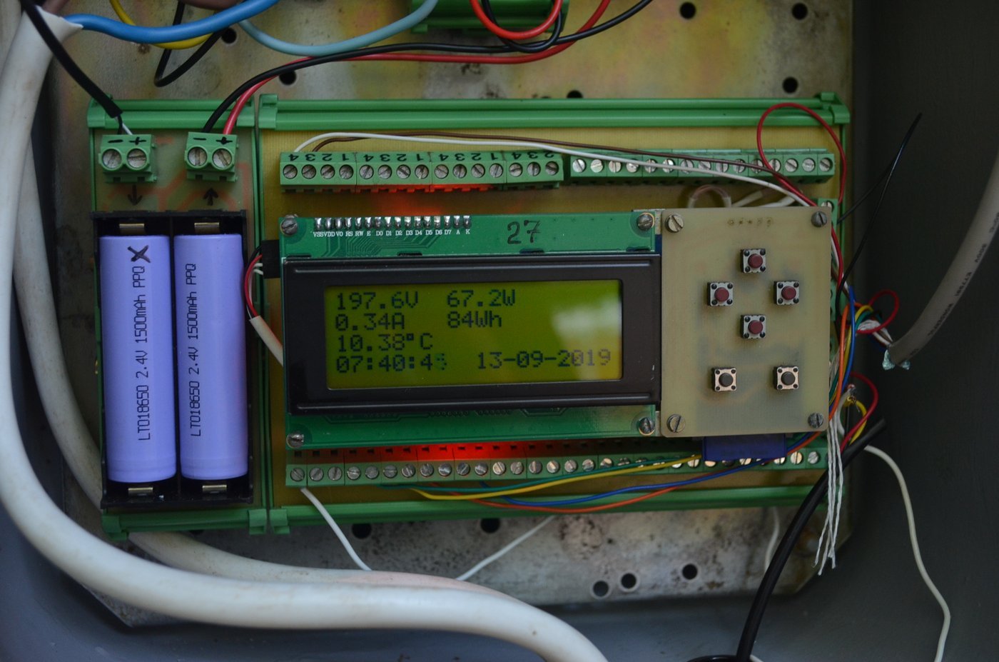

Чому ви вирішили, що вимірів не проводилося? Ось сьогоднішня фотографія, сонце ще тільки сходить, навантаження ТЕН 1КВт, панелів 7 шт послідовно з'єднаних, потужність яку віддають панелі 67Вт, якщо цей ТЕН підключити на пряму то він задушить панелі і вони нічого не віддадуть, аж поки сонце не зійде і тоді по троху напруга підніматимиться.
Можливо це дійсно не MPPT так як потужність не відстежується, а просто тримається напруга на панелях, а напруга ця при MPPT не константа і залежить від освітлення, температури і т.д. Але як видно із графіка напруга точки максимальної потужності не так сильно і плаває і якщо триматися в близьких межах біля неї то і потужність буде близькою до максимальної.
