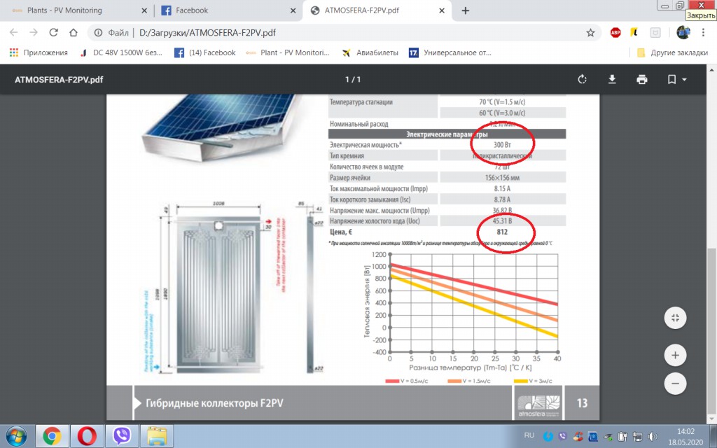

Да,я ошибся не в два раза а в десять раз дороже!
300Вт - 812э или 1Вт - 2,7э,а штатная цена СБ 1Вт - 0,3$...

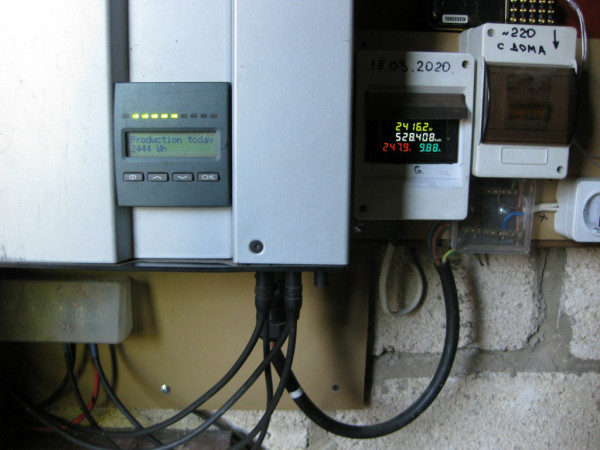

#105817Повідомлення 29 трав 2020, 18:45
Интересный получился эксперимент - благо без последствий.

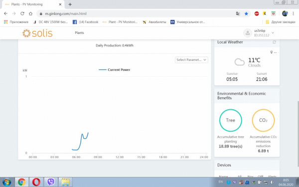

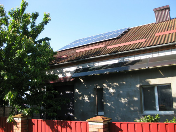

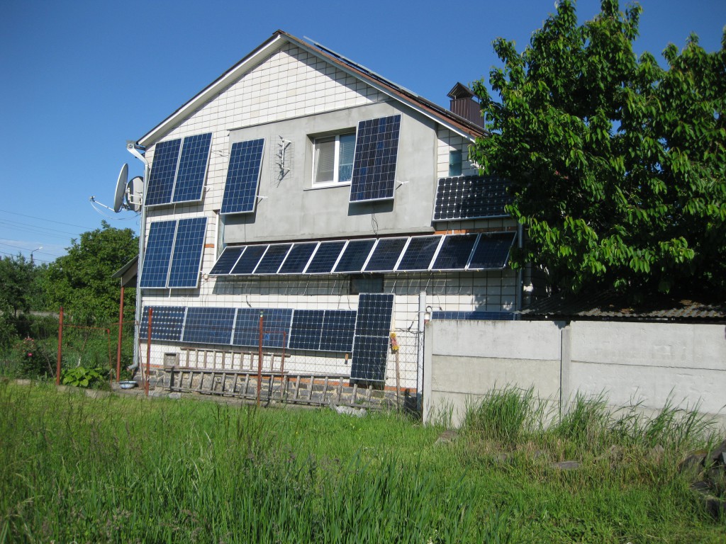

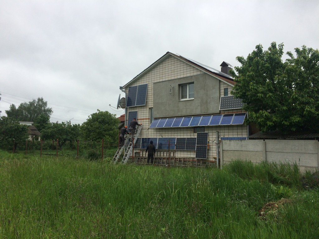

#106124Повідомлення 04 черв 2020, 10:51

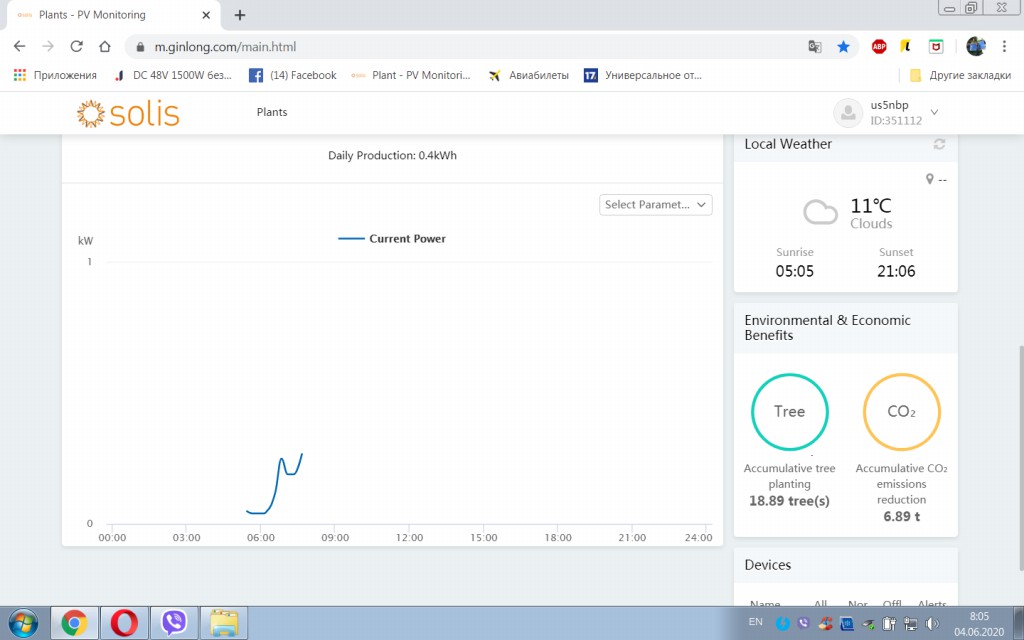

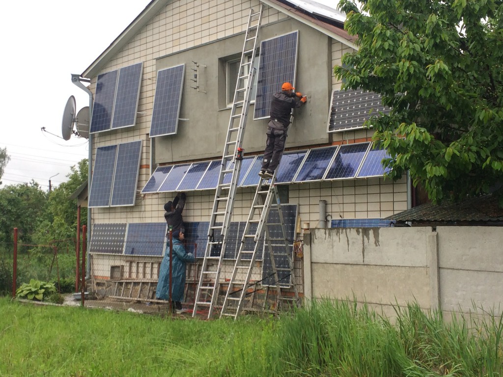

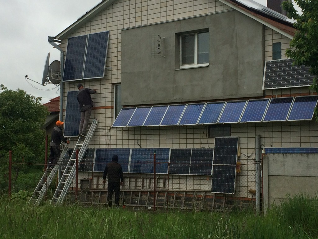

На кануне Александр Загоруйко с своей бригадой (представитель компании Active Sun) помог установить очередные СП на восточной стороне дома,за что ему большая благодарность!
На 8 часов утра СЭС с северных и восточных СБ генерирует почти 2,5кВт в то время как СЭС на южной стороне крыши генерирует менее 0,3 кВт

А некоторые стены дома оштукатуренные красить планируется или зашивать чем-то? Или все панелями закрыто будет как здесь?
гонец.jpg [ 254.9 КБ | Переглядів: 8775 ]
#106158Повідомлення 05 черв 2020, 09:46
sanfox писав(ла):
То утепление под церозитом...может заработаю на солнышке и короедом покрою. Вроде все "теплые" места на стенах уже заняты, теперь появилась новая проблема - как бороться с переизбытком энергии? :?
