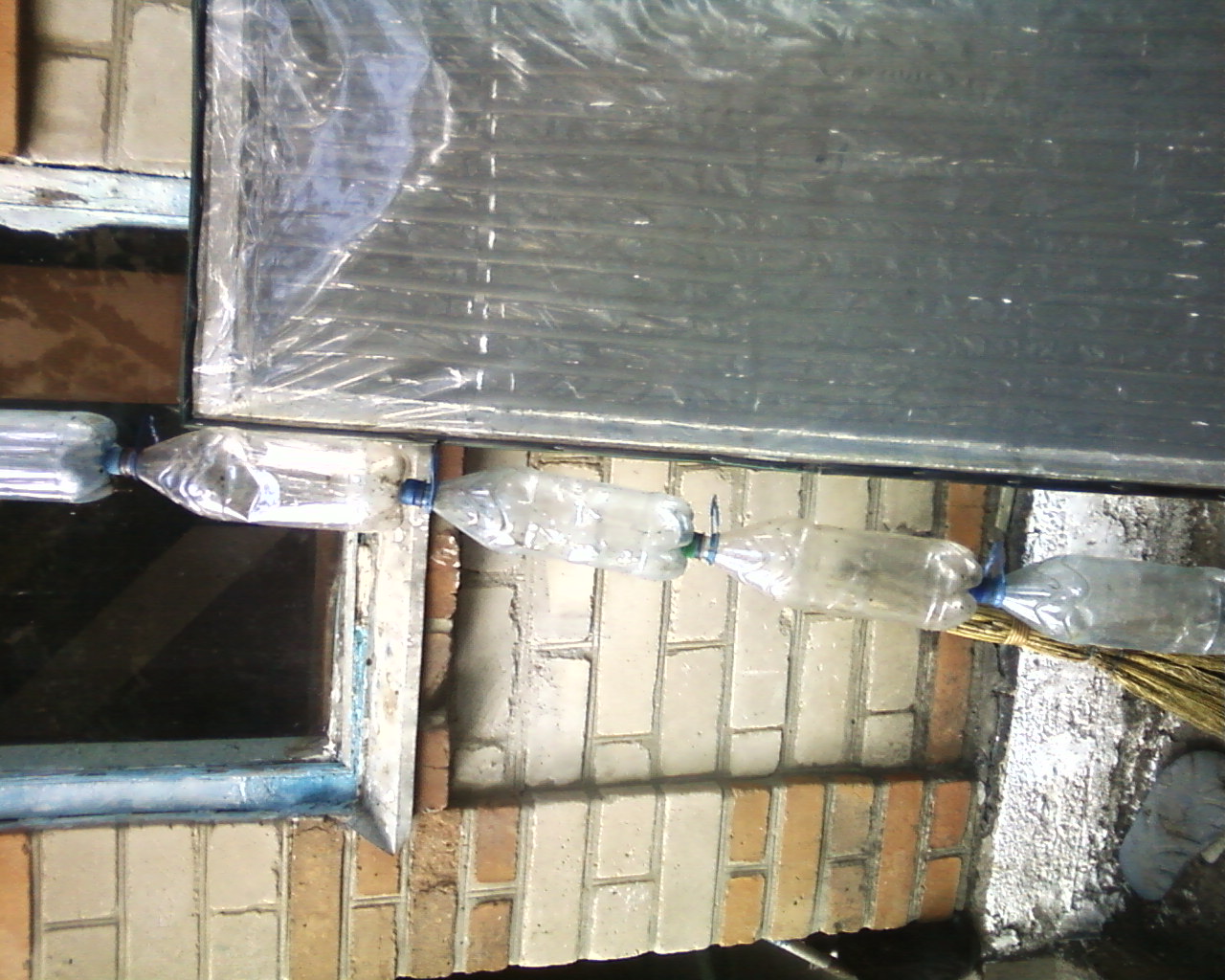

Тепловой аккумулятор. В моем эксперименте пластиковая 60 литровая бочка утепленная минватой распаялась в первый же солнечный майский день от коллектора 2.3 м2 из пивных бутылок. Неутепленная канистра на 10л, уже в качестве расширительного бачка, вместо него - стоит по сей день.
#106236Повідомлення 07 черв 2020, 12:25
Дякував (ла) 23 Подякували 60
Могу рассказать как и из чего можно собрать такие.
Фото-0008.jpg [ 286.65 КБ | Переглядів: 8775 ]
