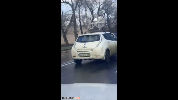

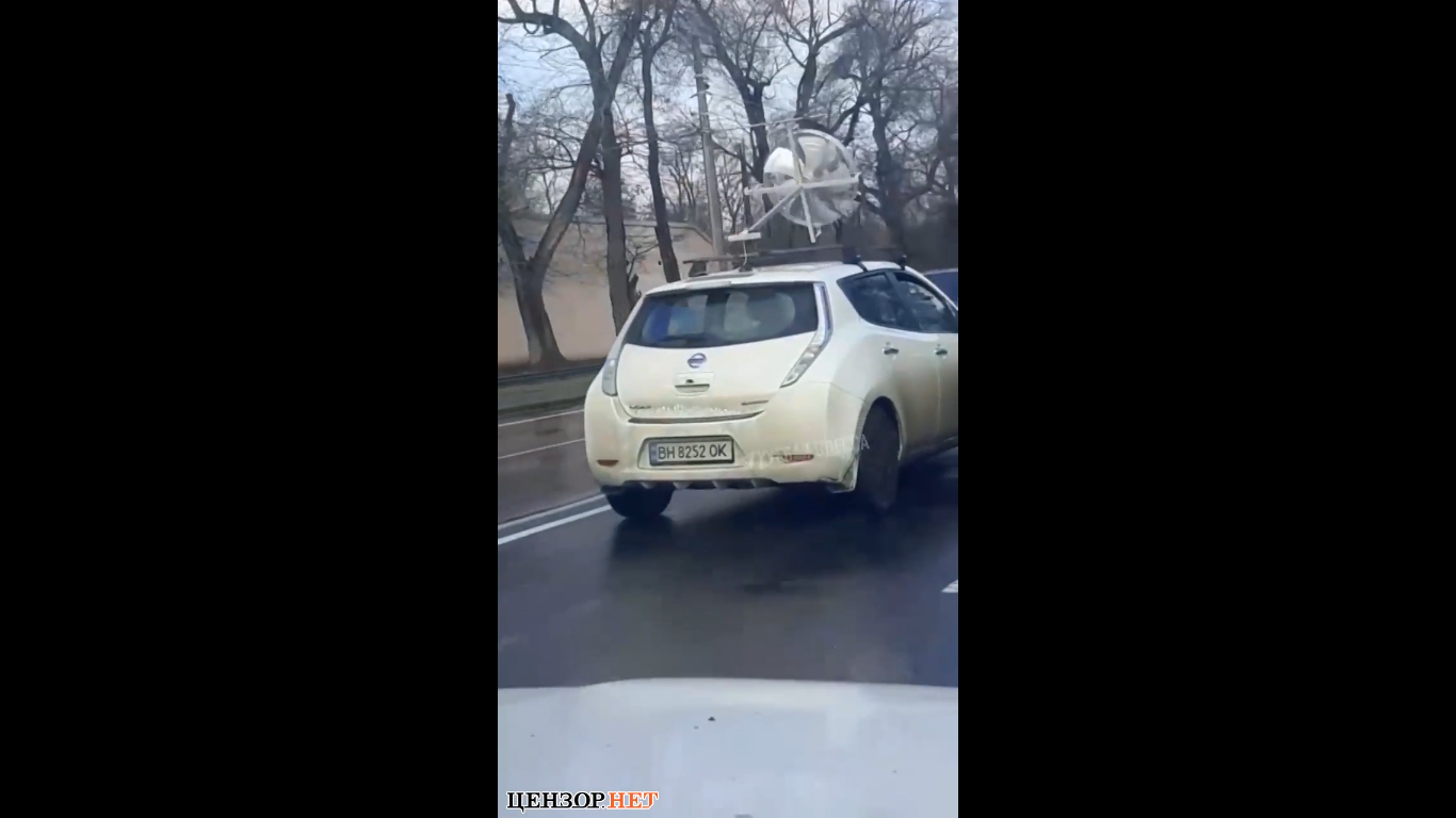

Одесит встановив вітрогенератор на свій електромобіль.
Винахідливий одесит встановив на даху свого електромобіля конструкцію, схожу на вітрогенератор для підзарядки акумуляторів.
Як повідомляє Цензор.НЕТ, відеозапис, на якому зафільмовано одеський вітроелектромобіль, опублікований у соцмережах.
Відео: https://censor.net/ua/video_news/3387409/odesyt_vstanovyv_vitrogenerator_na_sviyi_elektromobil_video
ЛІФ.png [ 378.03 КБ | Переглядів: 8431 ]
