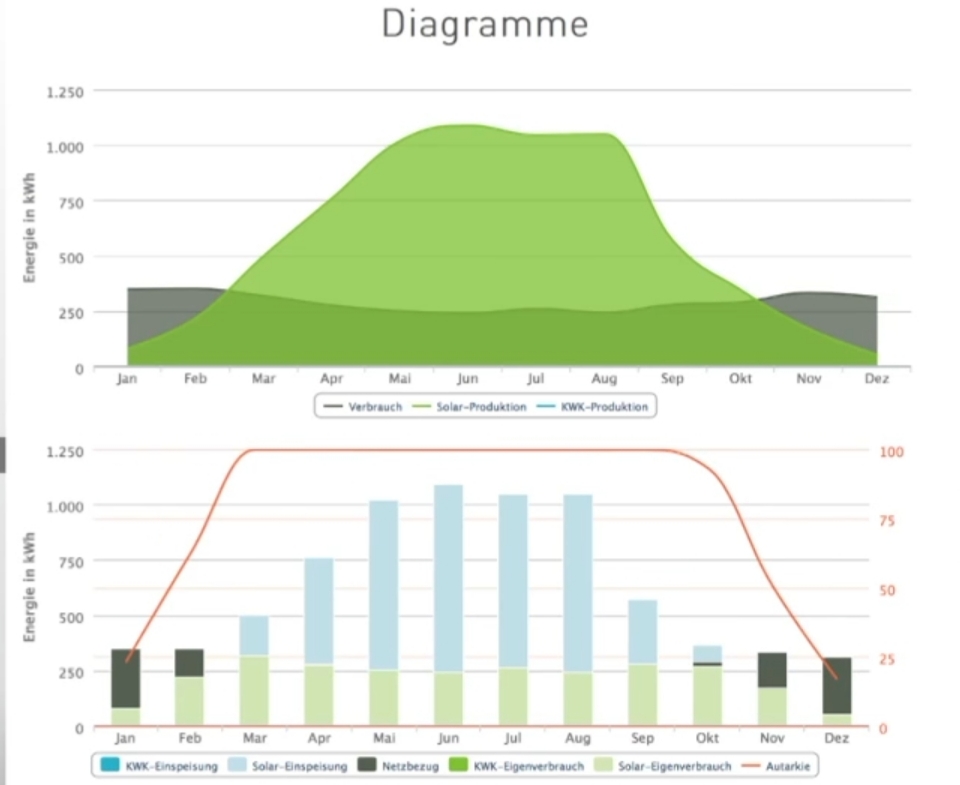

Для тех кому интересно!
Когда я говорил о том, что сезонное хранилище это ⅕ от годового потребления, я не обратил вашего внимания, что на сегодня, в не совсем солнечной Германии, благодаря лишь СЭС и буферной батареи (хотя бы 1/1000ая от год.потребления), люди добиваются 75-80% самообеспечения электроэнергии. Это в год в 4-5 раз меньше потребление из сети!
На скрине программы с годовым отчетом отчётливо видно, что дыры для полного самообеспечения не такие уж и большие. СЭС с выработкой 6,89МВтч/год и годовым потреблением дома в 3,5МВтч. 849кВтч было взято из сети, 4,23МВтч продано в сеть, напрямую от панелей использовано 2,65МВтч.
