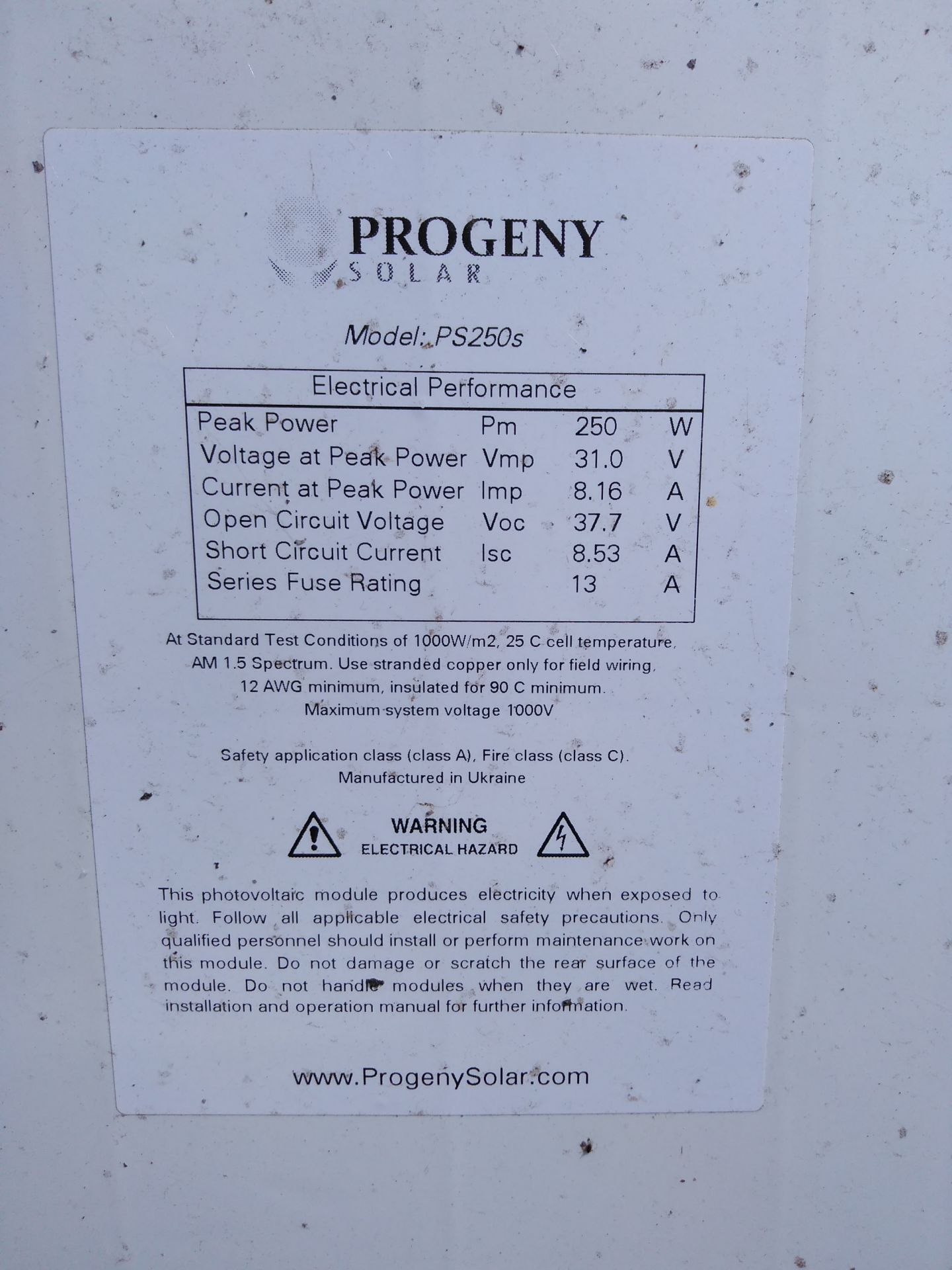

Привет. Подарили мне две старые сп мощностю 250 вт каждая, на что они способны сумарно в качестве применения, тему прочитал и понял что можно с помощью грид инвертора компенсировать часть своих енергозатрат?

Grey_che писав(ла):
Подключите на нагрузку последовательно с Амперметром и Вольтметром, направьте на Солнце и узнаете на что Они способны )) :roll:

Да замеры прибором я сделаю, с солнечными панелями никогда не сталкивался, поэтому не могу представит их потенциал. Как дополнение к электросети дома или для дачи как автономное питание
(а что смогут эти панели я так понимаю что располагаю сумарной мощностю 500 Вт) лампочки и зарядку тел. потянут а что то по мощнее.
На СП указан ток 31V она считается на 12V или 24V на какой ток нужно купить контроллер?

Ваши панели номинально на 24 вольта, состоят из 60 ячеек. Исходя из моего опыта использования солнечной электростанции в Мариуполе, панели на 500 ватт за солнечный день с весны до осени, могут выработать до 3 киловатт*часов энергии. В пасмурный день, особенно, зимой выработка падает до 10 раз.

Я так понимаю чтоб мне использовать эти 3 кВт в день, нужен контролер на 24 v и буферный акб только на какую емкость? И автомобильные не подходят если я правильно понял.

Минимальная емкость буферного аккумулятора равна разности между накопленной за сутки энергией и потреблённой. Конечно, желательно иметь запас ёмкости, чтобы не циклировать аккумулятор от минимума до максимума, в таком режиме, он быстрее деградирует, лучше заряжать до 80% и разряжать до 20%, то есть иметь запас ёмкости не менее 40%.
Свинцовые батареи очень быстро теряют емкость, лучше сразу вложиться в модули Nissan Leaf или лифер.

vpa писав(ла):
Ваши панели номинально на 24 вольта, состоят из 60 ячеек...
СП на 24в имеют 72 села,а 30-ти вольтовые СБ это от сборки для ЗТ.
Лифовские консервы для 24вольтовой системы не подходят(там нужно 7 АКБ,а в лифовских парное кол-во)...

Goga65 писав(ла):
vpa писав(ла):
Не совсем так - 60 ячейковые панели тоже на 24в. Причем значительно лучше подходят под ПВМ контроллер, а 72 ячейковые лучше подходят для МППТ контроллера.
Поставив МППТ контроллер и настроив выходное напряжение - без разницы какие ячейки. В том числе лифовские.
в целом сейчас отсутствует какая-то жестка привязка к 12/24 вольтовым системам со стороны солнечных панелей.

Современные большие панели выдают до 50в, с точкой в 40-45в. Ни о каких стандартах не слышали. :)
Все считается под возможности контроллера
