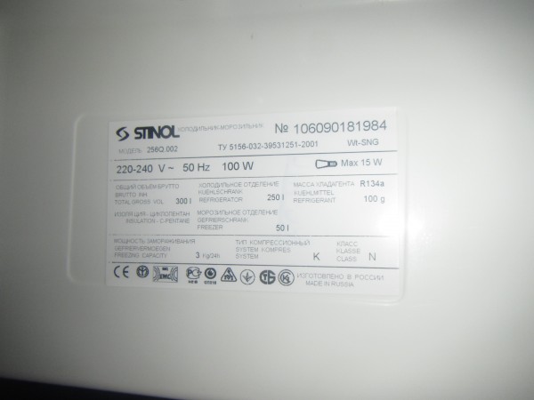

Так, холодильник - це архіважливо. Якщо я сфотографую його "таблицю" з техпараметрами (+ аналогічно комп'ютер), цього достатньо буде для обрахування добової потреби в автономному енергопостачанні?
Чи переписати якийсь конкретно зазначений параметр?

Сфотографируйте параметры и конкретно модель холодильника. Думаю нагуглим суточное/годовое потребление и дальше можно конкретней смотреть, что именно нужно.

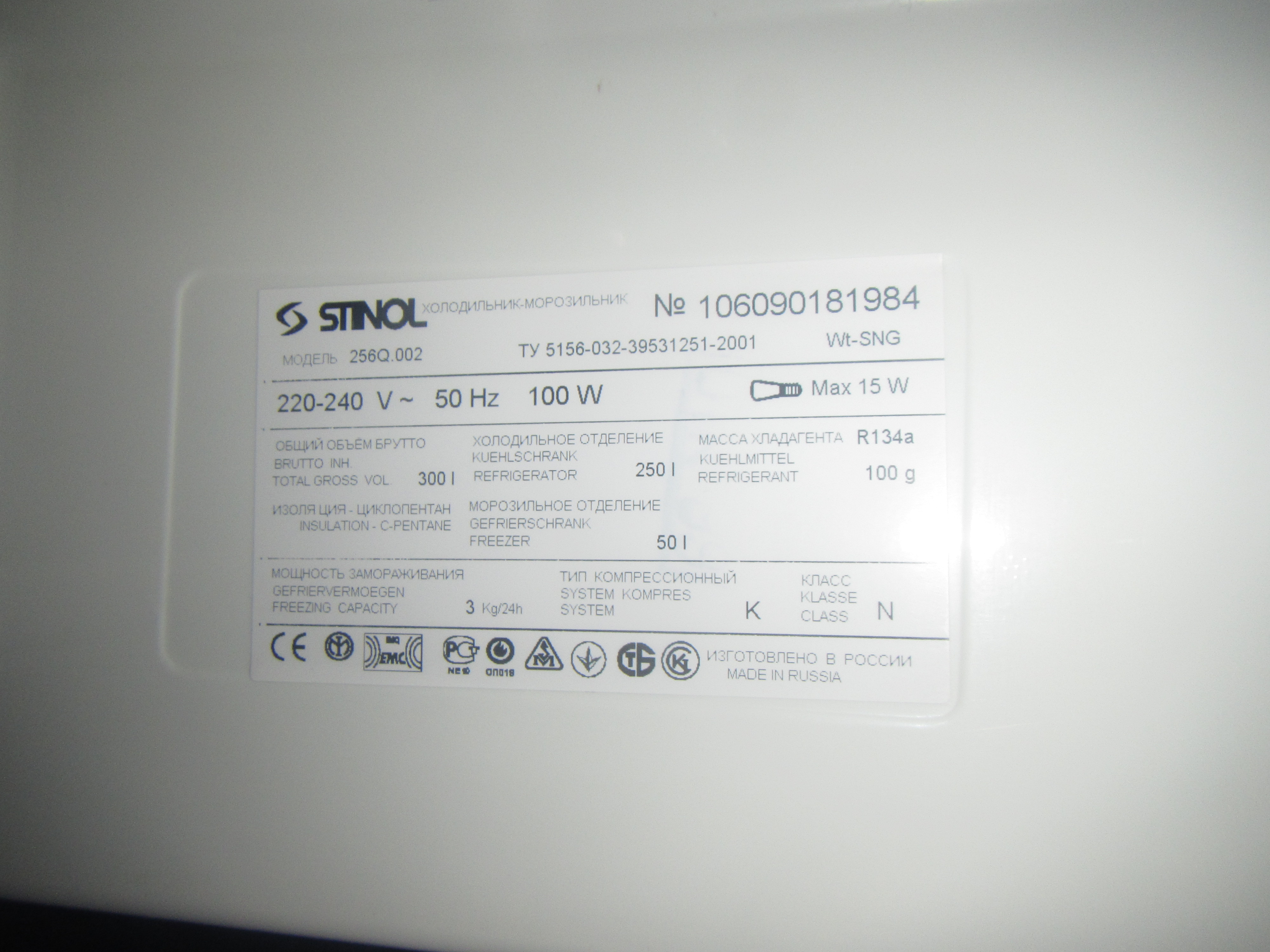

Якщо я правильну сфотографував наліпку холодильника:
IMG_1231.jpg [ 1.98 МБ | Переглядів: 11744 ]

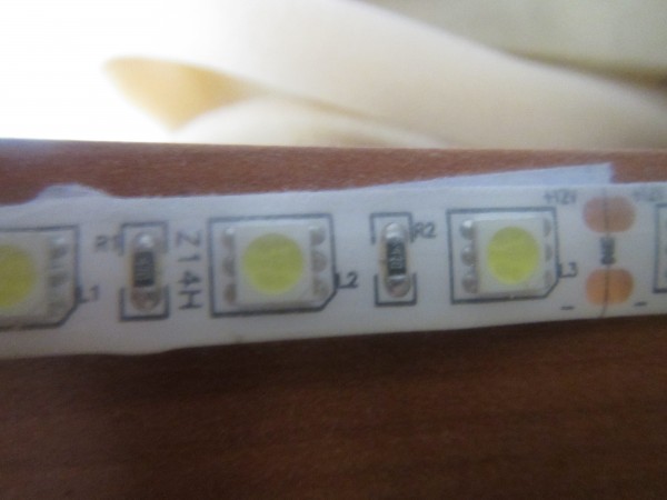

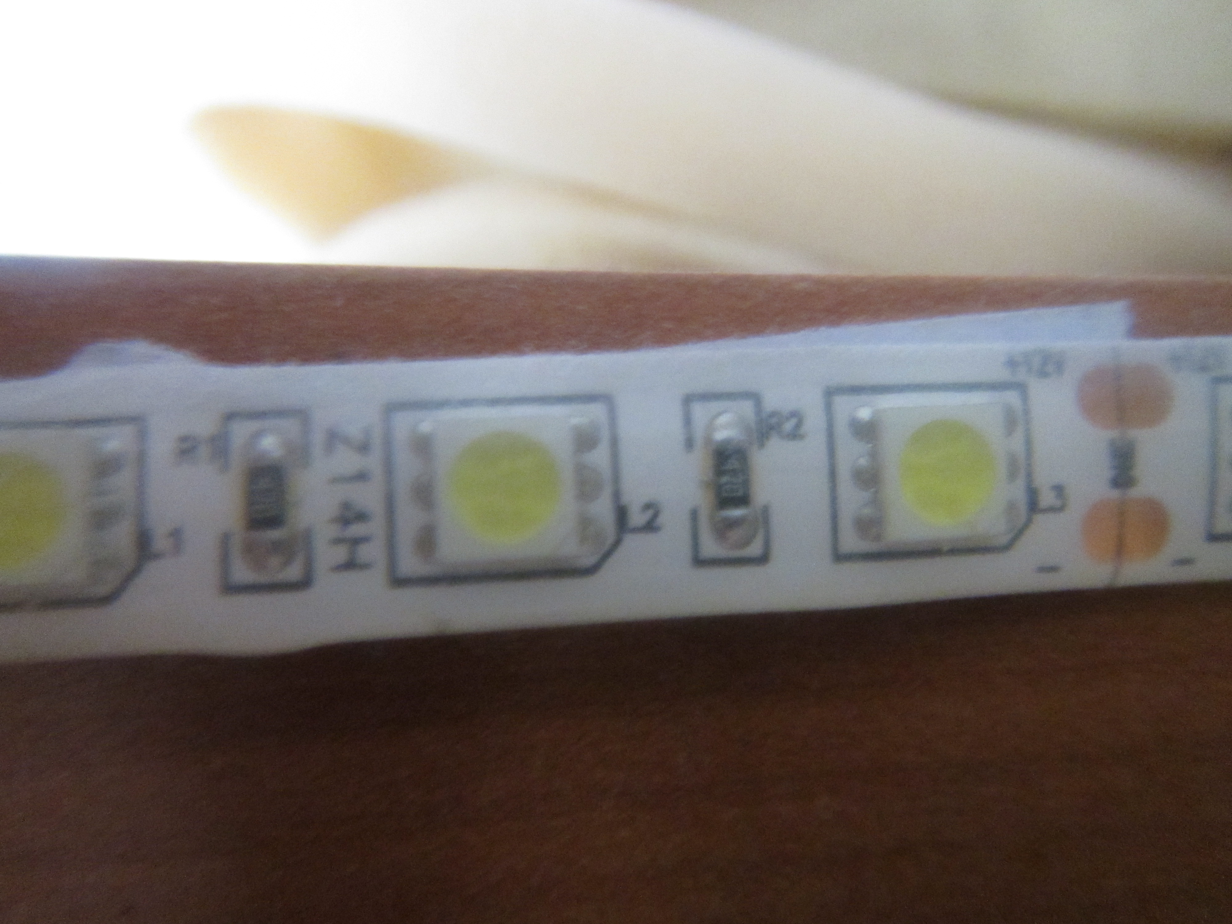

І 1 метр такої стрічки:
IMG_1233.jpg [ 2.28 МБ | Переглядів: 11744 ]
Думаю саме такі два прилади забезпечуть мене "щастям" на добу у разі відсутності енергопостачання.

Що до стрічки. Тут просто акумулятор треба. Ймовірно на 12 вольт. Якщо акумулятор буде потужний та повністю заряджений - стрічка може сильно нагріватись. Вона без радіатора, напевне. Тоді, як варіант. Розрізати стрічку навпіл і з'єднати/зпаяти послідовно 2 шматки. Тобто з'єднати їх + та - , а живлення подавати на інші + та - різних стрічок. Вийде збірка номінально на 24 вольти.
Або спробувати акумулятор на 6 вольт. Або якійсь повер банк на 3,7 вольт.
Або послідовна збірка 2S літієвих акумуляторів. 3,7+3,7=7,4 вольти.
Дякую.
Стрічка не гріється. Минулу зиму у відключення кидав контакти прямо на клейми 12В АКБ, що знаходиться в УПСі до комп'ютера. Так і УПС свою роль виконує, і АКБ постійно з потрібним зарядом і стрічка працювала. Правда, ніколи не тестував на добу, бо тоді відключення були "превентивно-залякуючі" на 3-4 години.
