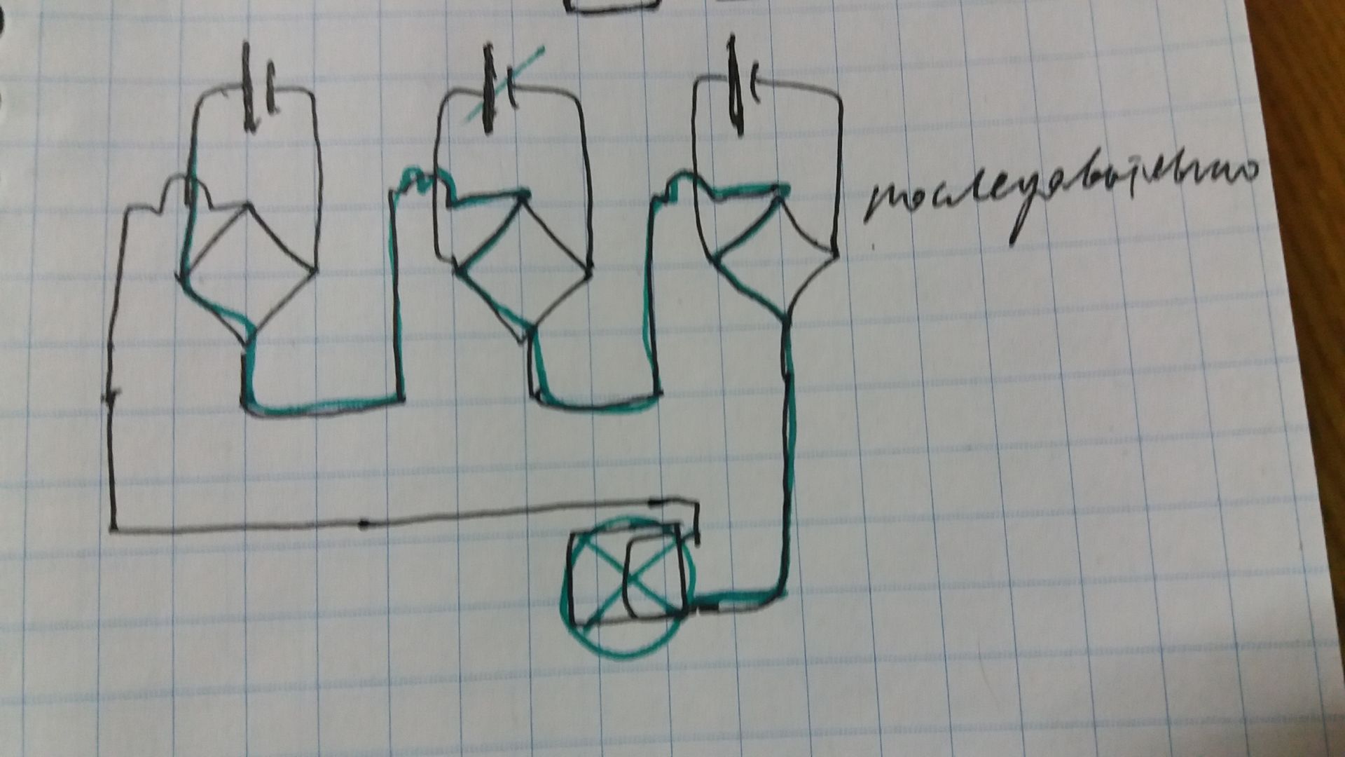

Признаюсь не знал куда написать, мне кажется эта идея должна найти своего эксперементатора из заинтересованных в не убиваемых АКБ, не знаю может уже и применяются где- то принцип соединения ячеек последовательно но через диодные мосты,
для подстраховки от выхода из строя одой или нескольких ячеек АКБ, как на рисунке во вложении, ну и в симуляторе:

Вадим писав(ла):
Так зачем мосты, на которых теряется 1,4В. Достаточно каждую ячейку зашунтировать диодом, никаких потерь и при выпадении из цепи любой ячейки ток потечет через диод.
