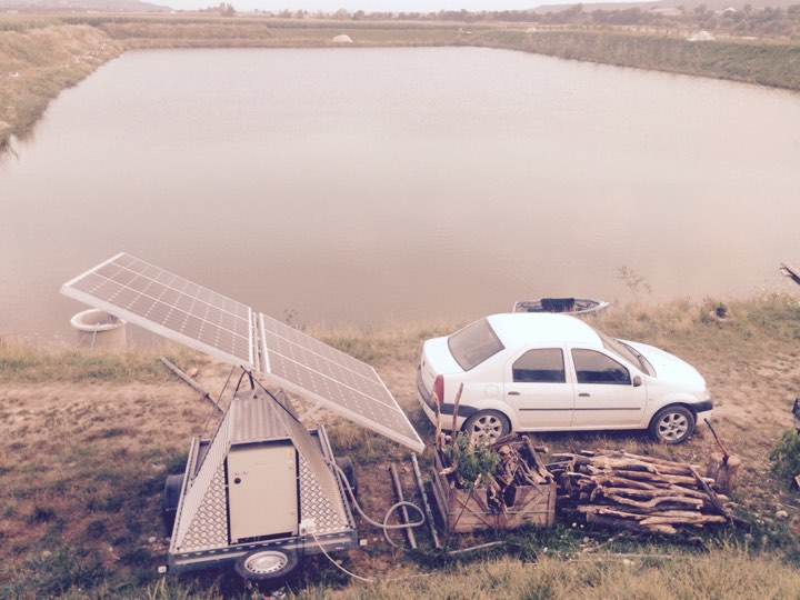

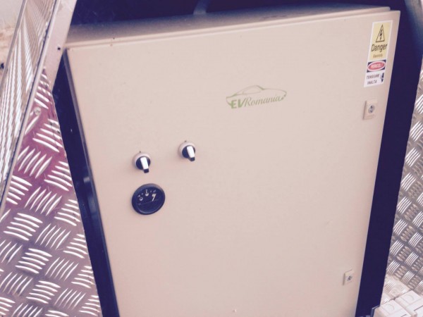

Привет Всем,
Хочу показать интересный проэкт реализован мойм другом. Мобилиный солнечный трэилер с 6ю панелями по 250Вт, Инвертер на 4квт, 2-мя модулями от Теслы ~10квтч, БМС от Орион и солнечным трэкером на фотоэлементах.

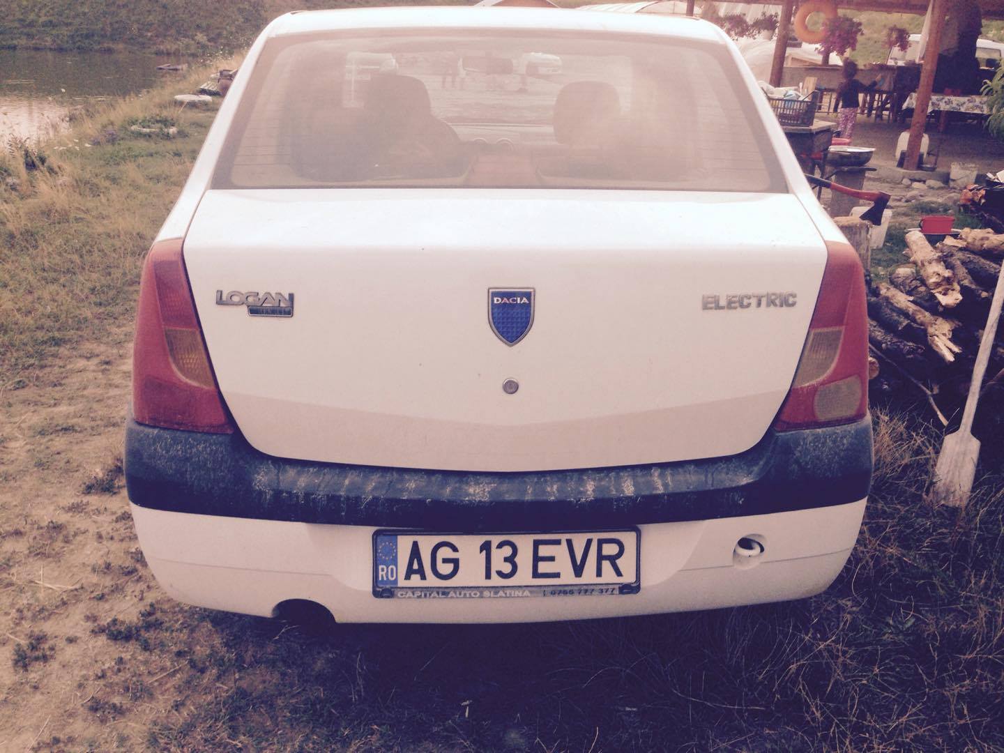

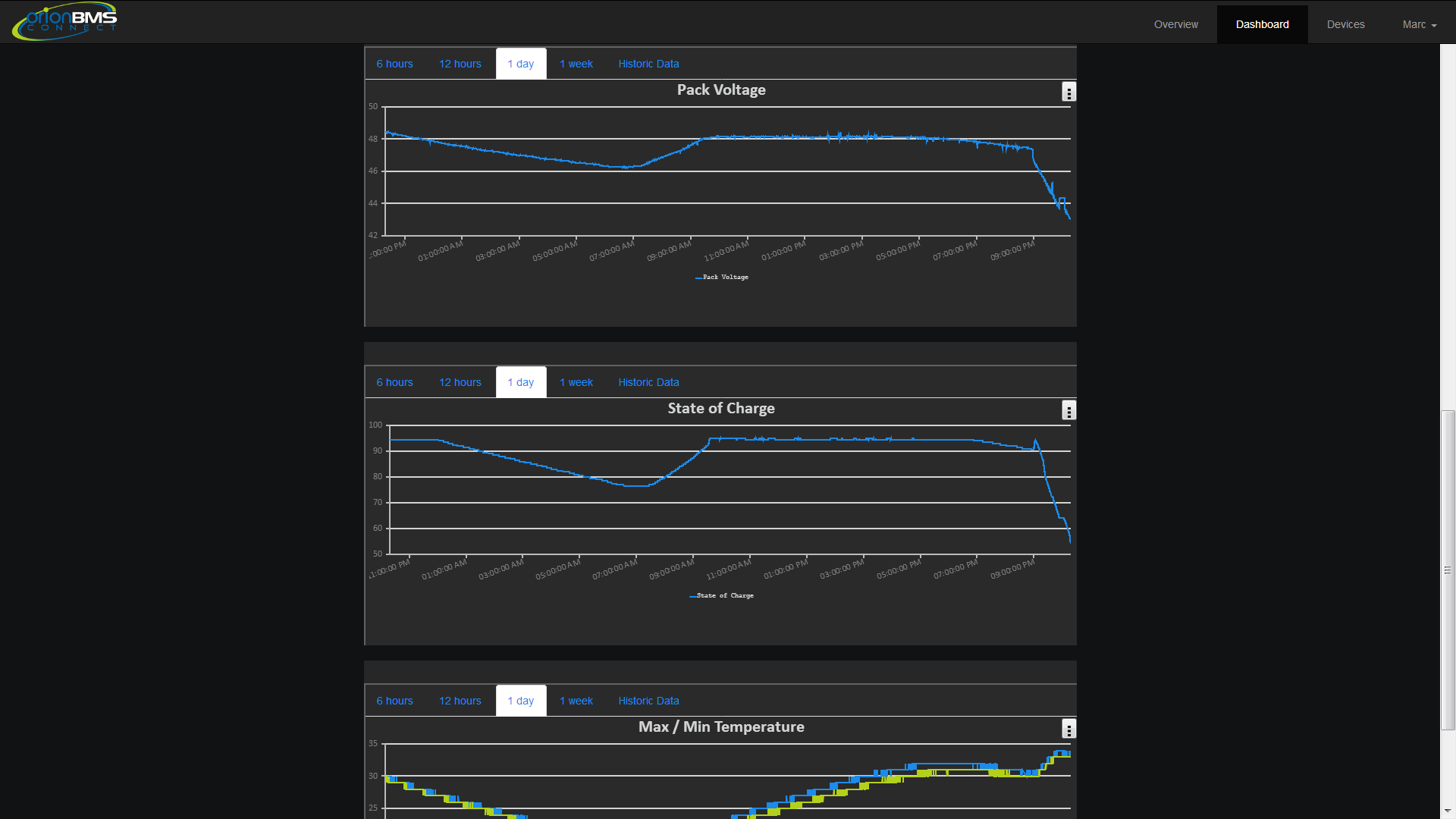

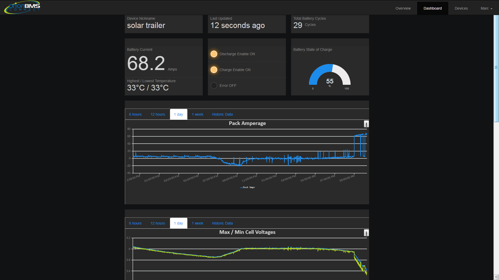

Скрины с БМС Орион когда заряжали его Дачию Логан.
