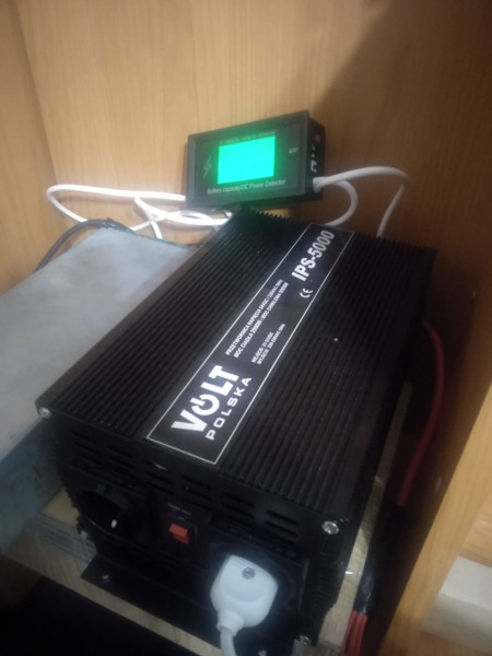

Вот и я так думаю.Буду брать с лимитером.Так то и батареек у меня вагон и на всякий пожарный мощный инвертор есть.

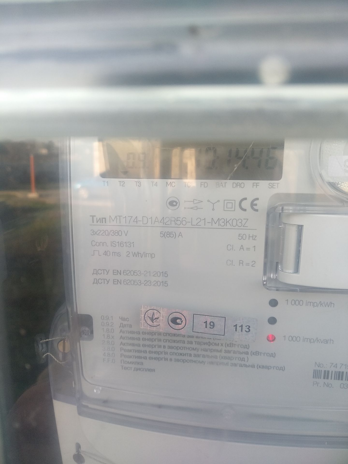

Не,у меня счетчик блатной, можно подключить модем и использовать под зт.

В точно є параметр генерації активи в мережу? Бо він може бути запрограмований генерацію рахувати в споживання. Щоб не намагалися "відкручувати"

Нет.
Ваш счетчик не А+ и А-
Ваш счетчик не двух направленый. Генерацию активной энергии, он будет считать, как потребление. Не такой уж большой список счетчиков, которые считают A-

Вы б хоть на фотку посмотрели))).
https://schetchiki.com.ua/index.php/sch ... -d1-detail
