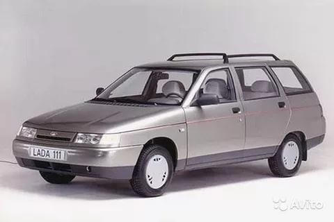

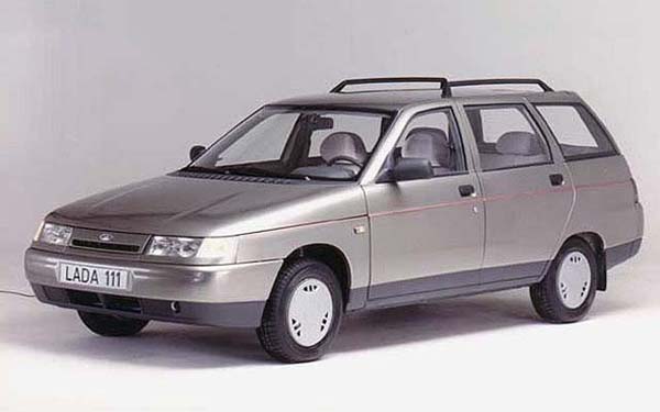

Звідки: Tumen
Да, идея то , сама по себе ХОРОША ! и эффект дала бы не малый. Особенно, если , не только для стоянки. Но Как ЭТО выполнить, что бы не слишком перегрузиться проблемами : вибраций, прочности и доб.массы. Ведь, если речь о 5ти -6ти метрах кв. жесткой панели , то ЭТО ~ ЦЕНТНЕР ! .... .А управлять- менять наклоны , надо не гаечным ключём или монтировкой, а кнопками, или джостиком!
Вес панелей 50-60 кг,мощность до 500-600 вт,например,для донора ВАЗ 2111.Донор можно приобрести за 50-100 тыс рублей (20-40 тыс гривен),предложений много.Лучше брать панели 100вт,они жестче,размер 1040х670х35 мм.за день будут накачивать до 2.5-3 кВт,что хватит на 25-30 км пробега,если расход 100 вт/час.По крайней мере расход Михалыча с поправкой на вес авто даже меньше процентов на 30.
Фото донора:
vaz11001.jpg [28.4 КБ]
Завантажень: 2
i.jpg [ 18.1 КБ | Переглядів: 13423 ]
ЗАЗ 968М-электро
