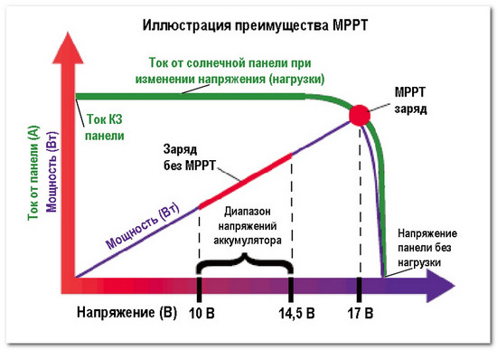

Если рабочее напряжение солнечной панели 17 В, то оно почти идеально подходит для 5-ти банок LiFePO4 без всяких МРРТ, учитывая, что 80% времени заряда на ячейках 3,4-3,45В (суммарное 17-17,25В, как раз максимальная отдача СБ). Необходимо только предусмотреть отключение зарядки при полном заряде (18,75В).
Но в случае такого решения понадобится DC_DC, чтобы получить 12В бортового напряжения. Думаю, это дешевле, чем МРРТ.
Какой, кстати, ток потребления предполагается по 12В?
