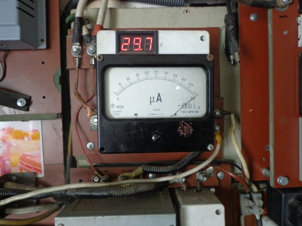

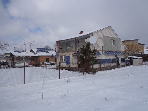

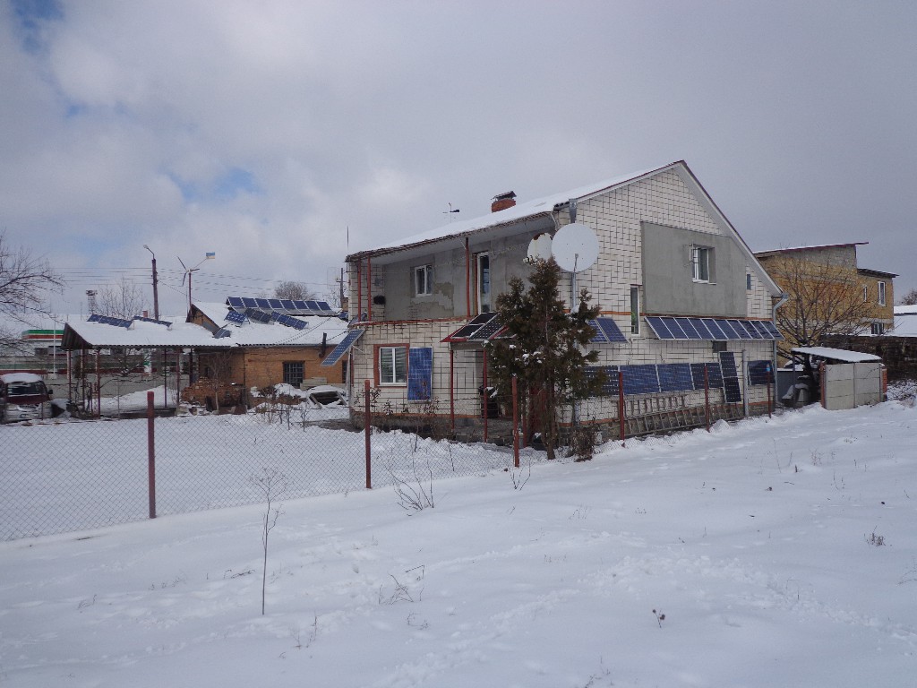

Несколько солнечных февральских дней и показатели радуют :hurra:
(показатели на головке в Амперах)

На 2-м фото - схема стабилизации большого адронного коллайдера 8O
// без обид....
#52500Повідомлення 19 лют 2018, 16:20
То там ядерний реактор ховається під прикриттям сонячної електростанції )

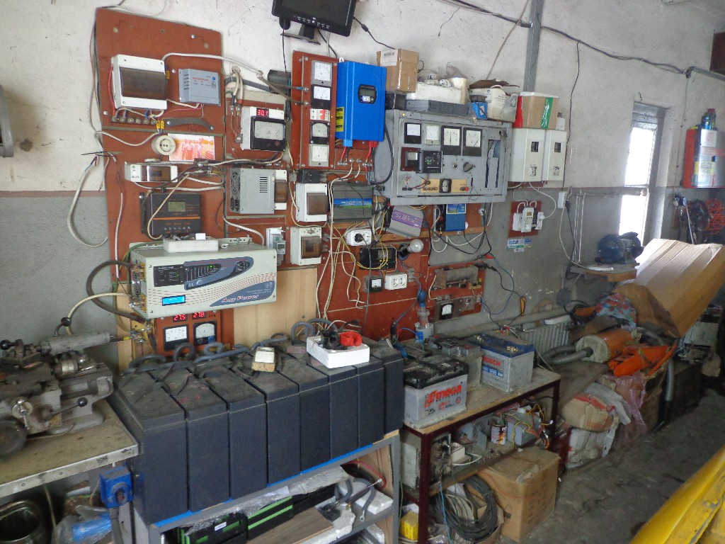

Это моя "Альтернативная стена" в 2010г имела немножко другой вид

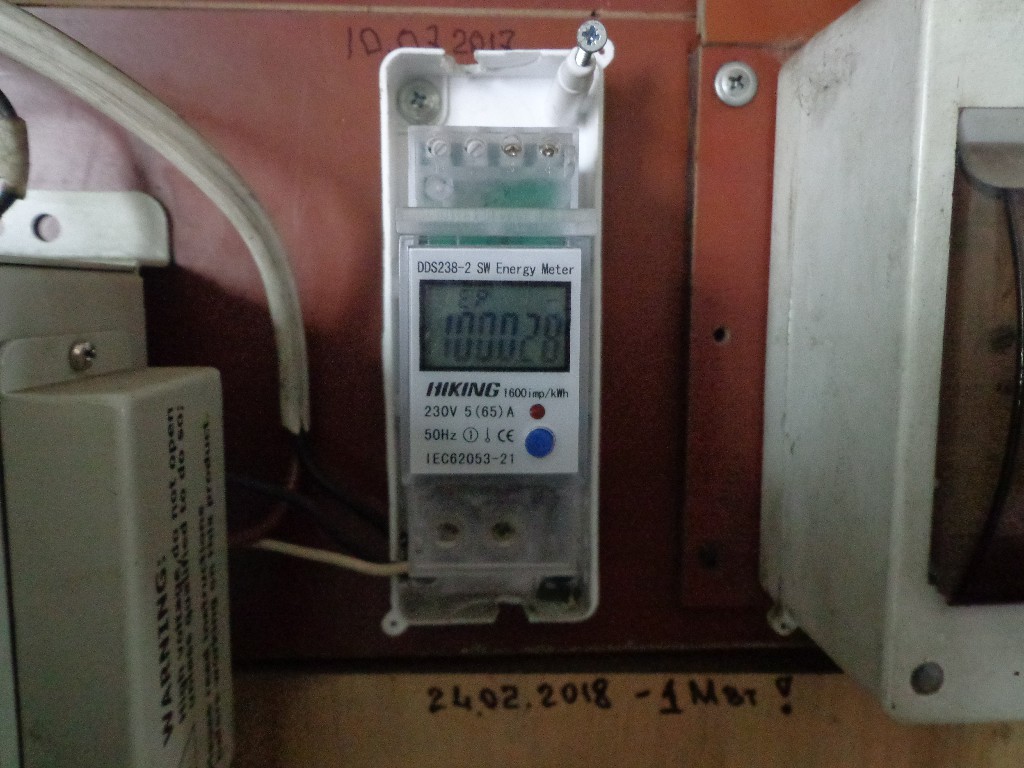

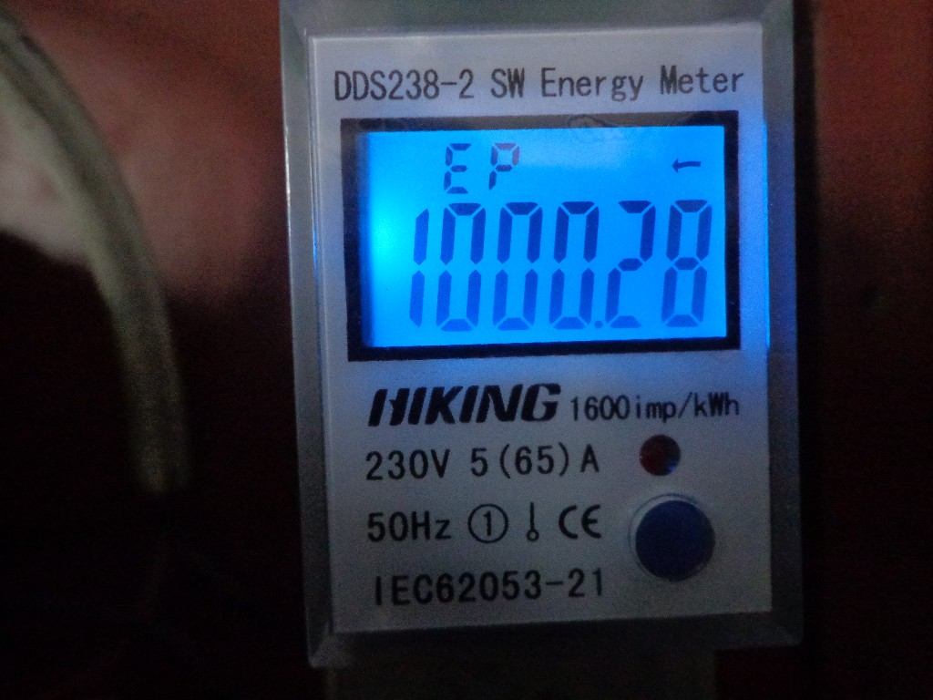

За семь,с половиной месяцев "отобрано" у солнышка 1МВт/ч энергии :bravo:
https://youtu.be/pmA6vRf6MCo

#53044Повідомлення 26 лют 2018, 22:59
к сожалению мне нужно в год 25 мегаватт\ч отобрать,причем 2\3 из них в отопительный сезон. :wallbash:
#53058Повідомлення 27 лют 2018, 09:03
doc1972 писав(ла):
Я тоже далеко не покрываю свои потребности,хотя они у меня намного скромнее(у меня в среднем в месяц 250Квт/ч),но все равно приятно,ведь это сделано вручную.
