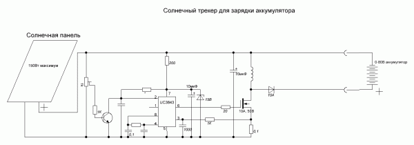

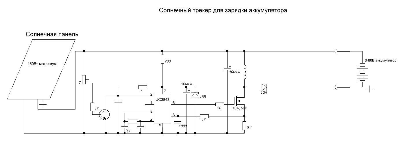

Продставляется схема простого солнечного трекера для зарядки аккумулятора.
Схема понижайка/повышайка, мощность ограничена в связи с этим 150Вт.
Отслеживает точку максимальной мощности (оптимальное сопротивление для СП) при разном уровне освещенности.
В связи с упрощением схемы "отключатель" при конце зарядки не введен, но по желанию это достигается использованием еще одной микрушки LM311 и оптопары.
Солнечный трекер1.GIF [ 12.46 КБ | Переглядів: 19687 ]
Востаннє редагувалось танго 27 груд 2020, 18:42, редаговано 1 раз.

Что-то я не понял, я один не вижу никакой схемы трекера? Нету там никакого сервопривода, да и простого отслеживания точки максимальной мощности тоже нет.
Танго в своем репертуаре - очередная фантазия, предлагающая лохам сделать нежизнеспособное устройство для СБ.
Примерно год назад танго тоже участвовал в подобной теме, и тоже схему-лохотрон рисовал. С того времени не продвинулся ни на шаг, что очень прискорбно...

Это не поворотная конструкция - а контроллер заряда аккумулятора.
#113655Повідомлення 27 груд 2020, 19:33
Нету там ни поворотной конструкции, ни контроллера заряда аккумулятора, о чем и написал я выше. Есть только нежизнеспособная (если не сказать - опасная) фантазия на тему схемы подключения СБ к аккумулятору... :wallbash: :maul:
Но "свидетели Ракарского" могут опровергнуть мое утверждение, причем очень просто - сделать и доказать работоспособность... как говорится - флаг в руки, а нам будет повод посмеяться! :D

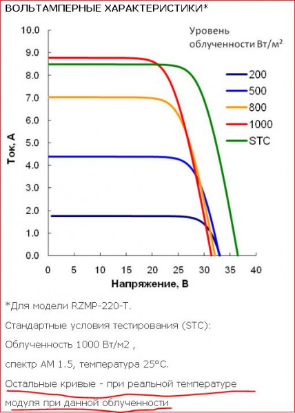

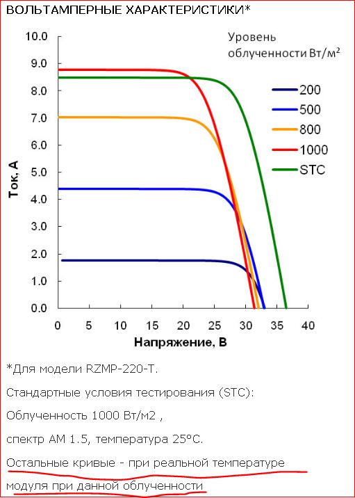

танго писав(ла):
...Отслеживает точку максимальной мощности (оптимальное сопротивление для СП) при разном уровне освещенности.....
Отслеживает только напряжение панели, а этого мало для таких заявлений, ибо :
mppt.JPG [ 64.74 КБ | Переглядів: 19654 ]
Напряжение максимальной мощности солнечной батареи не константа, а в зависимости от облучения (и соответсвенно температуры) может меняться в пределах 30% (по графикам видно). Для нищебродов сойдет, но для зарядки аккума схема нуждается в допилинге (как заметил сам постер), а то может быть ахтунг.

Успел таки танго подправить схему, теперь это похоже на примитивный МРРТ (но не трекер!). В первоначальном варианте там зачем-то стоял дополнительный операционник для отслеживания выходного тока.
Отслеживание входного напряжения - это минимальное условие, чтоб преобразователь хоть с какой-то эффективностью работал от СБ.
Но схема все равно не работоспособная, если вдруг кто рискнет повторить...
