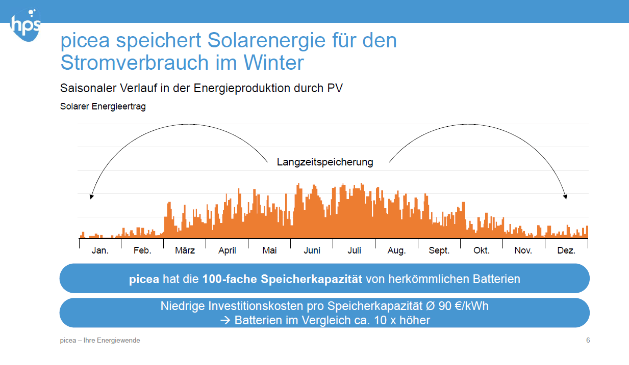

Годовая выработка с января по декабрь, видно в левой и правой части нехватку энергии от СЭС, а посередине ее избыток.
Saisonaler_Verlauf.PNG [ 68.41 КБ | Переглядів: 75841 ]

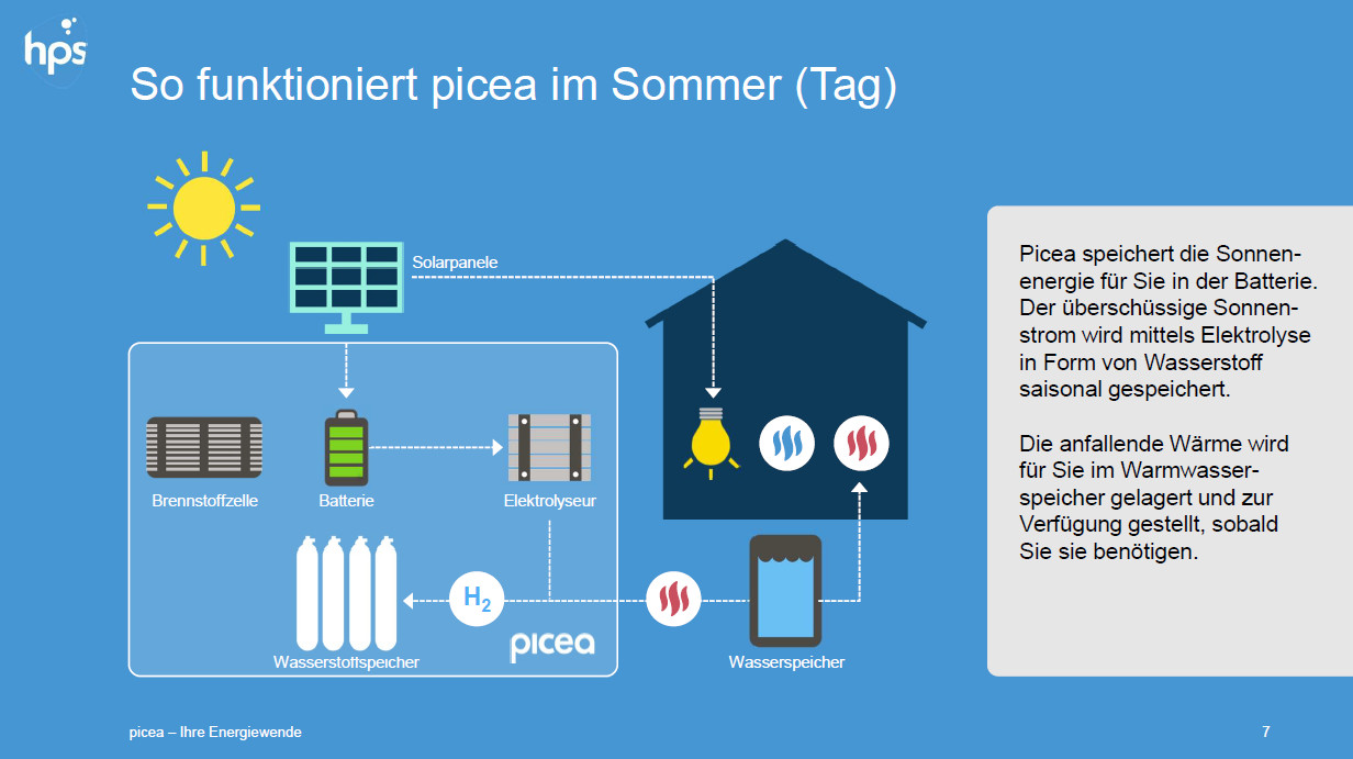

Летом днем
Sommer_Tag.PNG [ 141.19 КБ | Переглядів: 75841 ]

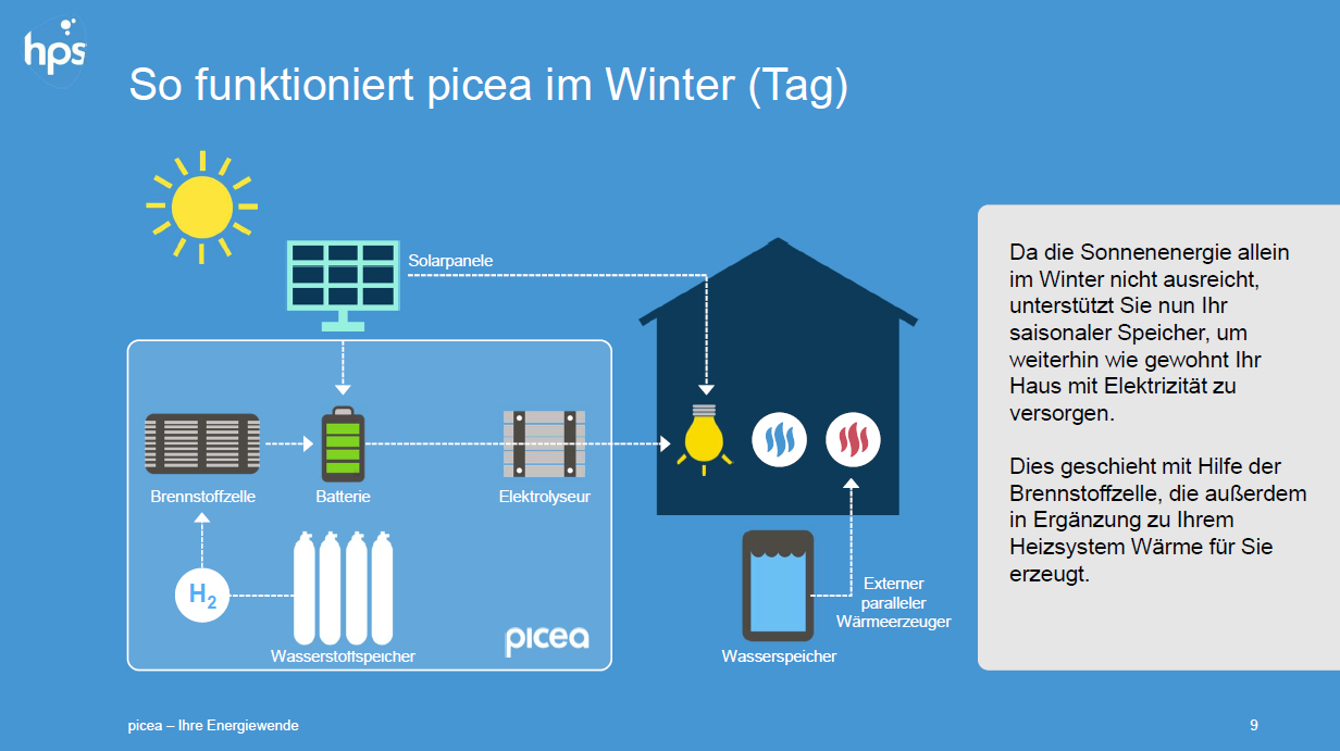

Зимой днем
Winter_Tag.PNG [ 141.84 КБ | Переглядів: 75841 ]

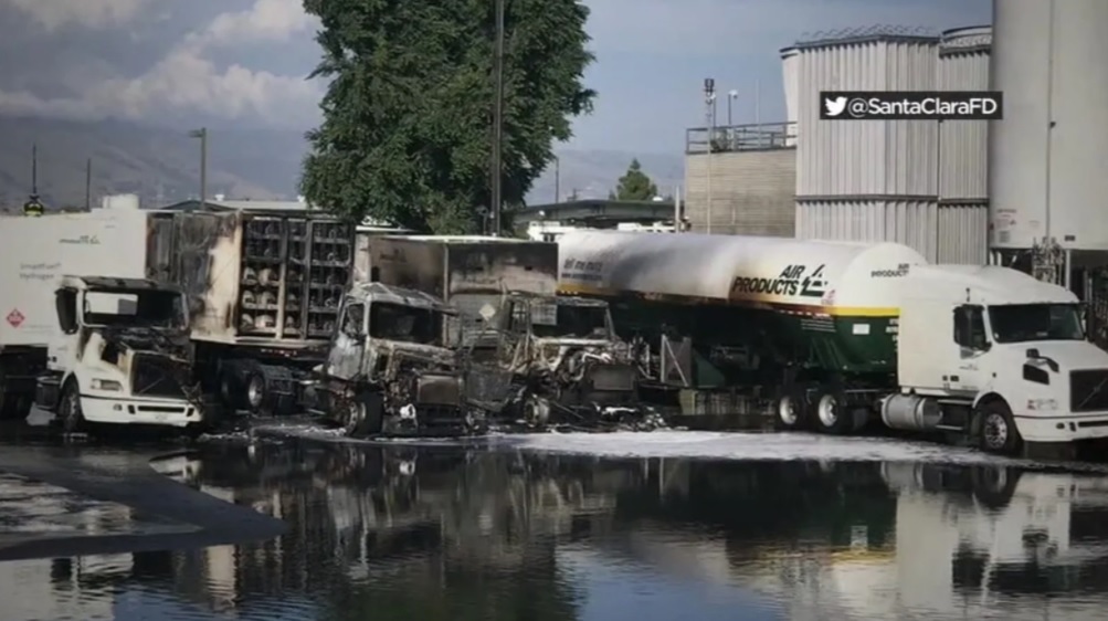

Взрыв водородной заправки в Норвегии
Взрыв в Норвеги.jpg [ 91.2 КБ | Переглядів: 75798 ]
Взрыв грузовика с водородом в Калифорнии
грузовик в калифорнии.jpg [ 140.49 КБ | Переглядів: 75798 ]
Но в России газовые заправки гораздо ярче горят!
Взрыв в Волгограде.jpg [ 154.42 КБ | Переглядів: 75798 ]
Блин, как все взрывоопасно... :x :x :x
