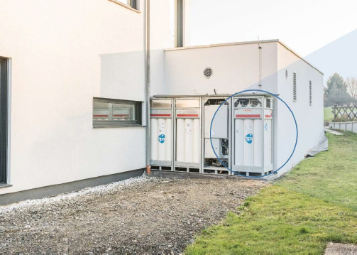

Хочу описать одно из решений от немецкой фирмы HPS System. Комплексная система называется Picea.
Как мы уже знаем, в зависимости от широт, в среднем 1kWp (кВт пик) мощности солнечных панелей дает в год +/- 1МВтч электроэнергии, но вся беда в том, что летом этой энергии в избытке, а зимой катастрофически нехватает.
Решением проблемы нашли с помощью водорода и эффективной двухнаправленной системой трансформации электроэнергии в водород и обратно. Эффективность всей системы получилось поднять до ~94% за счет сбора потерь в виде тепла для нагрева воды и отопления дома.
И так по порядку:

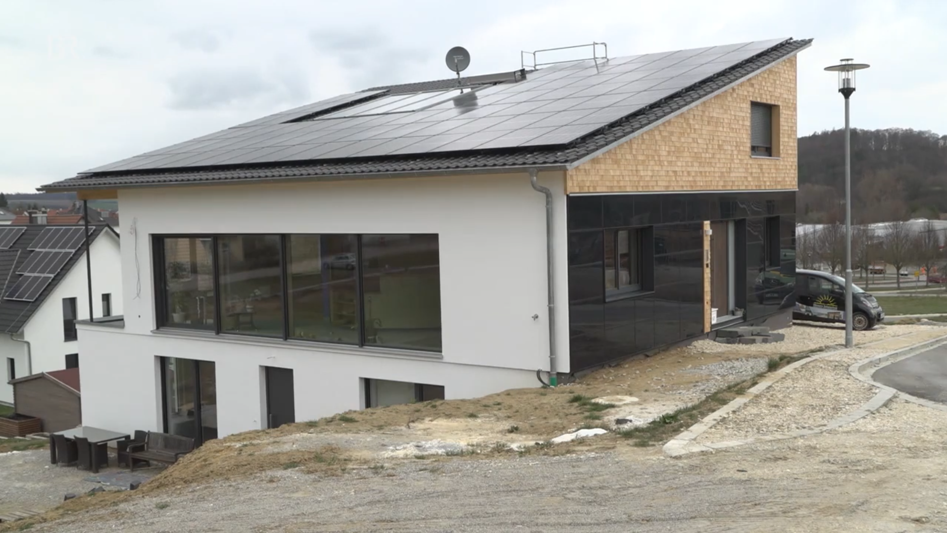

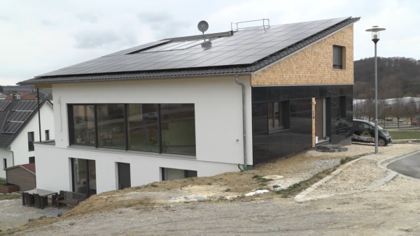

Для пассивного дома с энергопотреблением электричества например в 6МВтч/год, т.е. в среднем 500кВтч/мес, нужно примерно 6kWp солнечных панелей и около 30кв.м. места на крыше. Эти цифры на сегодня как технически, так и финансово не вызывают никаких проблем. Идеально будет, если крыша пассивного дома направлена на Юг. К тому же, фасадные стены дома используют для монтажа солнечных коллекторов.
Passive_Haus.png [ 2.91 МБ | Переглядів: 75770 ]
В системе имеется буферная литивая батарея энергоемкостью от 25кВтч. Но изюменкой системы являются так называемые сезонные хранилища - хранилища водорода.
hps-bottles_0.png [ 112.05 КБ | Переглядів: 75770 ]

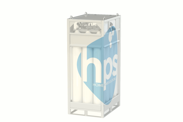

Хранилище размером 2х1х1м и весом 1,8т состоящие из 16 балонов хранящие газообразный водород при давлении до 300 бар, которое обеспечивает компрессор, поднимая давление с 30 бар, что пришло от электролизера. Кстати стальные балоны те же, что используют для хранения кислорода для сварочных работ. Многие спросят о потерях, утечке водорода. Этому есть место быть, но цифры находятся в десятичных процента, т.е. сущие мелочи. На счет безопасности и утечек так же не стоит беспокоится, особенно если сезонное хранилище установлено на улице. Нужно еще учитывать, что в 2ух кубометрах хранилища запасенно 300кВтч электроэнергии и столько же тепловой, которую получают при получении электричества из водорода.
Хранилища модульные и фирма предлагает варианты, в зависимости от потребностей от 300 до 4.000кВтч. Например для дома, что на картинке выше, было установлено 1.200кВтч сезонного хранилища, что заняло аж 4 кв.м. площади возле дома. Еще в доме установлен бак 1.000л для горячей воды.

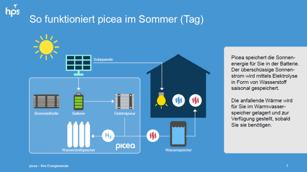

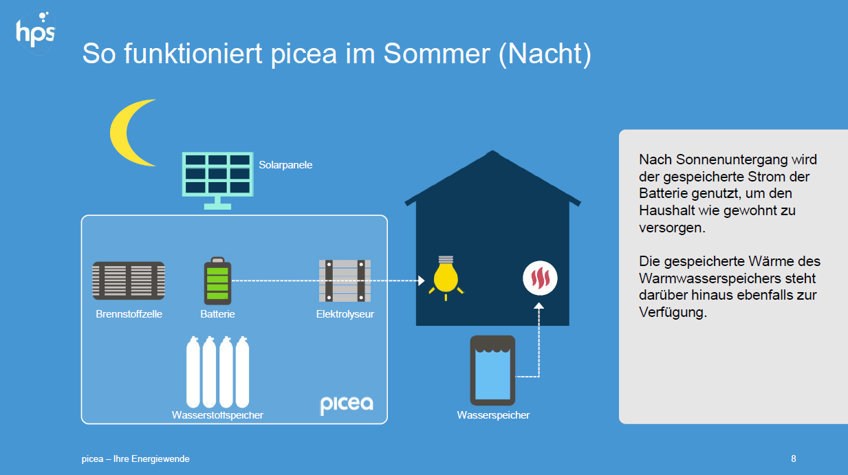

Как эта система работает днем/ночью в летнее и зимнее время.
Летом днем энергия от СП уходит на потребителей в доме, излишки на заряд буферной батареи и когда она почти полностью заряжена, она начинает переводить излишки в водород. Потери при трансформации электроэнергии в водород уходят на нагрев кубового бака воды вместе с солнечными коллекторами.
Летом ночью все потребители работают исключительно от буферной батареи.

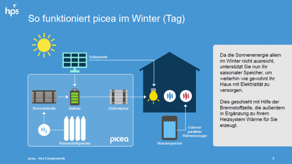

Зимой днем в работу подключается сезонное хранилище и топливные элементы, а водород израсходуется для зарядки буферной батареи и обеспечения потребителей в доме, т.к. энергии от СП уже не хватает. Тепло от потерь используют для обогрева дома и нагрева горячей воды.

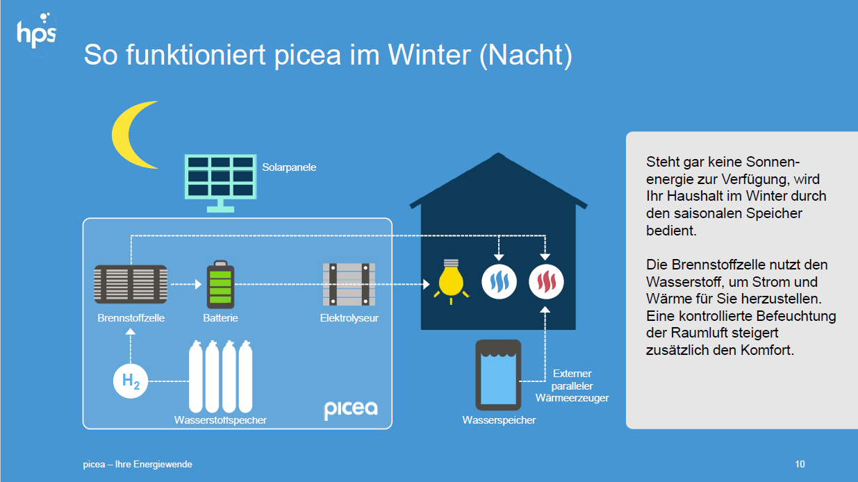

Зимой ночью все в принципе тоже самое, что и зимним днем, за исключением СП.
Вся система благодаря солнечным панелям и коллекторам, буферной батареи, электролизеру, топливным элементам и сезонному хранилищу уже на протяжении нескольких лет обеспечивает десятки домохозяйств полной энергонезависимостью. Некоторые из них все таки имеют подключение к сети, как резервный вариант, но многие при строительстве дома отказались от подключения и не пожалели!

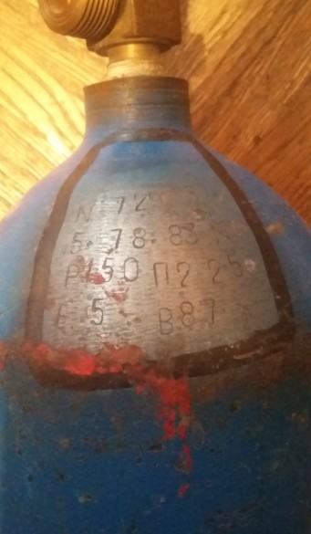

куча нестыковок ,самая главная - кислородный баллон имеет рабочее давление 150атм , а не 300.

Вот доказательство ,
2020-09-04 09 23 21.jpg [ 38.78 КБ | Переглядів: 75664 ]
это мой личный кислородный баллон, на нем отлично видно
Р-150
П-225
Для далеких от техники , Р-150 это рабочее давление , П225 - это поверочное при котором происходила аттестация баллона.
И кто тут после этого балабол?

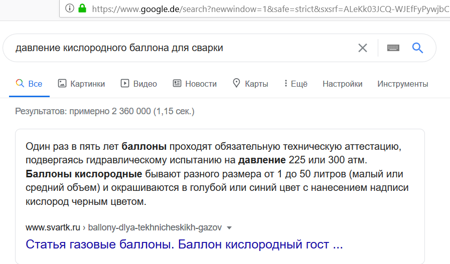

Вы :lachtot:, т.к. что фильтр, что баллон, что доказательства у Вас плохие, мягко говоря!
Dawlenie_google.PNG [ 63.41 КБ | Переглядів: 75640 ]

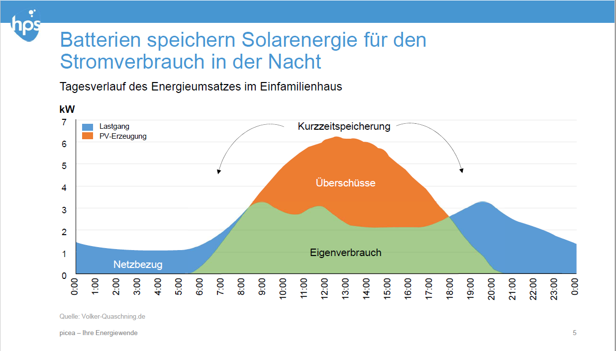

Немного картинок:
Суточное потребление (синий) и дневная выработка (зеленый+оранжевый), потребление напрямую от СЭС (зеленый), излишки (оранжевый).
Tagesverlauf.PNG [ 85.59 КБ | Переглядів: 75633 ]

Летом ночью
Sommer_Nacht.PNG [ 116.26 КБ | Переглядів: 75633 ]

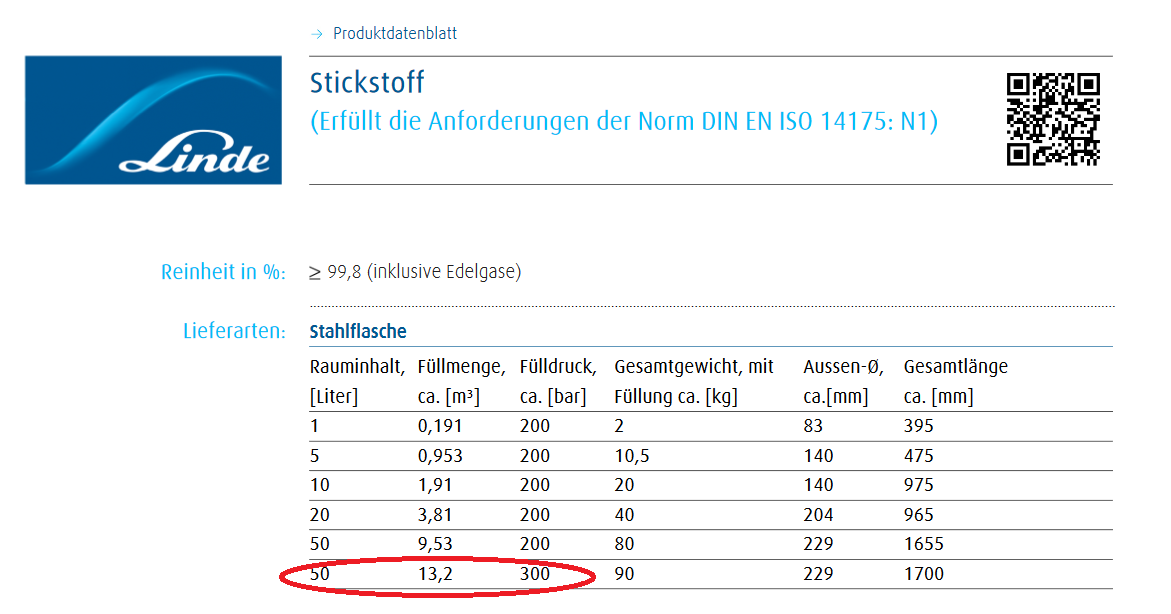

Для неверующих в давление аж 300 АТМ. Вот стандарт ISO 5145 Nr. 30 описаный всемирноизвестной фирмой Linde!
ISO 5145 Nr. 30.PNG [ 87.57 КБ | Переглядів: 75622 ]
stickstoff.pdf [388.78 КБ]
Завантажень: 1275
