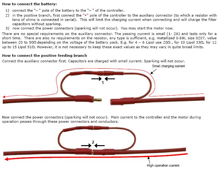

Купил я тут инвертор солнечный. 48в 5000квт. Стандартный китайский. Powmr
Основная задача питать домохозяйство от авто. С перспективой докупки СП.
Благо батарейное напряжение моей жужки 48в.
Все отлично с своей задачей справляется. Но.
Я собрал схему для быстрой разборки и сборки на разъёмах от сварочного инвертора.
И вот был озадачен что при подключении проскакивает очень ядрёная дуга.
Разъёмы так долго не проживут да и инвертору думаю не сильно оно нравится.
Начал искать на эту тему и нашел на просторах сети данные рекомендации.
AntiSpark1.jpg [ 95.23 КБ | Переглядів: 22493 ]
Подскажите какой в моем случае нужнен резистор?
AntiSpark2.jpg [ 71.94 КБ | Переглядів: 22493 ]

Да любой, в пределах до 1000 Ом, если не торопишься.
#131175Повідомлення 21 січ 2023, 11:38
Звідки: Суми
я наприклад поставив невелику лампочку на 220 вольт . перед підключенням включаю її на пару сек. і потім іскри уже немає.
#131190Повідомлення 22 січ 2023, 13:18
На Шевроле Вольтах ставлять 200 Ом 25Вт. Але їм треба по-бистріше. А тобі дійсно і 1кОм пройде.
#131196Повідомлення 22 січ 2023, 15:22
Дякував (ла) 34 Подякували 92
Струм зарядки конденсаторів повинен бути суттєво більшим ніж внутрішні споживачі в інверторі (включаючи внутрішню схему розряду конденсаторів).
Я б брав резистор на 100 Ом. Струм 0,5А роз'єм не пошкодить і гарантовано зарядить конденсаторы за прийнятний час.
#131255Повідомлення 27 січ 2023, 21:24
Звідки: Днепроптеровск
Спасибо всем откликнувшимся. Спаралелил два 220. Получил 113. Даже микро искра не проскакивает. {!_!}
