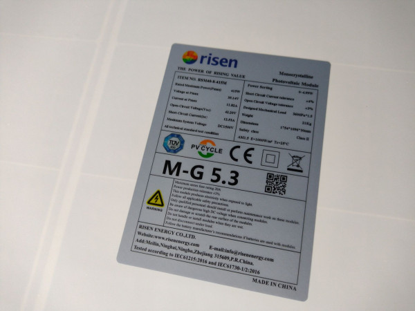

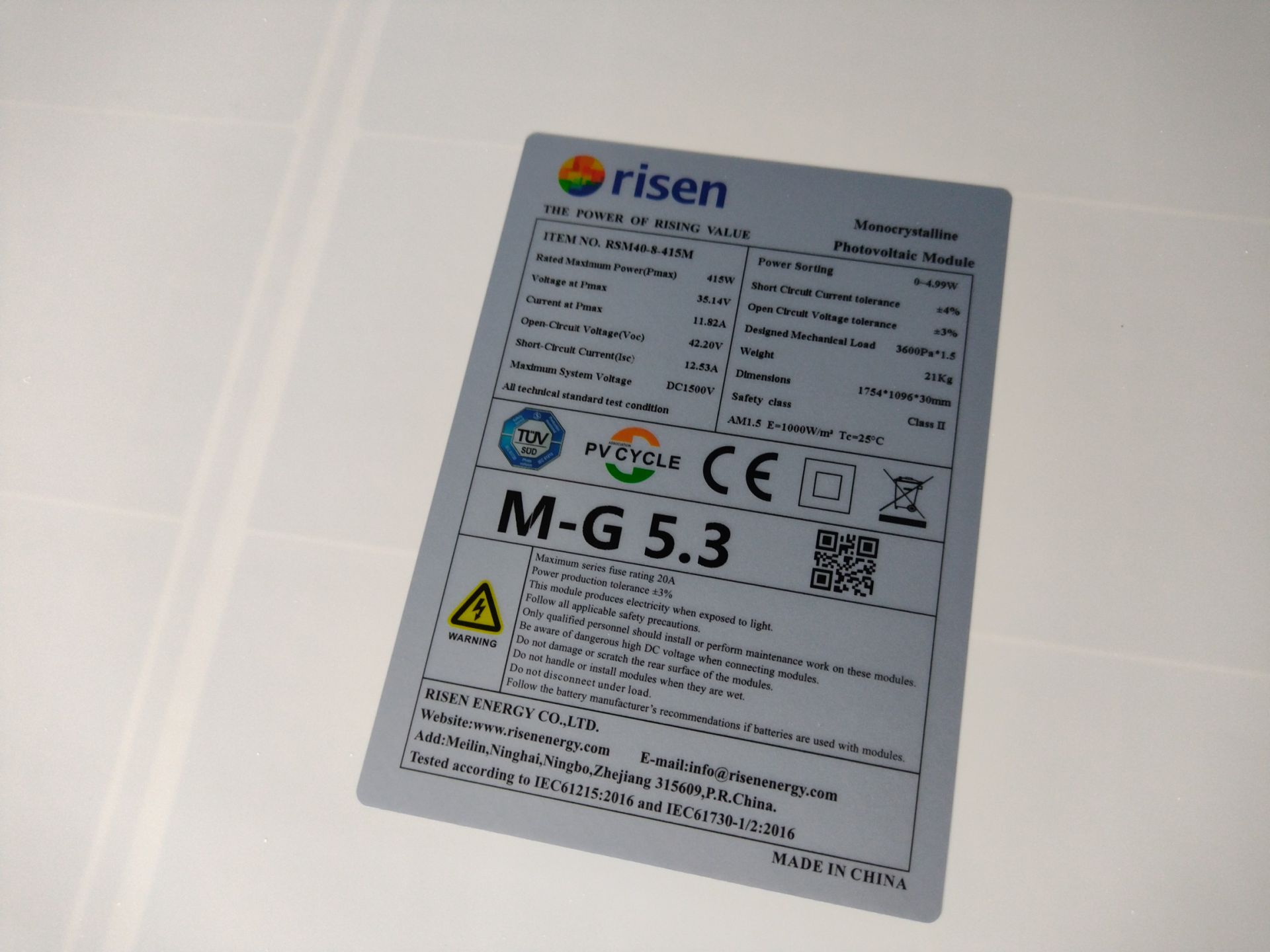

zloitapok писав(ла):
Напруга акумулятора 10s - 36V. Панелі по 42,2вольта кожна.
Це максимальна напруга без навантаження. Впринципі узгоджується з акумулятором 10S. Но хочеться витягнути з панелей майже все!
Коментарій до файлу: Характеристика панелей

щоб мппт працював нормально треба різниця між максимальною напругою акумулятора та напругою максимальної потужности хоча б 3В (остання має бути більша за першу). У вас ця напруга схоже менша за напругу зарядженого акумулятора. Мппт вам не допоможе в цьому випадку. Як варіант - з'єднайте послідовно попарно щоб отримати 84,4В а тоді підключайте мппт

Voltage at P max 35 вольт! К вашим панелям надо повышающий МППТ,чтобы сдвинул точку максимальной мощности на 40-42 В. Step Up конструкции.
MPT-7210A получается единственный вариант. Только он сможет сдвинуть точку мощности вверх к напряжению 42 В.

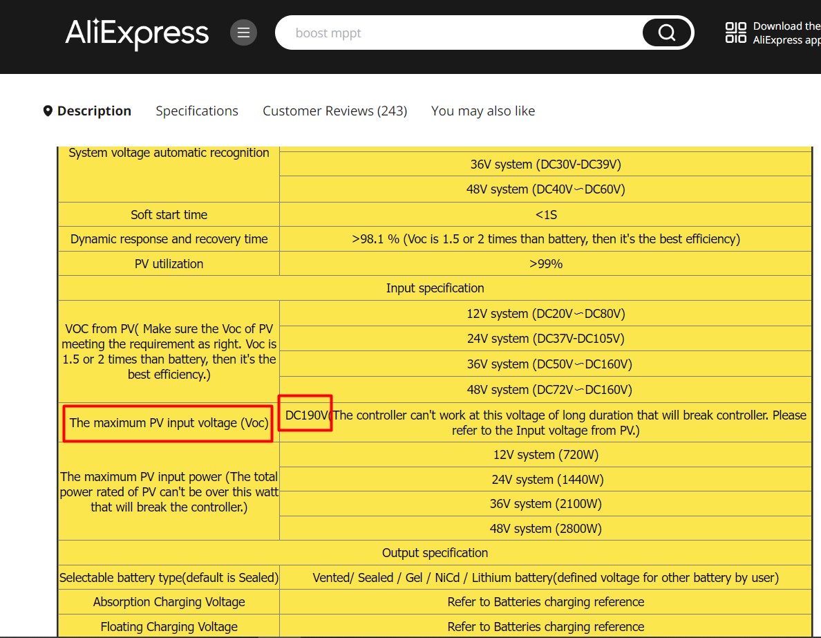

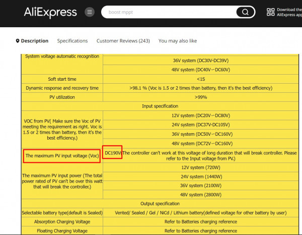

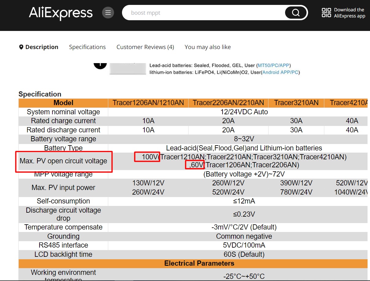

Я думаю поставити 3 панелі. І щоб зі 100 вольт контролер знижував до 36-41 вольт.
Перед покупкою МППТ вважайте на параметр Max. PV input voltage - він має бути більшим ніж сумарна напруга open circuit підключених послідовно сонячних панелей, бажано з деяким запасом.
У Epever цей параметр до 100В - не дуже підходить
1234.jpg [ 282.39 КБ | Переглядів: 21473 ]
У PowMr 190В - підходить
