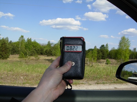

Там радиации почти не осталось, она существенная только в районе станции и в г.Припяти. Так что пусть стоят, хоть какой-толк от зоны будет.
Фото 2008г. 822 мкР/Ч. Знаю это место. :) Кстати, норма 20 мкР/ч.
Фото видео из окна моей машины

Ничего себе - не осталось! 800 мкР/Ч это примерно 10-20 частиц в секунду пролетающие сквозь объём счётчика. В пересчёте на площадь затвора через транзистор будет проходить примерно 1 частица за 10-30 сек. Даже предположить самые лучшие обстоятельства, транзистор будет самопроизвольно открываться не реже чем раз в сутки.
Где-то на сайте tepco.co.jp мне попадалось видео с разрушенной Фукусимы. Так там прямо на видео видно, как сбоит матрица в условиях радиации.
