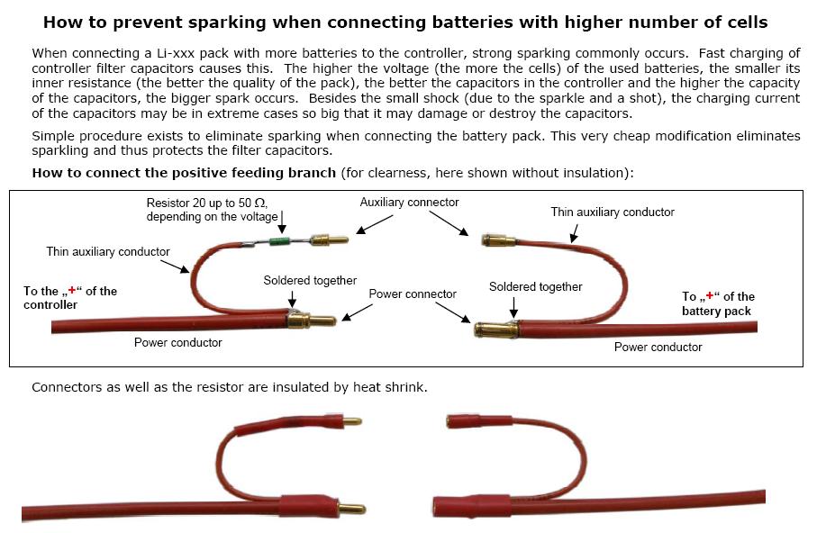

Купил я тут инвертор солнечный. 48в 5000квт. Стандартный китайский. Powmr
Основная задача питать домохозяйство от авто. С перспективой докупки СП.
Благо батарейное напряжение моей жужки 48в.
Все отлично с своей задачей справляется. Но.
Я собрал схему для быстрой разборки и сборки на разъёмах от сварочного инвертора.
И вот был озадачен что при подключении проскакивает очень ядрёная дуга.
Разъёмы так долго не проживут да и инвертору думаю не сильно оно нравится.
Начал искать на эту тему и нашел на просторах сети данные рекомендации.
AntiSpark1.jpg [ 95.23 КБ | Переглядів: 22589 ]
Подскажите какой в моем случае нужнен резистор?
AntiSpark2.jpg [ 71.94 КБ | Переглядів: 22589 ]

Да любой, в пределах до 1000 Ом, если не торопишься.

я наприклад поставив невелику лампочку на 220 вольт . перед підключенням включаю її на пару сек. і потім іскри уже немає.

На Шевроле Вольтах ставлять 200 Ом 25Вт. Але їм треба по-бистріше. А тобі дійсно і 1кОм пройде.

Струм зарядки конденсаторів повинен бути суттєво більшим ніж внутрішні споживачі в інверторі (включаючи внутрішню схему розряду конденсаторів).
Я б брав резистор на 100 Ом. Струм 0,5А роз'єм не пошкодить і гарантовано зарядить конденсаторы за прийнятний час.

Спасибо всем откликнувшимся. Спаралелил два 220. Получил 113. Даже микро искра не проскакивает. {!_!}

В мене на електробайку стоїть автомат (живлення 48в), паралельно йому двохватний резистор (десь 10 Омм по пам'яті). Підключаю кабель з вимкнутим автоматом(як що не забуваю :D ) Як що газанути забувши ввімкнути автомат, то мотор смикнеться, і контроллер вимикається бо напруга на вході впаде нижче 40в із за резистора, резистор здохнуть не вспіває. При включенні автомата само собою нічого не шваркає бо резистор уже все зарядив.
